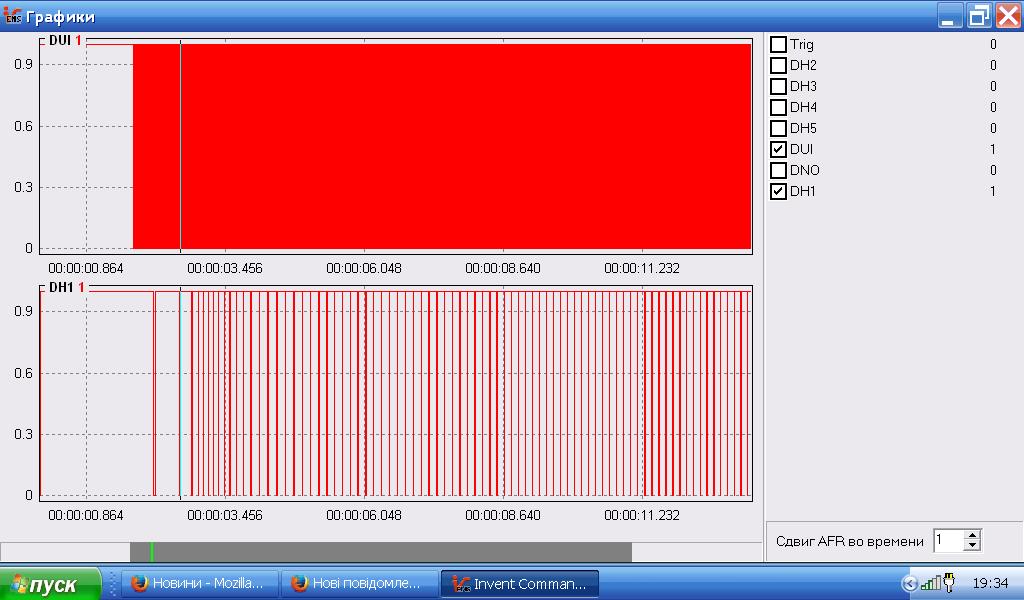

Post by andriy320e30 »
добил я таки фазу . но есть нюанс на холодную светит ошибка ,работает только после прогрева .и иногда дергает мотор при переходе на .фазу.
analyzer_dh_2016.03.08_20.07.19.rar
(11.76 KiB) Downloaded 475 times
andriy320e30 wrote:иногда дергает мотор при переходе на .фазу.
видимо смесь на паре и фазе существенно отличается
