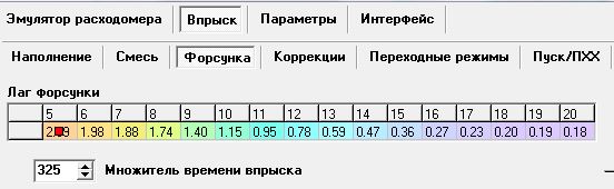

Kenshin48, смотрю <тип форсунки - ручная калибровка>, какие форсы стоят?
Ярослав, а выбор форсов в настройках меняет только таблицу лагов? Где посмотреть эти таблицы для всех типов форсунок? Просто у меня бош017, но при выборе их в настройках, тоже раскачка получается. Ставлю ручную калибровку, такую:

Kenshin48
Posts: 32
Joined: 09 Nov 2014 16:26
Car: Audi 100 C4 2.3 AAR
Location: Липецк
Post by Kenshin48 »
Да Бош 017, Попробую отпишу что ды как, но с выключенной лямбой терпимо а с включенной ужас и коррекция прыгает " Не помогло "
