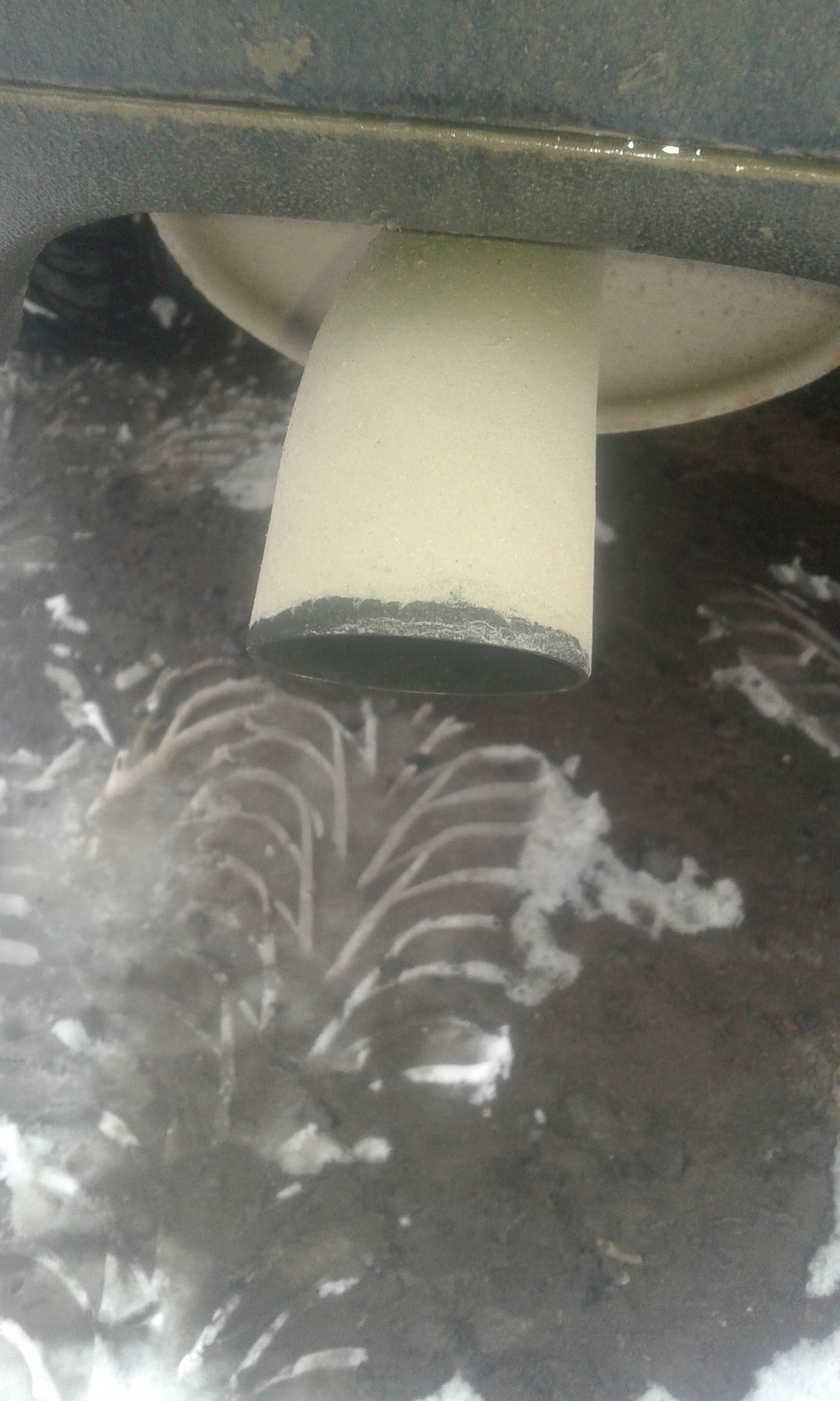

Привет. Обратил внимание, что выхлопная труба у меня чернеет на самом кончике, явно богатая смесь. Цепляю ноутбук, вижу, что смесь в стехиометрии держится. Тут я призадумался. Как такое может быть? Не доливает форсунка, и лямбда, видя много кислорода, обогащает смесь, приводя к копчению? Выхлоп на снегу рассматриваю, все чисто, но после поездки чернеет торец трубы. Протер тряпкой, прокатился-черный кант.
калибровки выложи- посмотрю.часто встречаю накрученную карту смеси....Jonson wrote:Привет. Обратил внимание, что выхлопная труба у меня чернеет на самом кончике, явно богатая смесь. Цепляю ноутбук, вижу, что смесь в стехиометрии держится. Тут я призадумался. Как такое может быть? Не доливает форсунка, и лямбда, видя много кислорода, обогащает смесь, приводя к копчению? Выхлоп на снегу рассматриваю, все чисто, но после поездки чернеет торец трубы. Протер тряпкой, прокатился-черный кант.

При коротких пробегах до 30-40 км. это нормально. Конденсат в глушителе переохлаждает выхлоп. Проедь 100 -150 труба будет чистой. Конечно это справедливо для настроенной системы с нормальным расходом.Jonson wrote:Протер тряпкой, прокатился-черный кант.

Карту смеси особо не крутил, только коррекцией на малой нагрузке смесь слегка обогатил, для момента и на ХХ сделал 13 в таблице смеси. Адаптацию сбрасывал.дмитрий wrote: калибровки выложи- посмотрю.часто встречаю накрученную карту смеси....

Расход у меня, летом, при очень плавном режиме вождения, достиг 6,7 литра. Полагаю, отстроено было замечательно )))Visicorder wrote: При коротких пробегах до 30-40 км. это нормально. Конденсат в глушителе переохлаждает выхлоп. Проедь 100 -150 труба будет чистой. Конечно это справедливо для настроенной системы с нормальным расходом.

Смесь 13 только до 900 об. Выше уже 14,7.jhm wrote:смесь 13 плюс короткие поездки на холодном мотореJonson wrote:Привет. Обратил внимание, что выхлопная труба у меня чернеет на самом кончике
На ХХ обогащение не сильное, если всю карту сделать 14,7, и сбросить адаптацию, то большая цифра лямбды на ХХ минус 10 мах. Понаблюдаю еще.

одинаковая смесь (меряется то на выхлопе) при разной температуре двигателя достигается разным расходом, чем холоднее мотор тем больше надо бензина что-бы получить на выхлопе 14.7
при 50 и 90 градусах расход отличается на 20-30 процентов

Я даже на прогретом моторе трубу протирал ))) в один конец проехался 15 км, протер трубу, проехался обратно 15 км, черный кант на трубе успел появиться. Пролью форсунки, когда приятелю стенд промывочный соберу. Буду его первым клиентом

Часто супругу жду, приехал -- 50 градусов, расход 1.3 л/ч, пока дождался, температура 95, расход 0.9
Явных коррекций после 30 градусов нет, смесь держит шлпз
