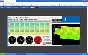

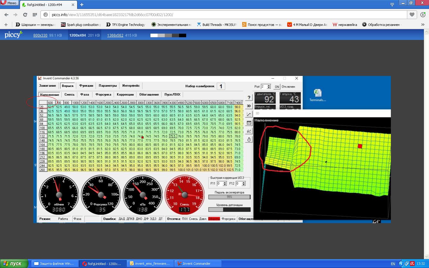

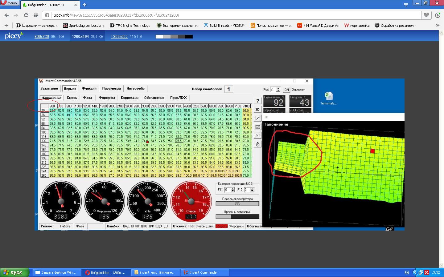

Это в новом коммандере, как я понял, а у меня старый и блок 1.6 отказывается подключаться к новым коммандерам. Подключается к версии 4.3.56 и Я, конечно, извиняюсь, но как мне попасть в зону отмеченную красным кругом? чтобы я видел цифры там.
правой кнопкой в пустой квадрат. Либо при открытой 3д лезь туда стрелками клавиатуры
тебе не надо чтоб новый командер сразу все увидел. Открываешь командер, зажигание off, выбираешь порт, лезешь в "прошивка", обновить, выбираешь версию прошивки- ок, зажигание on, загрузка пошла, значит все ок.
насос только отключи, а то полный мотор нассыт
