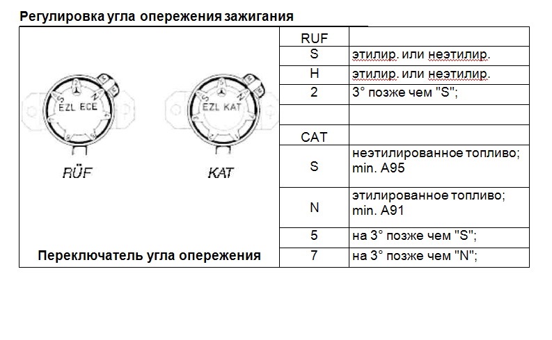

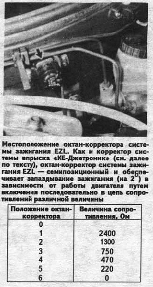

Также пробовал переключать октан-корректор КЕ(находиться рядом коробкой предохранителей) тк прочитал что угол зажигания может влиять в одной теме.
Было замечено:
1) В положение N (типо для 92 бенза), глохло постоянно.
2) Поставил в S (типо для 95 бенза), иногда глохнет.
Другие положения пока не пробовал.

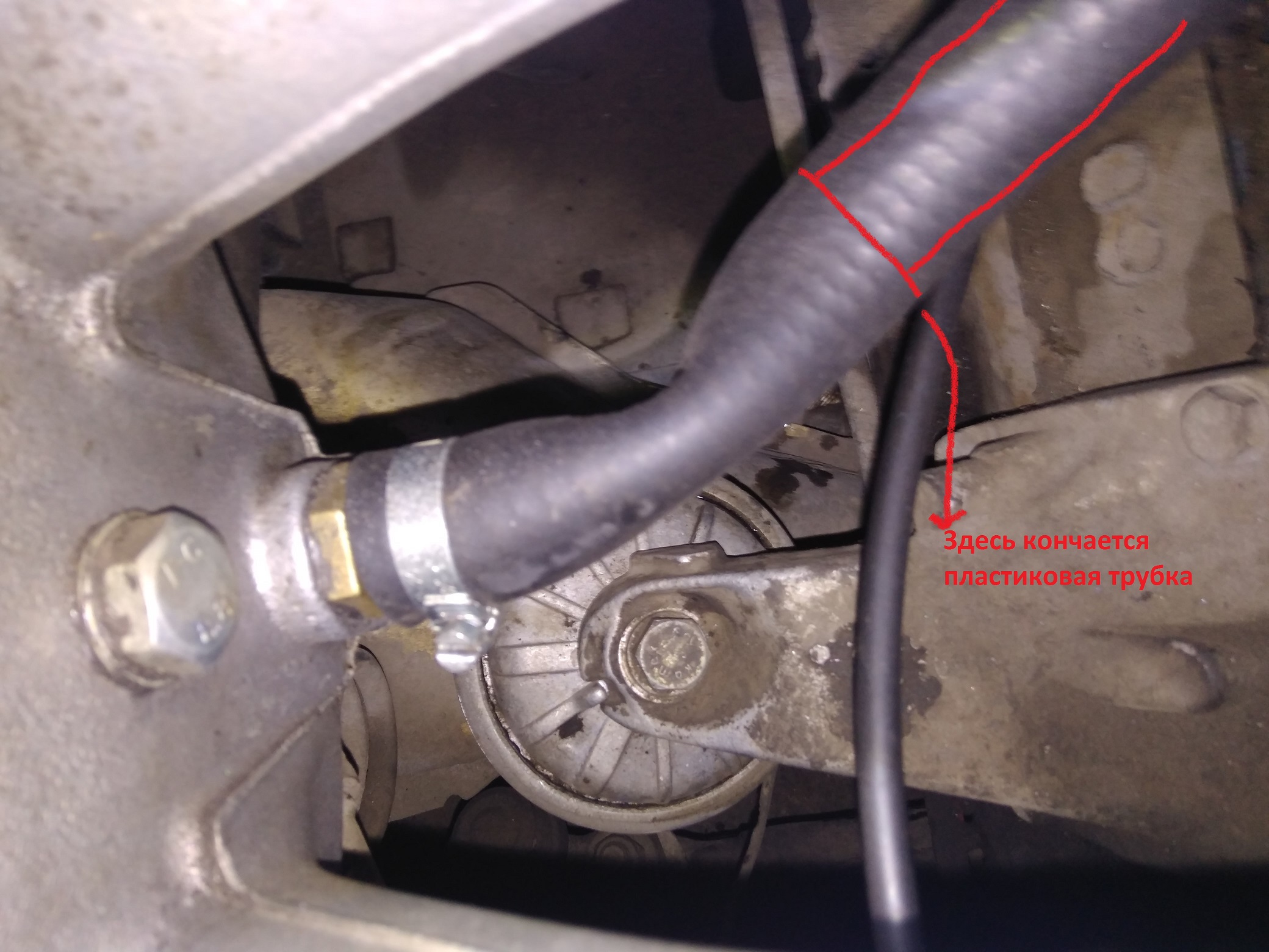

Может ли глохнуть от сжимания трубки до РХХ?
Почти по всей длине патрубка внутри пластиковая трубка. Вставил как временную меру в место сжимания кусочек пласт. трубки. Поездил пока не глохло, но чувствуется что еще чуть чуть и всё.
Мне интересно, а может теперь не хватает воздуха? В одном видосе (https://youtu.be/5d0IQqOIB_Q?t=269) видел как вставляли в патрубок пружинку, только не знаю где такую взять.
