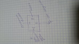

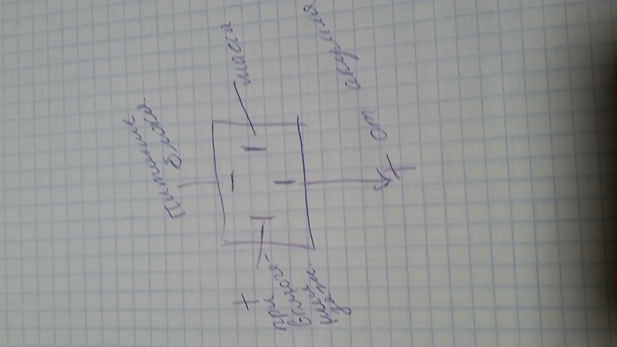

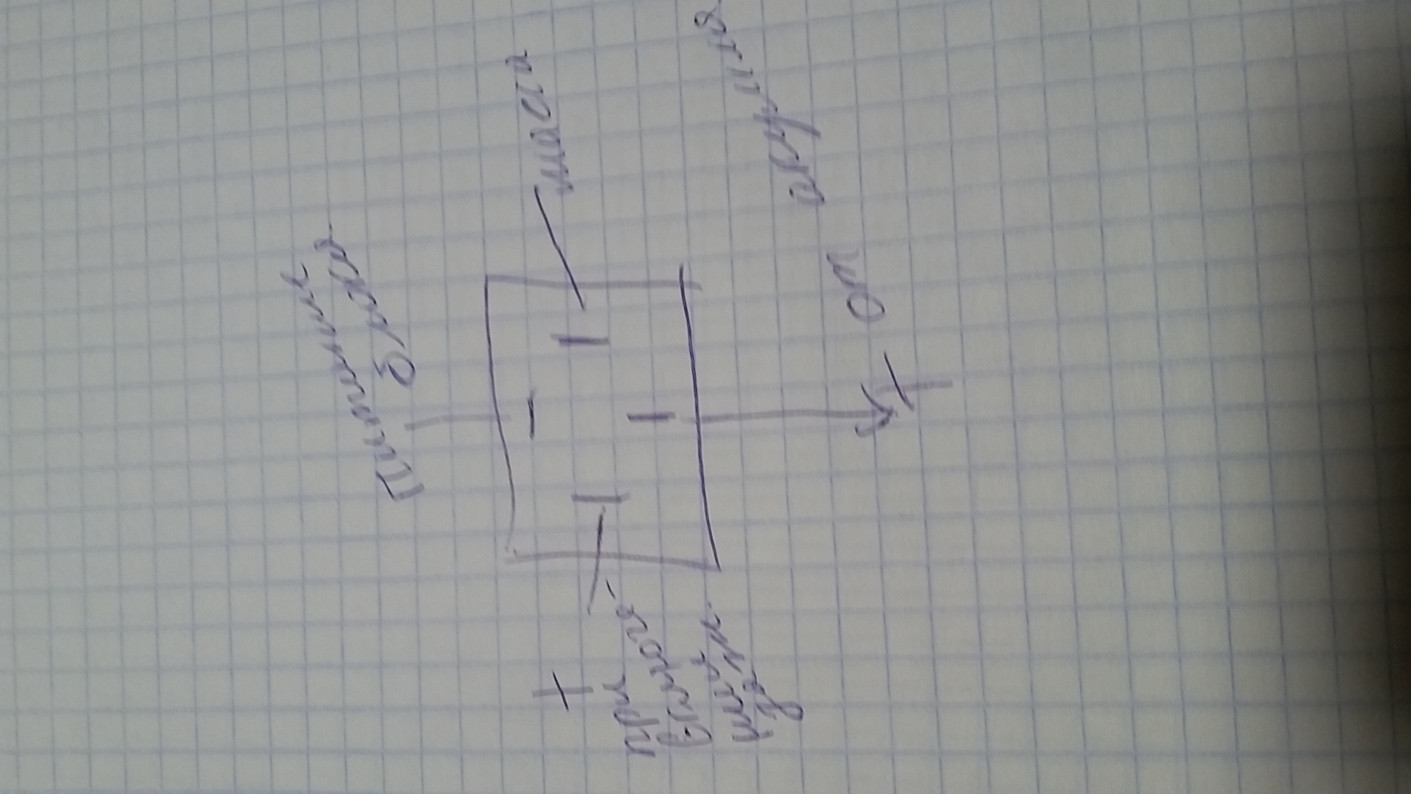

Не валит AAR
Вот
Вот
Всё очень просто
SIMSERYRI wrote: Руками.Гениально.Искать по запросу какому? Установка реле на питание инвент? Или как
"Как работает автомобильное реле" > "поиск"
Далее немного дедукции. Занимаясь машиной, нужно иметь смекалку.
