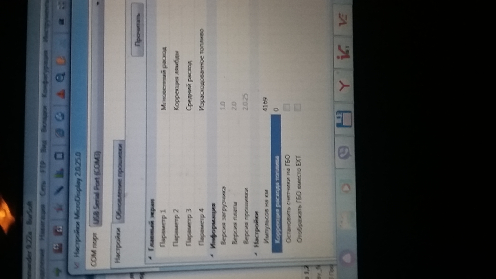

Вот у меня уходил пробег где то на 4-5 км. Поставил 4165.
Приборка а6 на 240 км/ч
SERGEY AVERSHIN wrote:Вот у меня уходил пробег где то на 4-5 км. Поставил 4165.
SERGEY AVERSHIN
Posts: 313
Joined: 11 Jul 2017 19:58
Car: AUDI 100 AAD BOSH 107
Location: Ростовская обл.
Post by SERGEY AVERSHIN »
У меня тоже а6 240 4165 ,а у тебя 4169 на приборке написано или просто подобрал?
