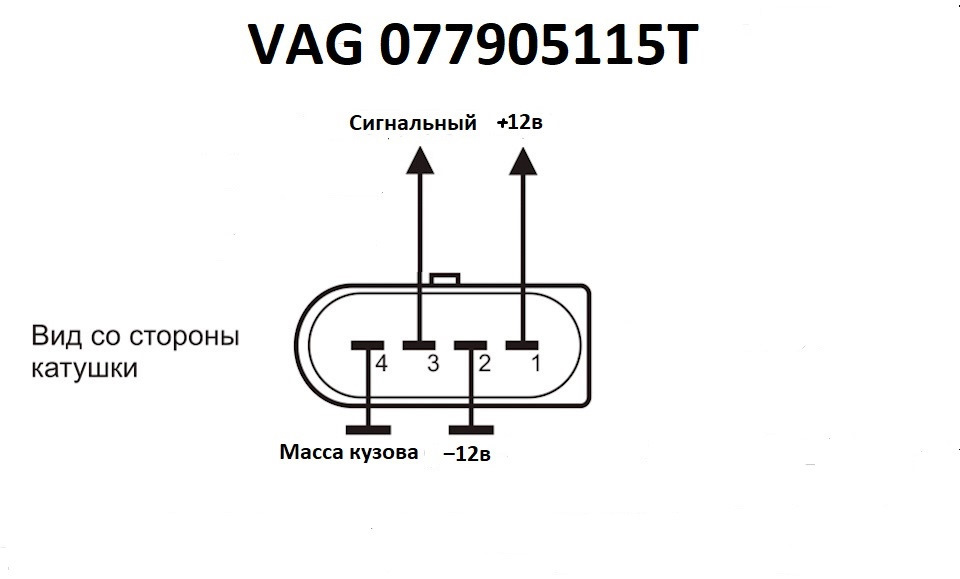

Я правильно понял что эбу без коммутаторов и необходимо использовать катушки со встроенными коммутаторам, но когда искал распиновку обнаружил что их два варианта, так какой же вариант правильный, и мои катушки полностью не пригодны.
Как понять наличие встроенного коммутатора в катушках, 3 день ищу информацию в характеристиках ничего подобного не пишут
надо смотреть электрическую схему авто, там можно понять какие катушки
