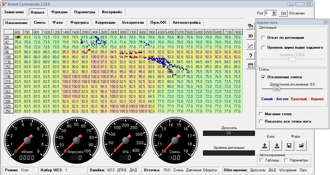

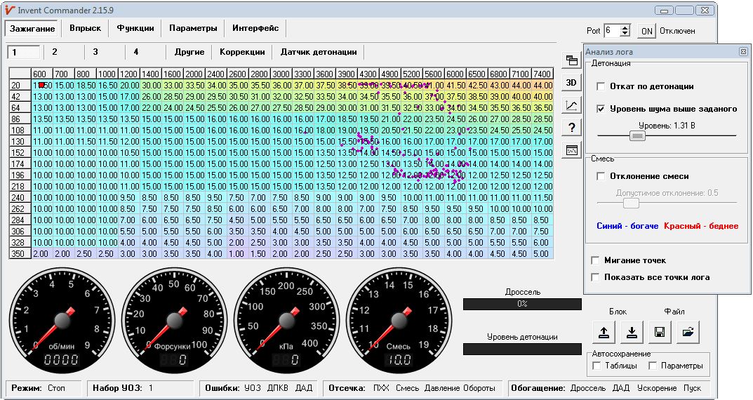

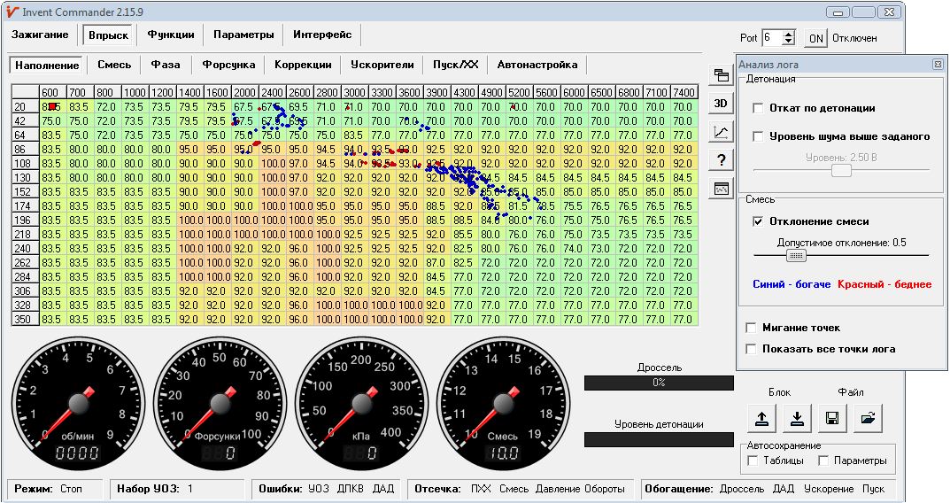

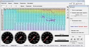

Открылась новая возможность в коммандере:
наложение точек с детонацией, богатой/бедной смесью на карты зажигания и топлива.
Кому интересно посмотреть - потестировать, качайте здесь:
InventCommander_2.15.9.7z
(1.44 MiB) Downloaded 643 times

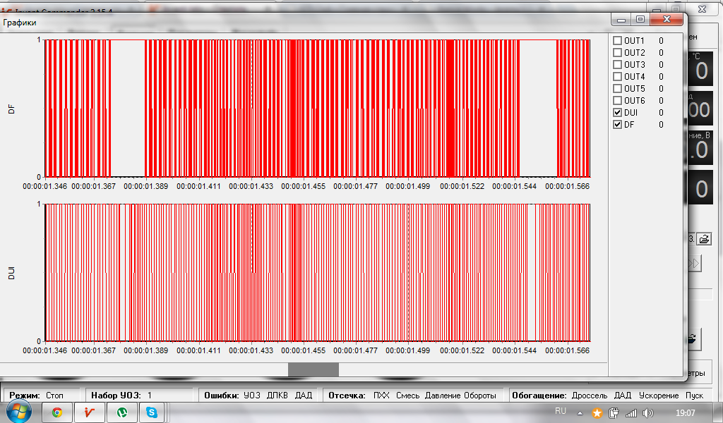

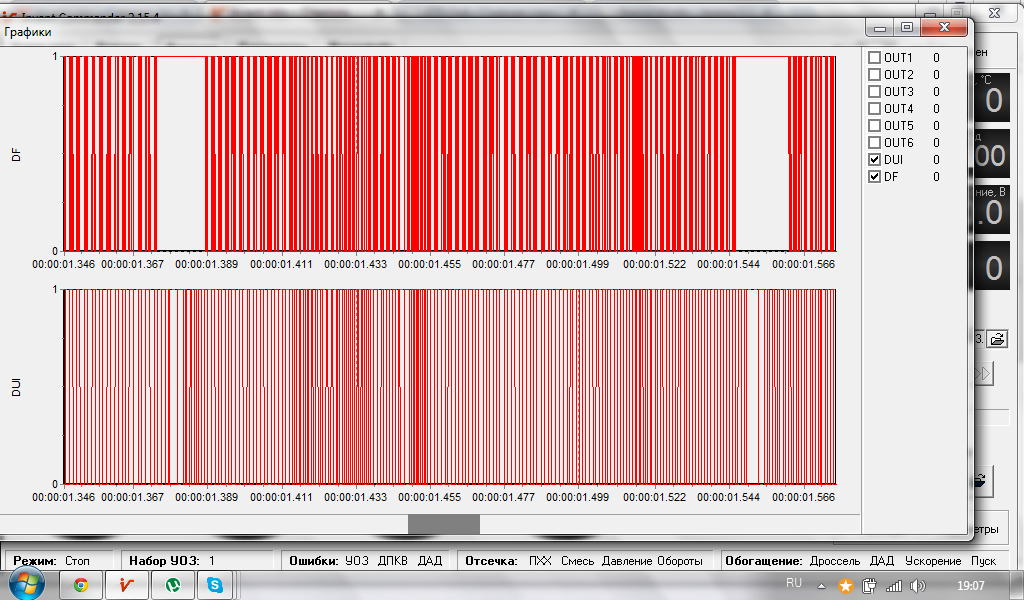

Появился контроль датчика фазы для четного количества цилиндров. Мотор стартует в попарном режиме, это ускоряет синхронизацию. Затем, если сигнал ДФ в норме на протяжении 2 секунд, идет переключение в фазированный режим. Если сигнал ДФ с ошибками или отсутствует - идет переход обратно в попарный режим работы.
Для нечетного количества цилиндров алгоритм не работает.
Скоро будет поцилиндровый контроль детонации. Он будет работать даже для попарной или моно искры, только естественно что без ДФ вы не сможете узнать реальный номер цилиндра, в котором детонирует.
traktor
Posts: 83
Joined: 11 Nov 2011 04:13
Car: VW Passat 35i 1.8itb
Location: Молдова,Кишинёв
Post by traktor »
jhm wrote:Появился контроль датчика фазы для четного количества цилиндров. Мотор стартует в попарном режиме, это ускоряет синхронизацию. Затем, если сигнал ДФ в норме на протяжении 2 секунд, идет переключение в фазированный режим. Если сигнал ДФ с ошибками или отсутствует - идет переход обратно в попарный режим работы.
в какой прошивке это реализовано? до этого что происходило если датчик фаз не коректно роботал? дапустим так:
Если фаза пропадала, блок продолжал работать так как он засинхронизировался ранее. Когда появлялась - синхронизировался опять.
Теперь при постоянных глюках ДФ будет отключаться с индикацией ошибки лампой СЕ
Контроль ДФ реализован в прошивке 2.15.32
