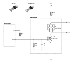

Ещё одна беда. Вентилятор срабатывает постоянно даже если отключать шим(х4) от резистора, выход х4 укоротил до 10 см, в чем проблема?

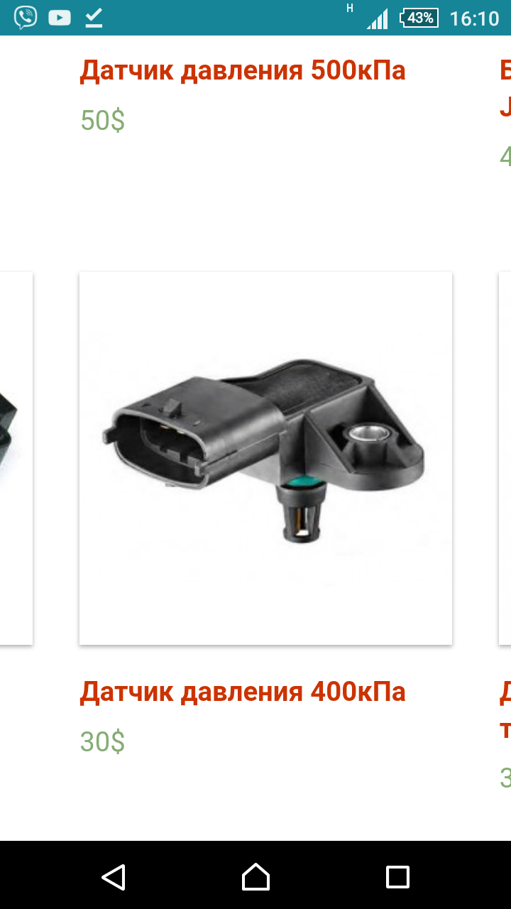

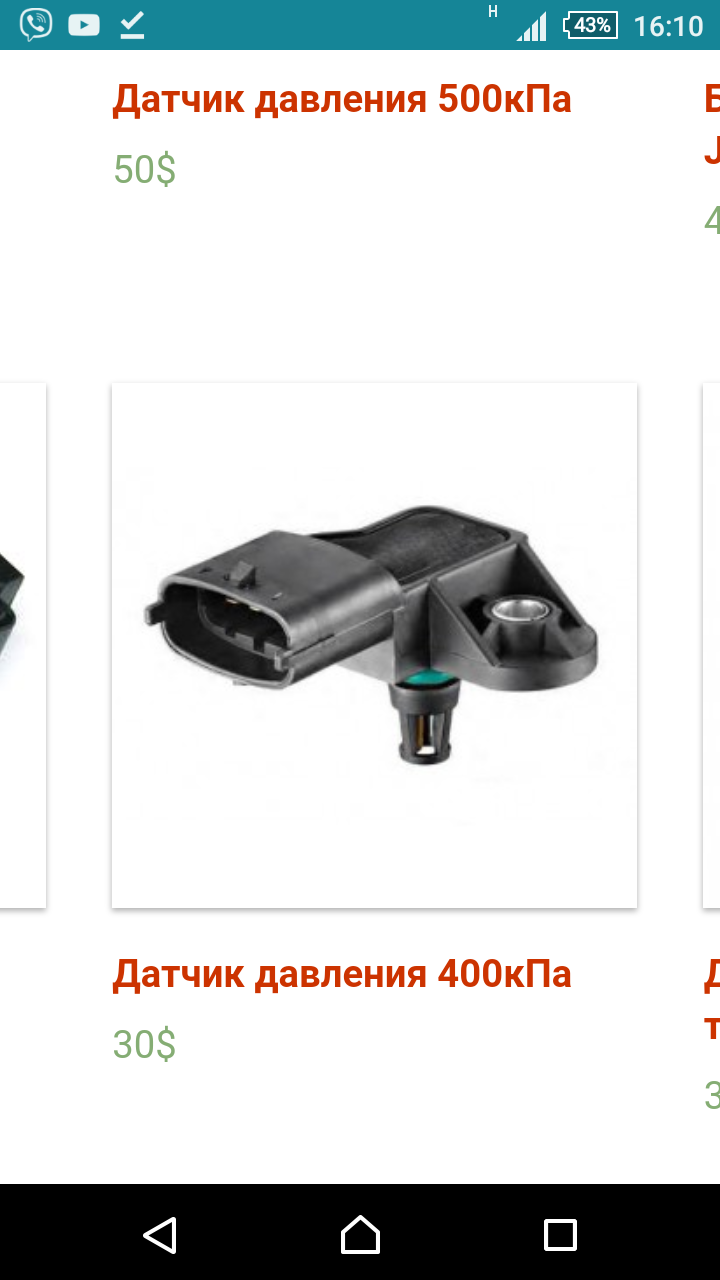

Добрый день. Поставил внешний датчик. Какие значения вбить в настройках?
400 invent?
И какие значения,на калькуляторе температурного датчика воздуха.

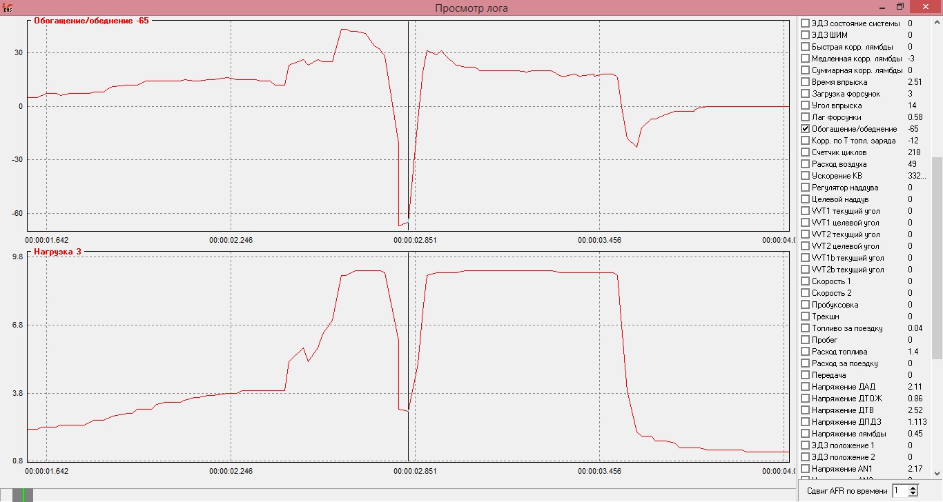

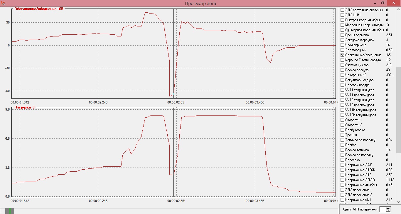

Доброго дня всім, підскажіть в чому причина, при плавному набиранні швидкості в районі 1400-1450 об/хв пропадає нагрузка двигуна?

Kleber wrote:Доброго дня всім, підскажіть в чому причина, при плавному набиранні швидкості в районі 1400-1450 об/хв пропадає нагрузка двигуна?
так в чому питання?
я не знайшов аномалій в логу
так в чому питання?
Подивіться лог на ділянці від 00.00.01.814 - 00.00.03.542, або 00.00.12.600 - 00.00.13.651.
проблема в калібровках
мабуть положення ДПДЗ 100кпа
