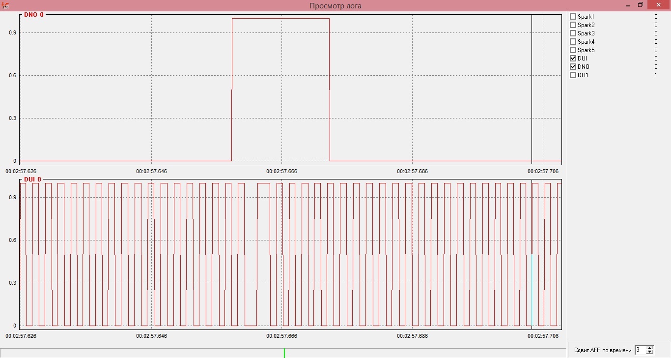

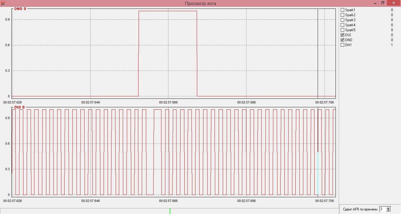

Kleber wrote:Найшов на просторах інтернету "Целью установки ДФ является получение 1 импульса (а именно отрицательного фронта) на цикл в промежутке примерно от 70 до 160 градусов до ВМТ 1-го цилиндра (такт сжатия), но не позже чем последний зуб синхродиска (обычно делают чтобы отриц. фронт появлялся за несколько зубьев до синхрометки)."
А якщо імпульс проходить 49 градусів після ВМТ 1-го циліндра?
почитайте інструкцію Інвента, там все по людськи написано :)
З даною проблемою розібрався, зробив нову мітку для ДФ вийшло як на фото. Думаю ще трохи змістити в ліво для точності. Виникло ще декілька запитань не знаю куди писати
мітка стоїть ідеально, нічого рухати не потрібно
