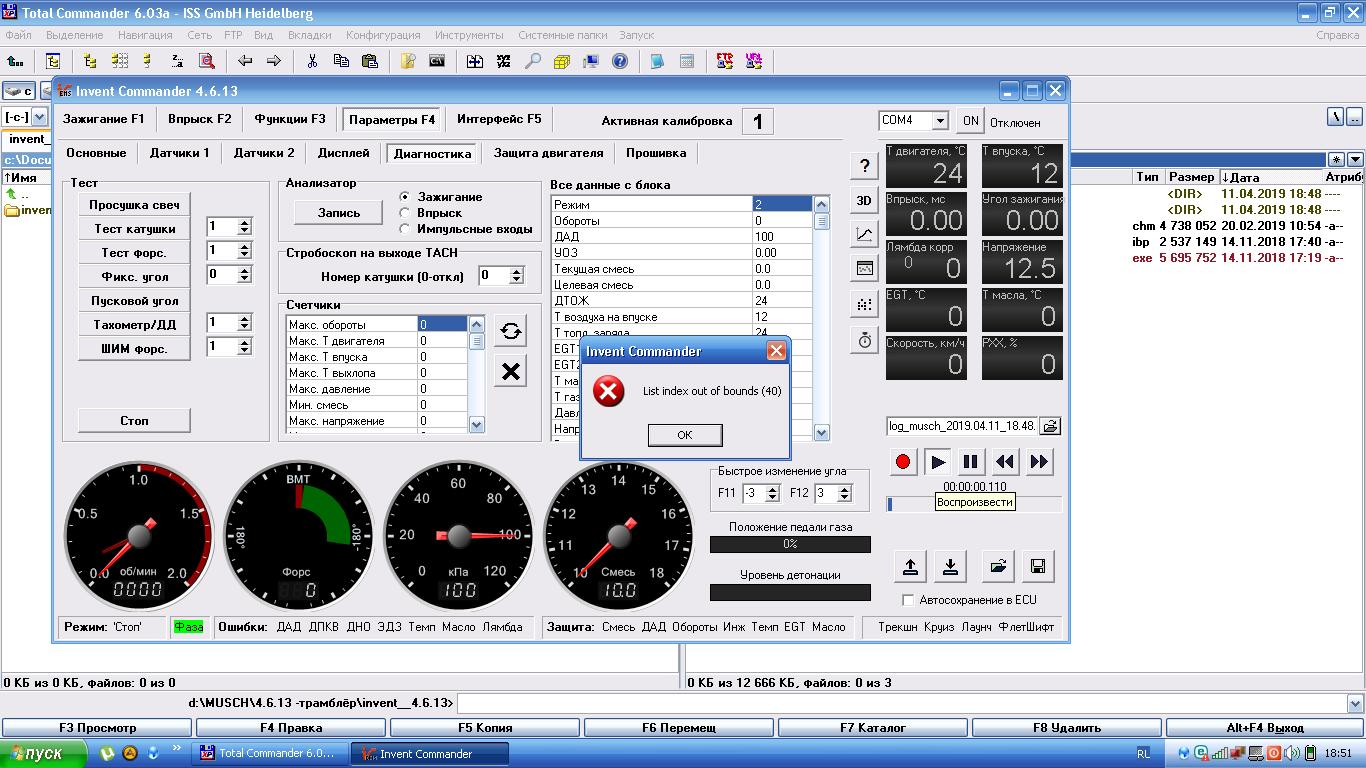

Решил исключить трамблёр, подключил вместо него стендик (дрель с реперным диском на 5 шторок и датчик холла). Сначала покрутил с нормальными шторками - сигнал дуи проходит, счётчик циклов не считает.
Подрезал немного шторку, включил запись лога, включил дрель, дальше не помню отключал лог или нет, включил анализатор ...... И всё
Сколько не пробовал записывать, анализатор воспроизводит, а лог - нет, выскакивает ошибка.
Пробовал перезагружать командер, ноутбук, перескачивать командер, переустанавливать драйвер на кабель, всё равно лог пишет но не читает. Старые логи читает
какой длины лог?

Наверное не больше 10 секунд
musch wrote:Наверное не больше 10 секунд
запиши больше
я думаю там еще тормоза ОС вносятся, и реально лог слишком маленький для отображения

Записал лог 30 секунд - ошибка при воспроизведении.
Залил прошивку 4.6.11, до этого была 4.6.13.
Логи пишет и читает нормально, подключал стенд вместо трамблёра. Решил, что неправильно высчитал на сколько распилить окно. Изначально считал 10-15% от ширины окна, а надо от ширины шторки.
