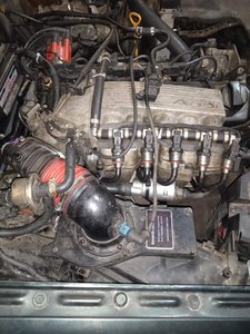

Новый вариант расположение датчиков
Предлагаю новый вариант расположение датчиков ДАД И дтв .
Очень давно стал замечать что температура поступающего воздуха ,измеряемая ДТВ всегда очень высокая,даже в зимней период достигала относительно высоких температур .Эти температурные значения не правильно влияли на работу алгоритмов коррекции дтв и дтож . На хх коррекции сильно обедняли или обогащали смесь загоняя коррекции в крайние значения .
Решил проверить новый вариант и как считаю правильный ,расположение ДТВ и отдельный дад https://youtu.be/6ygqQg5ynP4

По поводу выноса ДТВ , думаю что многие обладатели машин с инвентом уже сделали ето, а что касается росположения ДАД то во многих автомобилях с заводским ДАД он установлен либо непосредственно за дросселем, либо вмонтирован также в ресивер впускного коллектора. Например Хонда аккорд 7 , ДТВ в патрубке после воздушного фильтра, а ДАД сразу за дросселем . Пасат 2.5 датчики совмещены в один корпус расположен сразу за дросселем но там пластиковый коллектор который может не так нагревается. Даже Ланос 1.5 , ДТВ а гофре ДАД прикреплен на моторном щите. Только почему за столько лет продаж комплектов инвент не пришли к решению разнести ДАД и ДТВ учитывая тот факт что алюминиевый впуск будет давать паразитный нагрев ДТВ. Уже много раз ловил себя на мысли что у продавцов комплектов стояла задача именно продать , а не что-то доработать или изменить в плане самого железа. Например безсливную рампу и фильтр с встроенным регулятором я себе переделал ещо до того как их начали продавать с комплектами. Выносной ДТВ также уже стоит давно. И зачем было комплектовать 502 форсунками, потому что пока не увидел сам что там стоят 502 , до последнего был уверен что у меня 107. Мало того после установки комплекта в калибровках был указан тип форсунок 107 , так ещё и установщик на вопрос почему так, ответил что они одинаковые по производительности. Ну ето уже было когда я обнаружил несоответствие.

Расположение ДТВ

Всем привет. Скажите ДТВ от какого авто?
Применяю данную модель датчика FAE 33160

дмитрий wrote: 29 Apr 2021 09:37 Применяю данную модель датчика FAE 33160
Спасибо, надо будет поставить. А калибровку ДТВ выбираешь из списка или подгоняешь в ручном режиме.
Из списка

у меня (лискар с чипом) так:
0-02-0a-664611c8f7b60bb021a4d43b5815aafad8a2c9d3c38ab274b03ac0e059f2c998_a07ffd9e.jpg
0-02-0a-9455cce24c36da8fea8ada182047776b55428df14cc465988685eb3b3b6a8806_c9cb3de8.jpg
znesterov wrote: 29 Apr 2021 15:07 у меня (лискар с чипом) так:

Я тоже так же сделал
