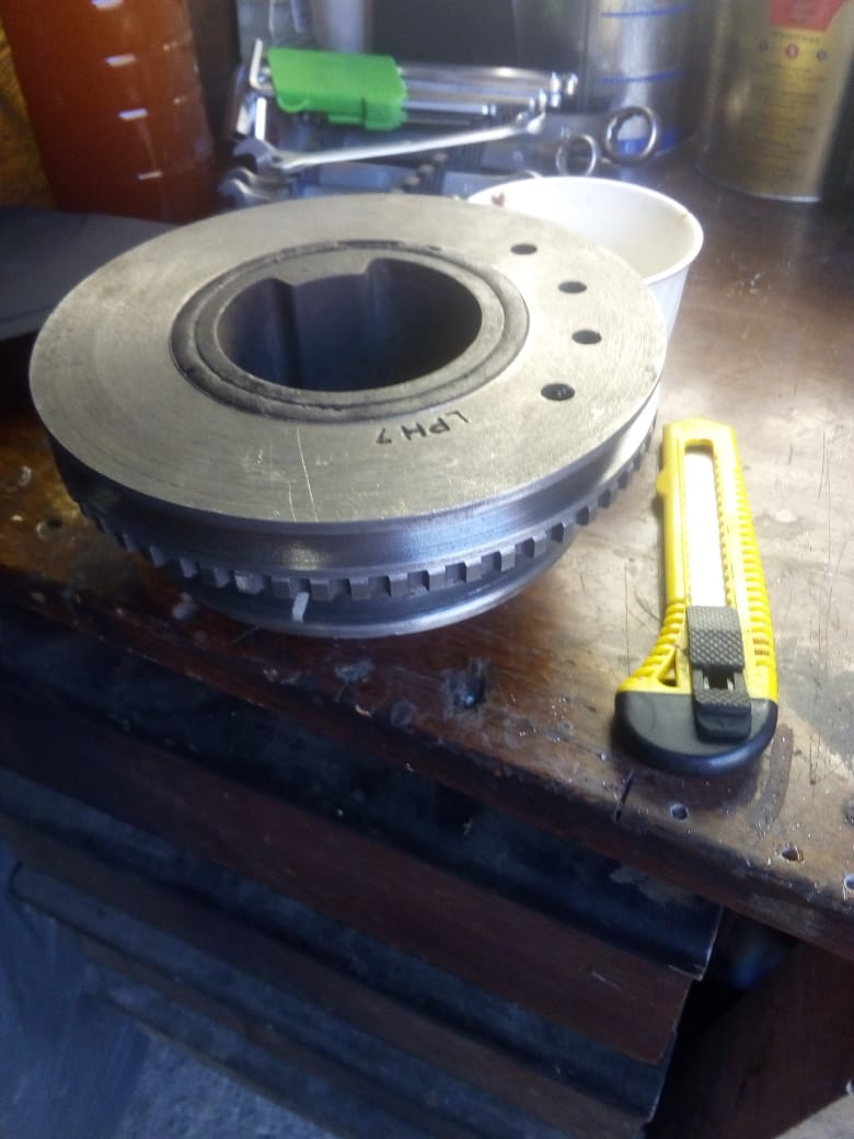

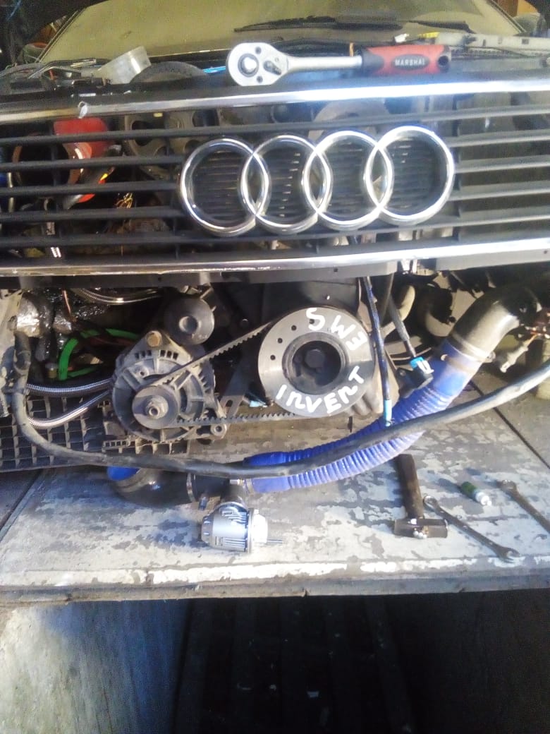

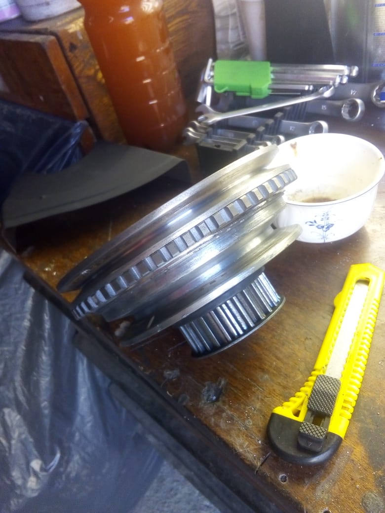

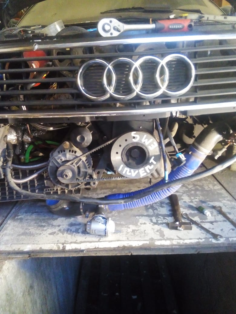

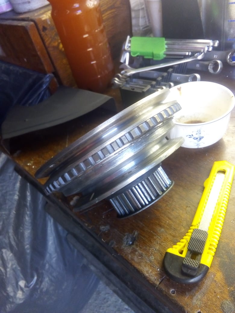

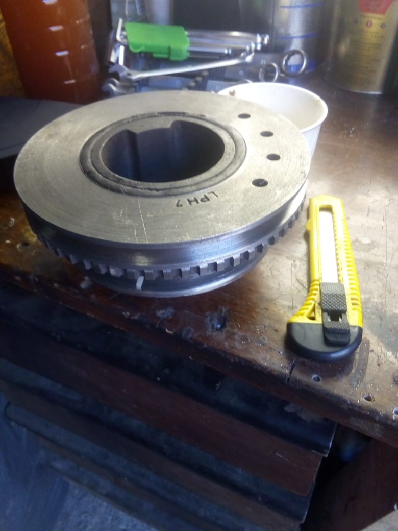

дорогие участники форума,прошу вашей помощи.имею авто,ауди 100 2.2 турбо,катушки,впрыск и зажигание фаза,установил шкив родной с реперным диском от ваз.датчик фаз сделан из родного одноокошечного трамблера.сам датчик кв вазовский,дх в трамблере заводской.ситуация такая,что постоянно горит и мигает ошибка дпкв.менял сам датчик,прокинул хороший экранированый провод.зазор умкньшал и увеличивал.изза ошибки нестабильно работает двигатель.может кто что подскажет,лог,калибровки и анализатор прилагаю...на анализаторе видно что ошибка проскакивает на дх может кто сталкивался с этим????

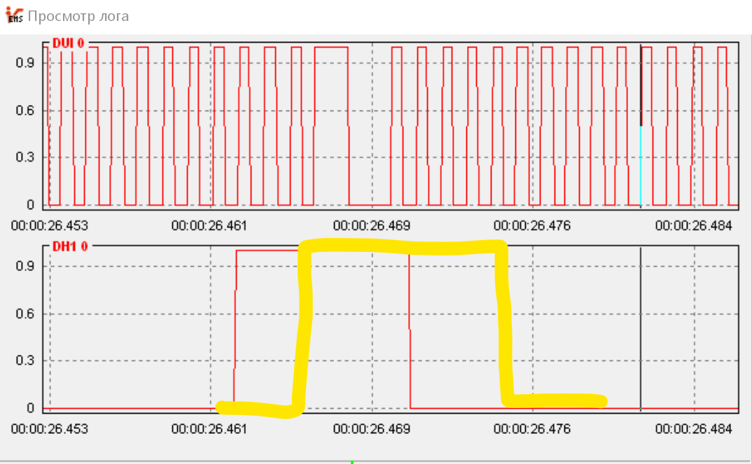

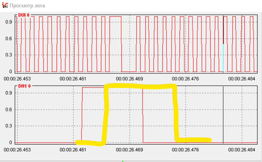

привет еще раз.сделал как Ярослав сказал,и расширил шторку на 1.4мм.в итоге ошибка все равно моргает.в основном на хх.угол фиксированый не могу выставить постоянно убегает в опережение.анализ прилогаю.если просмотреться то DH дает импульс небольшой.что за .....?
