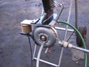

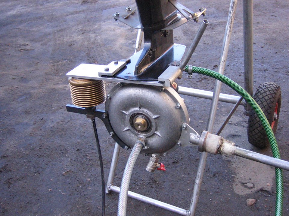

Питерские спортсмены соорудили диностенд на основе гидромуфты : , копирую коменты . Возможна ли такая привязка к Инвенту ? Идея не плохая .
владимир вечер По- видиму коричневая штучка слева от гидротормоза - металлическая гофра , наполненная жидкостью , а черненькая штучка внизу - шланг , ведущий к манометру ? В таком случае , зная плечо и пересчитав силу - получаем величину крутящего момента , в зафиксировав эти показания и связав с числом оборотов - получаем мощность . Ну а радиатор имеется ?
Игорь Пикоткин Всё правильно. Коричневая штучка - это сильфон, система заполнена тормозной жидкостью. Тарировка элементарна: на лыжу, которая справа, вешаются эталонные груза на расстоянии 1 метр от оси двигателя. Тарируется и манометр, и датчик абсолютного давления, с которого сигнал поступает на компъютор и записывается в лог вместе с оборотами двигателя. Радиатор, конечно, имеется.
владимир вечер Превосходно ! Я эту науку ( и практику - построил нагрузочный стенд для картинговых двс) проходил в 80-х . Но ! Если поделишься - как занести и синхронизировать данные на комп - буду премного благодарен !
Игорь Пикоткин Прототип данного гидротормоза: http://www.land-and-sea.com/prop-shaft- ... e-dyno.htm
Outboard Motor & Stern Drive Prop-Shaft Dynamometers
DYNO-mite outboard motor and stern drive portable marine prop-shaft dynamometers
Игорь Пикоткин Да, для синхронизации с компом нужен АЦП. Можно купить по ссылке выше. Мы используем универсальный блок управления двигателем "Корвет" М11.3 Там имеются програмируемые входы. Их можно оттарировать таким образом, чтобы на монитор выводился нужный нам параметр. Например, канал датчика абсолютного давления тарируем так, чтобы сразу видеть крутящий момент.
владимир вечер Понял . Про " Корветы " читал .Я использую " Инвент " http://invent-labs.com/invent-ems/ . Думаю - возможно использовать . А разшифровку смотрите при воспроизведении лог-файлов ?
Игорь Пикоткин Корвет более универсальный. Там сигналы с одних входов участвуют в управлении двигателем, с других можно только выводить в осциллограф.
владимир вечер Тем не менее попробую разобраться . Благодарю за подсказку .
Игорь Пикоткин Успехов! Всегда рады помочь!
