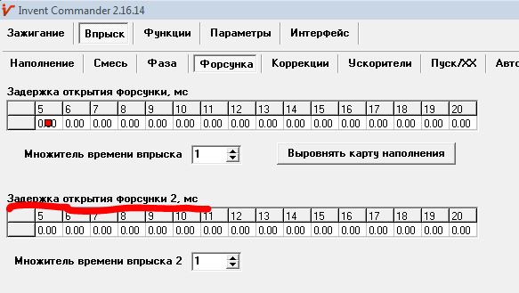

Поддержка 2 рядов форсунок с разной производительностью

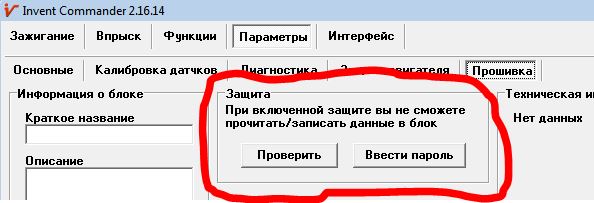

Защита калибровок паролем от чтения и редактирования

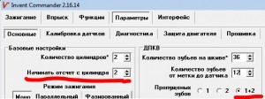

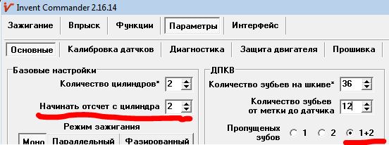

Настройка номера цилиндра с которого начинается отсчет

При переходе со старых версий необходимо установить Параметры-Основные "Начинать отсчет с цилиндра = 2"
