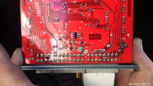

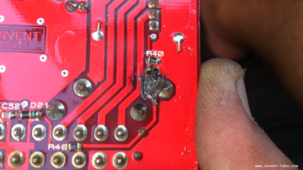

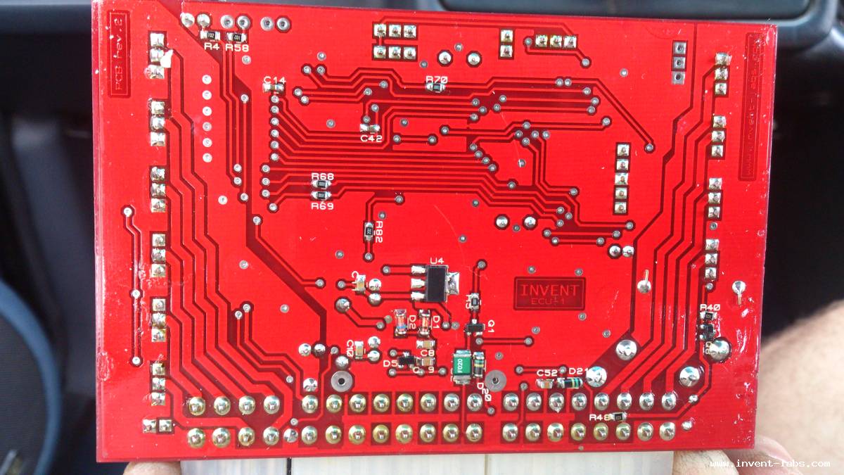

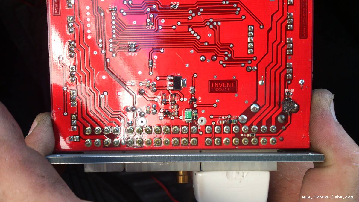

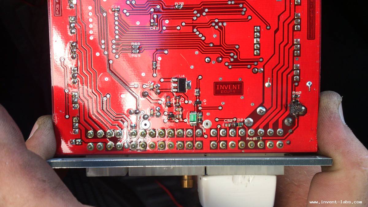

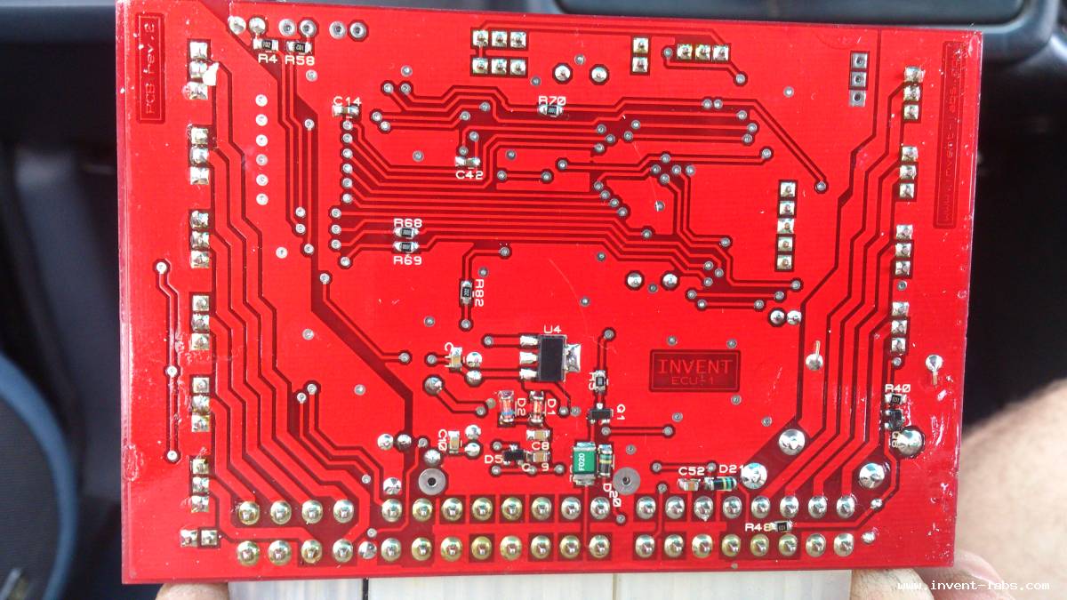

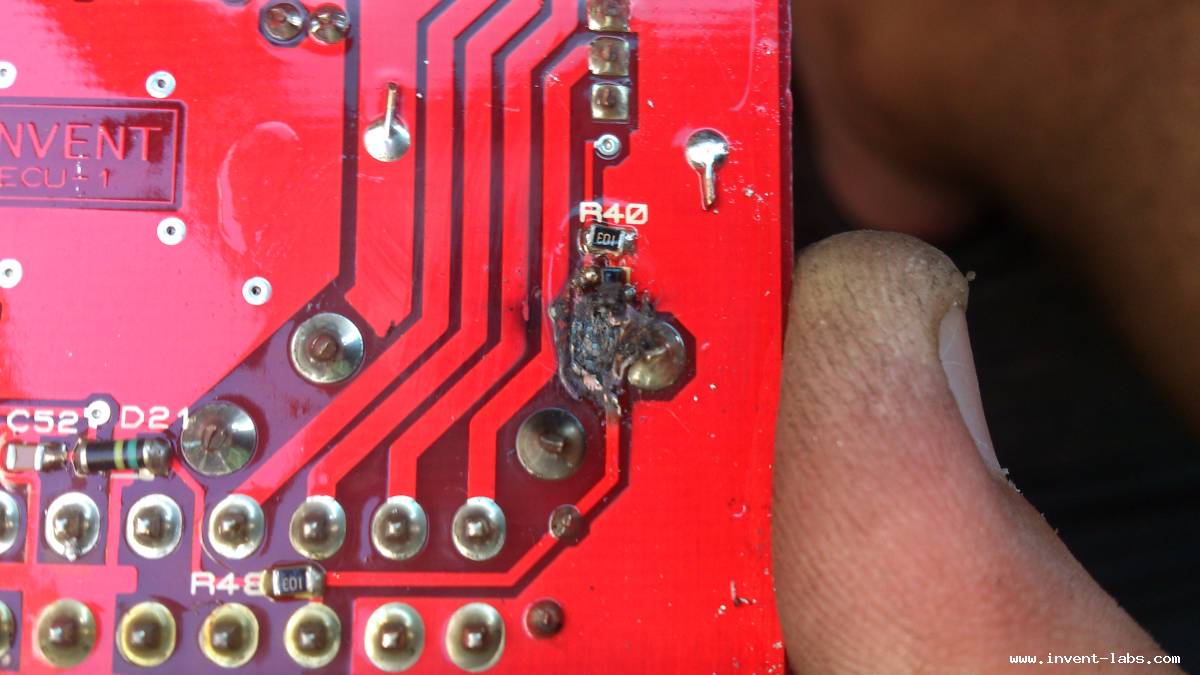

Теперь вопрос к jhm. Наигравшись с выходом на тахометр я его гдето коротнул (сам виноват, каюсь :ny_tik: ). Но вроде всё работает, проблем нет (кроме конечно выхода TACH). Посмотри пожалуйста, не опасно так ездить, не встанет ли машина где-нибудь далеко от дома? Понимаю что ты не экстрасенс, по фоткам не лечишь, но всё-таки глянь пожалуйста. И ещё вопрос, лампа Check Engine не гаснет при заведённом движке (видимо тоже подсмалилась). Но светодиод на блоке гаснет. Если его выпаять и проводом вывести в приборнуб панель, можно ли в панели поставить лампочку или только светодиод (светодиод помощнее) ?

vlash wrote:Теперь вопрос к jhm. Наигравшись с выходом на тахометр я его гдето коротнул (сам виноват, каюсь :ny_tik: ). Но вроде всё работает, проблем нет (кроме конечно выхода TACH). Посмотри пожалуйста, не опасно так ездить, не встанет ли машина где-нибудь далеко от дома? Понимаю что ты не экстрасенс, по фоткам не лечишь, но всё-таки глянь пожалуйста. И ещё вопрос, лампа Check Engine не гаснет при заведённом движке (видимо тоже подсмалилась). Но светодиод на блоке гаснет. Если его выпаять и проводом вывести в приборнуб панель, можно ли в панели поставить лампочку или только светодиод (светодиод помощнее) ?
В плате 1.2 есть два слабых места - тахометр и лампа СЕ :-):
Я рекомендую купить два хороших полевика, и заменить сгоревшие.

jhm wrote: В плате 1.2 есть два слабых места - тахометр и лампа СЕ :-):

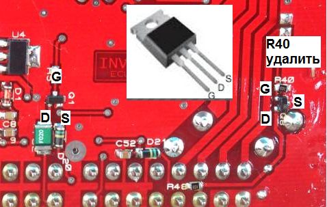

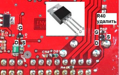

Подскажи какие полевики брать
Если найдется - сдвоенный VNS1NV04, как на новых версиях.
Если нет - то любые полевики, к примеру IRFZ44 легко найти.

jhm я не очень силён в схемотехнике, обозначь пожалуйста на фотке цоколёвку полевиков (куда какую ножку IRFZ44 впаивать) :ne_vi_del:
