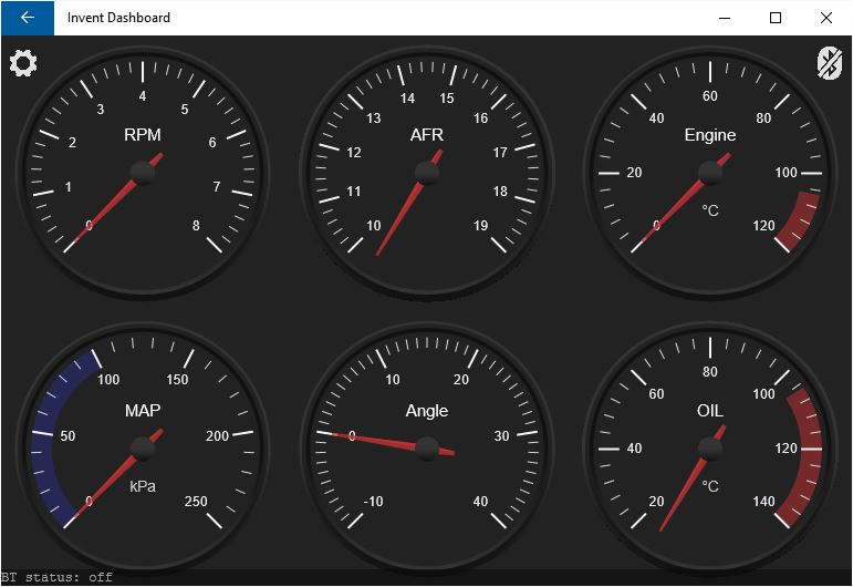

Приборная панель для Android
VSedoi wrote:А может вместо угла закинуть температуру масла, куда полезнее
это настраиваться будет

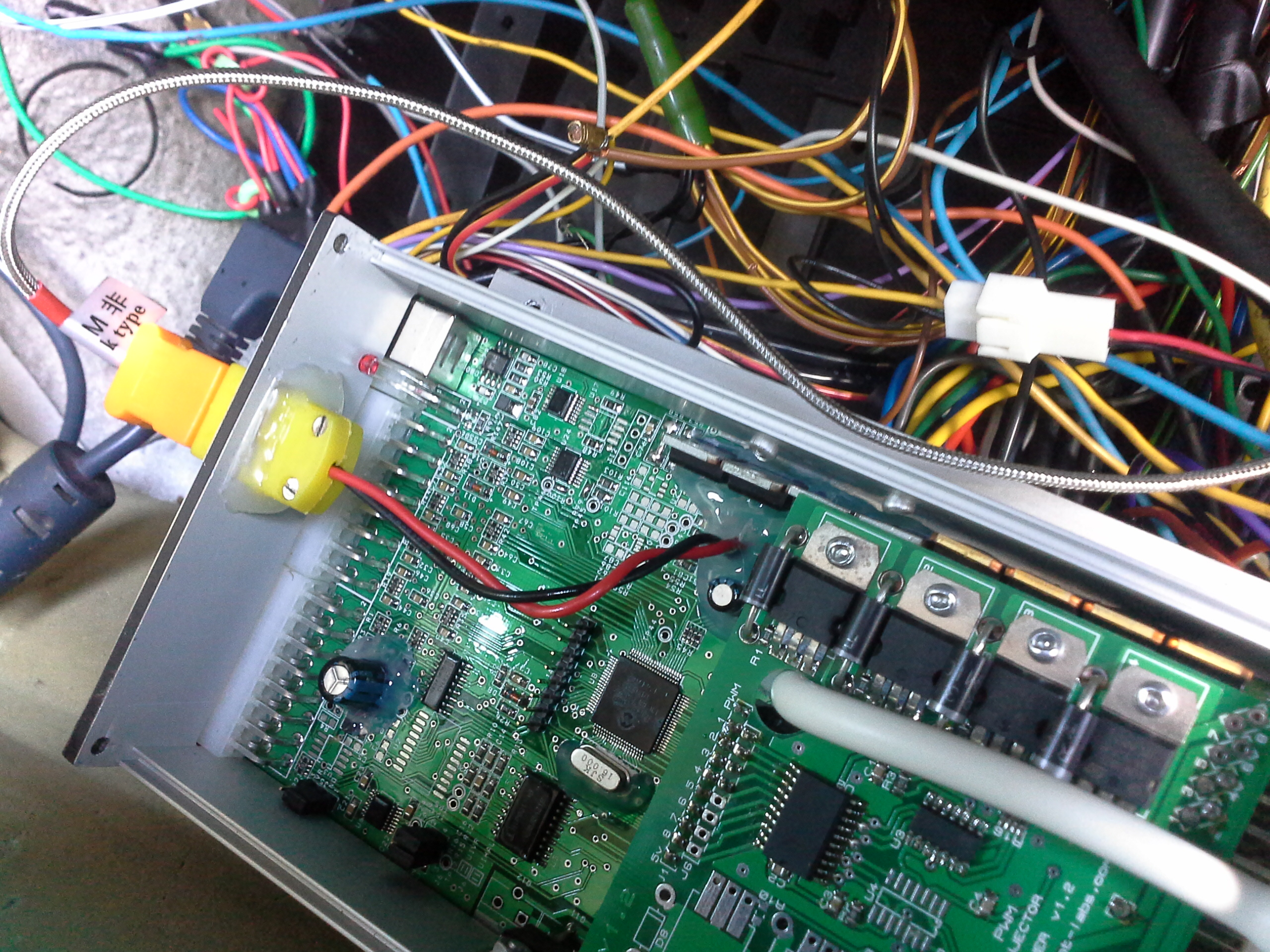

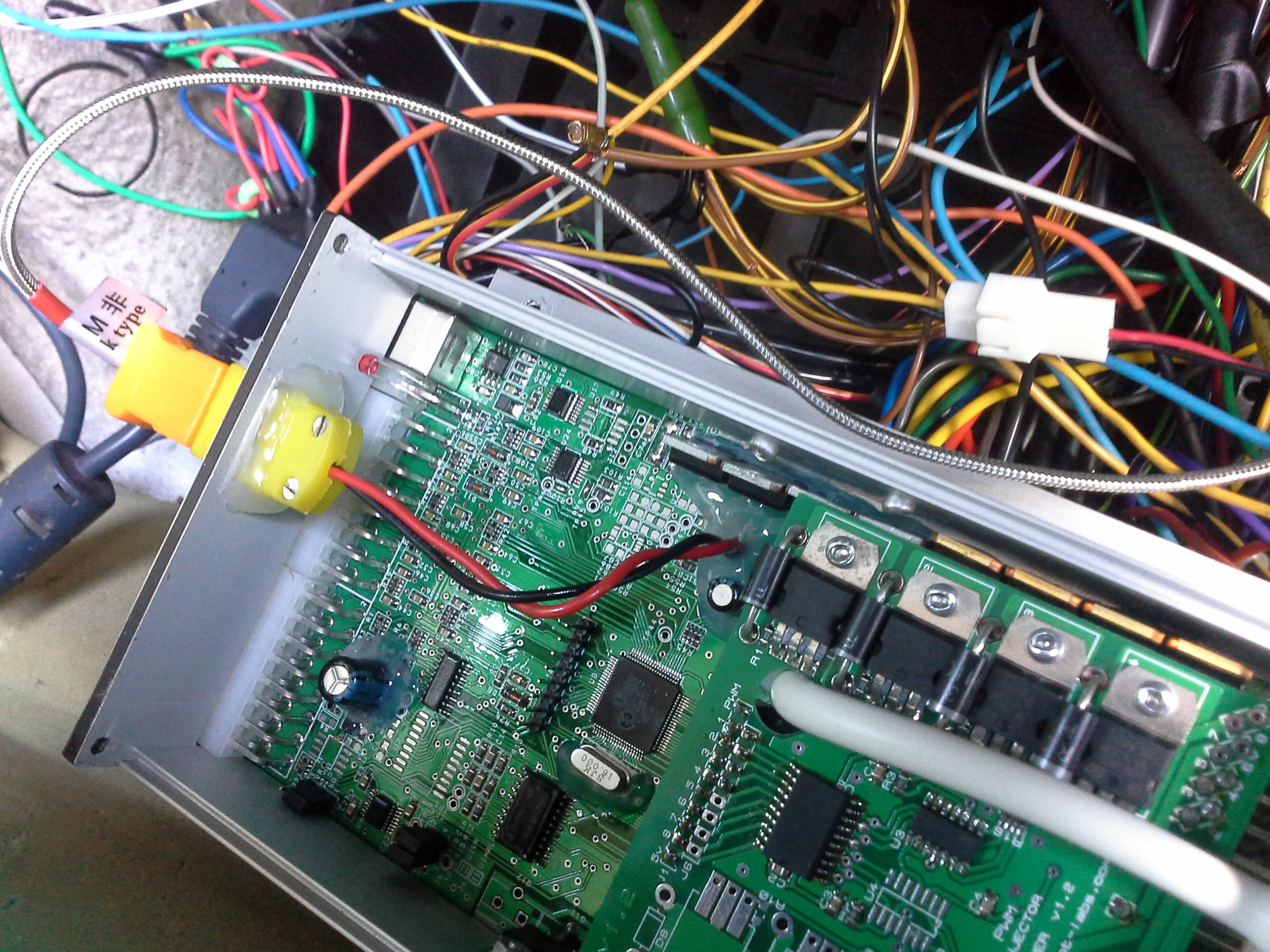

jhm wrote:кстати в блоках 2.2 можно впаять модуль внутрь, там разьем разведен
а как он из алюминиевого корпуса будет вещать? ну да ладно разберемся
Да, напиши куда отправлять
Вещает. Не на всех устройствах работает, зависит от антенны

Добавил красивый интерфейс

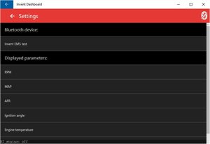

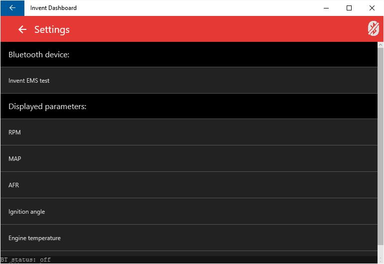

Добавил выбор приборов
Оптимизировал скорость работы

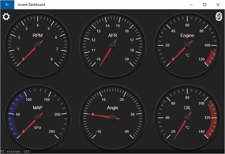

Автоматический реконнект, улучшена работа в фоновом режиме
android-release.apk
(519.07 KiB) Downloaded 646 times

надо стрелки и основные риски сделать толще, на столе (на пузе) это одно, а в движении немного другое
может в нижней части циферблата предусмотреть окно с цифровым дублированием показометра (с возможностью выбора)
и количество приборов на экране лучше настраиваемое, на 4" телефоне 6 будильников надо рассматривать с линзой от КВН-а
вопросы
просто воткнуть модуль и капнуть термоклея?
разъем подписан?
если блок 2.2 то да, просто воткнуть в разьем возле ЮСБ
в более ранних блоках надо диодную развязку внедрять

Девайс работает 2дня))полет нормальный.
J12 это место для разъма?
что нужно допаять?
