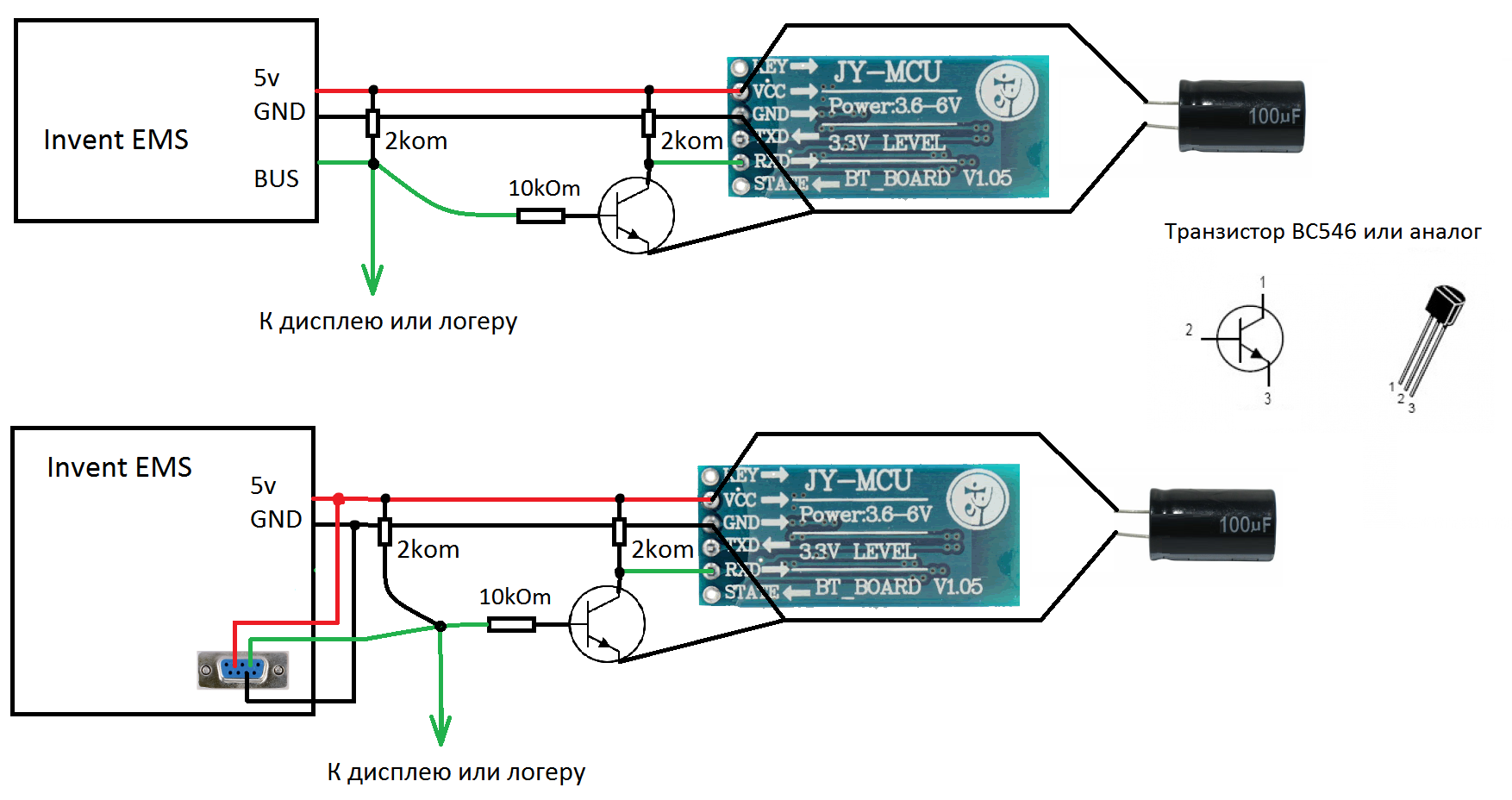

Самодельный BT модуль
- Bluetooth модуль HC-06 для Arduino
- Транзистор BC546
- 2 резистора 2кОм
- резистор 10кОм
- конденсатор 100мкФ 16в

добавил схему подключения

От ардуины под рукой нет, такой пойдет?
https://www.nikom.biz/?globo=A&info=A310024

OldSamuray wrote:От ардуины под рукой нет, такой пойдет?
да, только надо стабилизато на 3.3в соорудить
давай я тебе отправлю модуль и всего то дел
кстати в блоках 2.2 можно впаять модуль внутрь, там разьем разведен
Моя готова :) координаты надо напомнить?
jhm wrote:кстати в блоках 2.2 можно впаять модуль внутрь, там разьем разведен
а как он из алюминиевого корпуса будет вещать? ну да ладно разберемся
