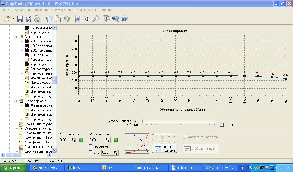

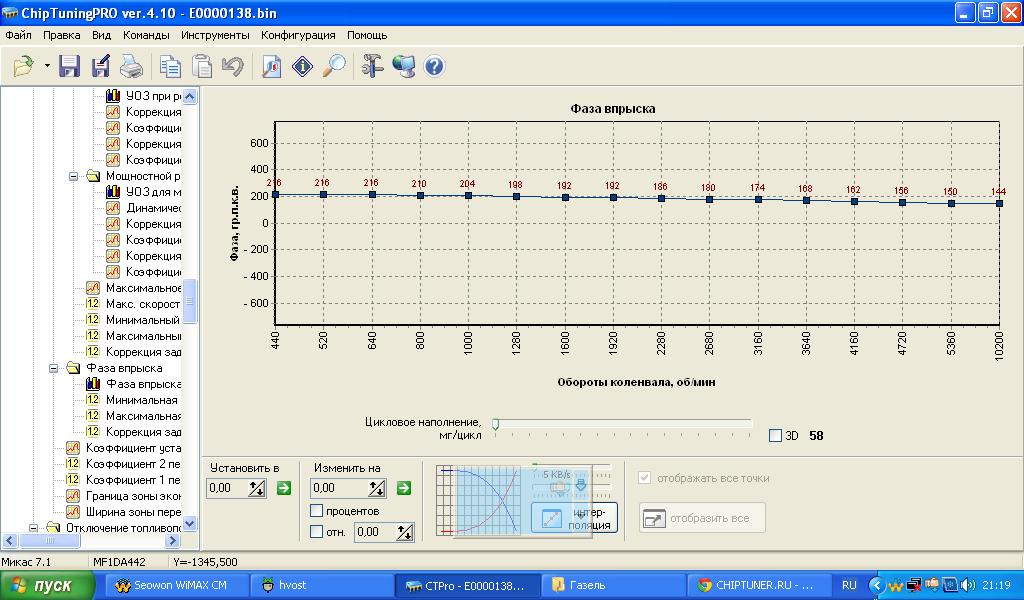

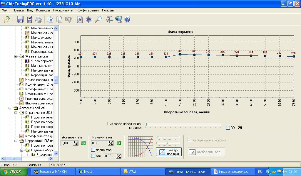

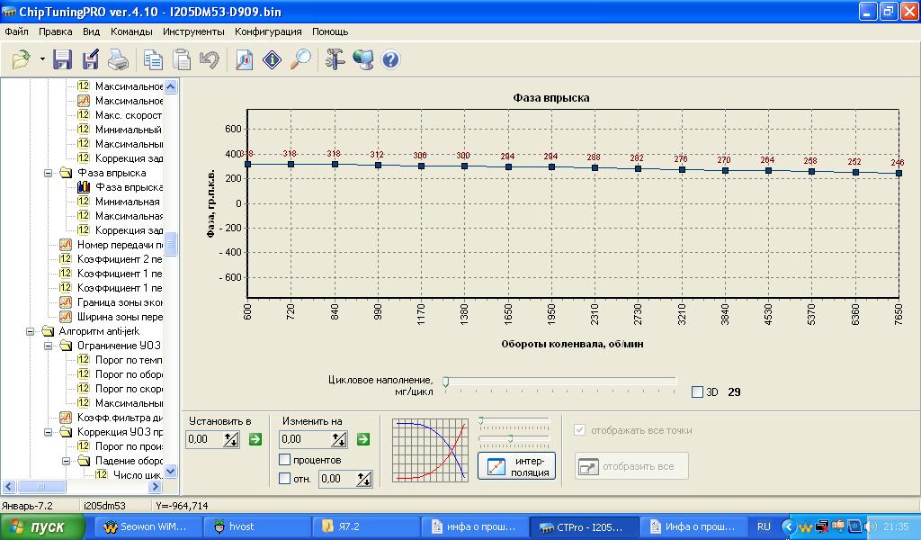

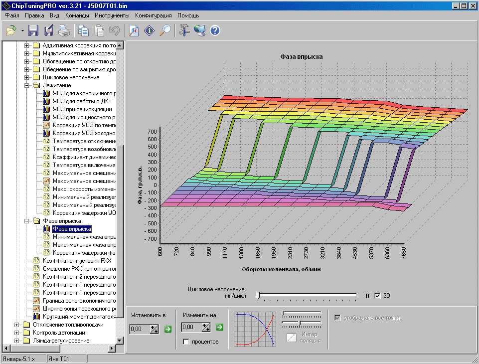

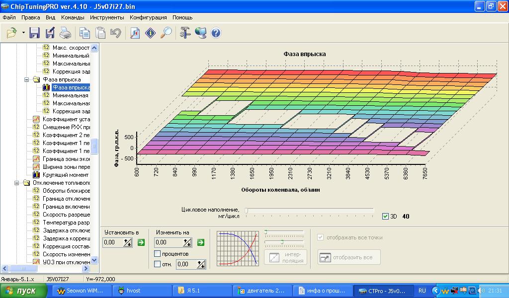

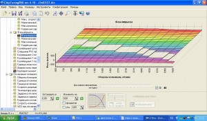

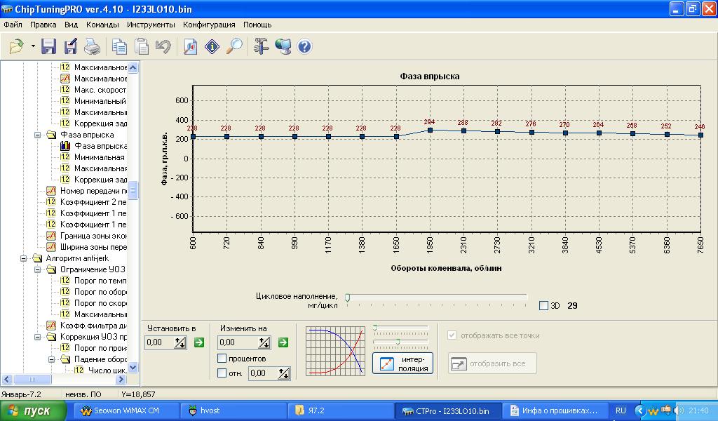

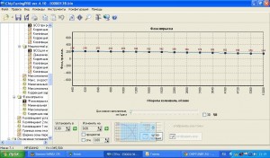

фаза впрыска имеет и на попарном впрыске, проверено на практикеjhm wrote:Один из впрысков попадает на открытый клапан. То есть эффект на 50% меньше чем на фазе.ruvili wrote:Есть смысл я проверял.
В попарном тоже актуально .
Но не так как в фазе. Но эффект есть. Имея широкую лямбду веден сразу.
Еще больше виден в момент настройки ускорителя.
Настройку ускорителя на фазе надо изучать. Возможно что лучше будет если давать топливо пораньше. Если ты найдешь оптимальное значение фазы для прогазовки, то я подумаю как его привинтить к ускорителю.
отстраивал машину, все выкатали по смели и по зажиганию, но всеравно нету прыти на свой объем, ну и последнее я как всегда фазу впрыска решил покрутить, ну и вот тут и ожила машинка, фаза была уменьше от начальной на 100гр и получили совершенно иной мотор
