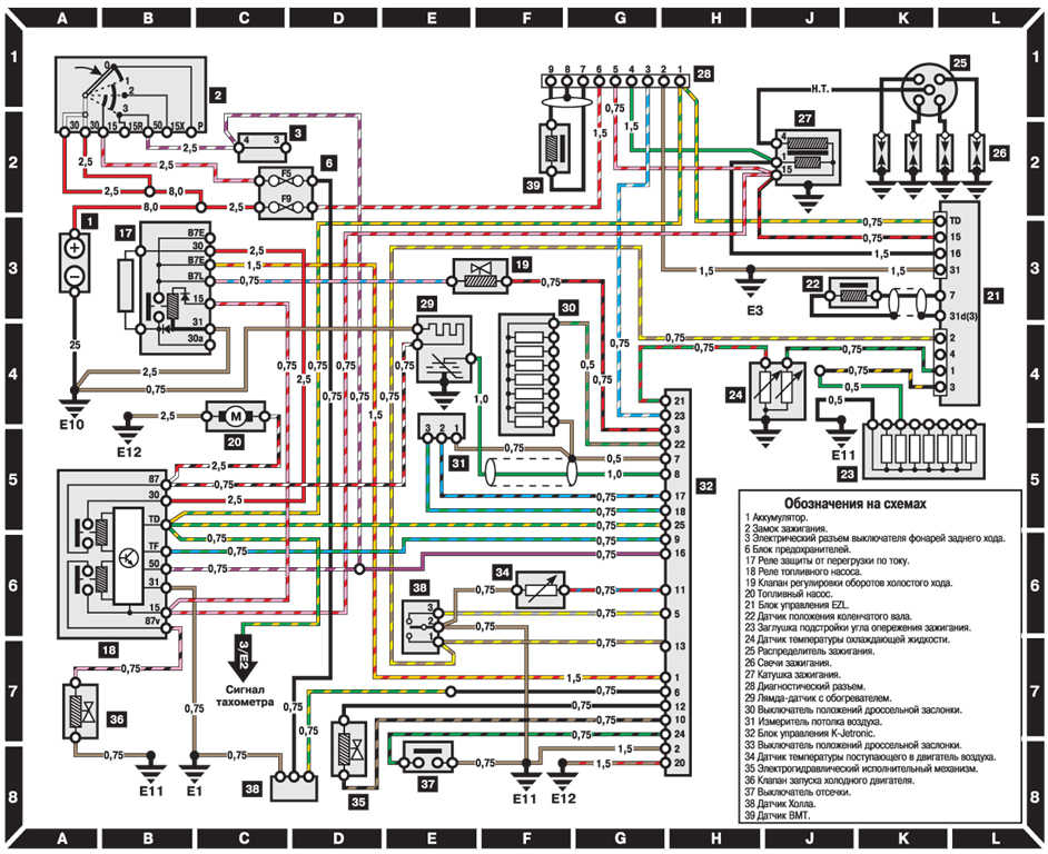

Всем здравствуйте вот и я приобрел инвент, скоро буду ставить еще рампу не доделали. Меня пока мучает вопрос :
1.что дает подключение провода AN на турбовой ауди и даст ли это что то при подключении его на мерседесе 2.3 102-ой мотор.
2. Я планирую вовсе убрать штатную систему впрыска в месте с ЭБУ, мне кажется джетроник способен самостоятельно работать. Целесобразно ли это? Хотя он и так сам работает а штатный блок зачем-то обманывается.
3. Нашел форсунки № 0 280 155825 , форсунки аудюшные но с длинным носиком. Какую форсунку выбрать в програме?
4. Распиновка разъема указанная в конце инструкции верна? А то жгут по цветам совсем не пляшет

Авто. Мерседес W123 купе с мотором от W124 и система впрыска естественно от 124
Зарание спасибо

Надо делать все по аналогии как на М103, ну кроме рампы конечно, у вас она своя.
Штатную систему убирать запрещено. Вряд ли вы быстро справитесь с возникшими в связи с таким вмешательством проблемами.

Спасибо за ответ. И все же очень волнует подключение сигнала оборотов (пункт первый). На 25 пин блока приходит сигнал оборотов он же идет на приборку на тахометр. А что если сигнал оборотов подключить к 25 пину а провод AN к датчику коленвала 22 номер приведенной схемы или к датчику вмт 39 номер схемы. Полкчится ли синхронизация т.е. смогу ли я получить фазу.
И второй вопрос по форсункам какие выставлять все же если у меня будут 0 280 155 825 Bosch (Статистический поток при 3 бар, средний н-Гептан 176,7 г/мин)?
