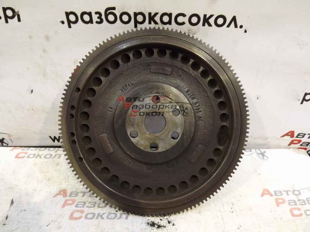

Добре почитавши про фазу вприску на просторах інтернету суть вловив що коли відкривається і вприскується. Виникло інше запитання в менеджері при спробі завести двигун на індикаторі фаз появляється синя індикація яка збиває мене з толку, я так розумію що двигун пробує завестися в П/П режимі, однак ідуть досить сильні простріли як в трубу так і в в впускний колектор, куди копати не знаю, чи може бути причина в ДПРВ індуктивного типу на впускному валі підключений на DNO :ny_tik: ?

Підключав за схемою ДУИ-ДНО (ДПКВ UI+, UI-), (ДПРВ DNO+, VR-) форсунки (inj1-1, inj2-3, inj3-4, inj4-2).
Синхронізація ДПКВ іде від маховика який має 36 впадин з перемичками з шагом 10*, одна перемичка видалена для синхронізації.
ДПРВ на впускному валі один кулачок.

для такого варіанту прошивка має бути для 60-2/36-1
