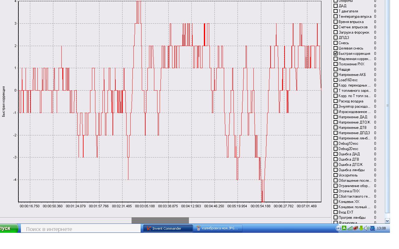

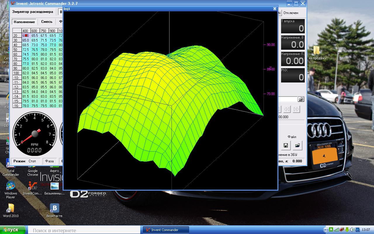

Откактал себе еще одну калибровку без коррекций. Пользовался только множителем и картой наполнения..множитель получился 310 , корр на ходу +-4, а на хх около 0..форсунки бош 017...
вот калибровка, может кому пригодится...ах...да..первоначальную калибровку использовал Андрея Белякова, так как судя по форуму она одна которая откатывалась под 017 боши ...

BALERON wrote:Откактал себе еще одну калибровку без коррекций. Пользовался только множителем и картой наполнения..множитель получился 310 , корр на ходу +-4, а на хх около 0..форсунки бош 017...
откатывалась под 017 и давление 4 кг !
про давление читал что 4 кг, но как ни странно она мне почти идеально подошла, слегка подправил некоторые участки и зону хх..
