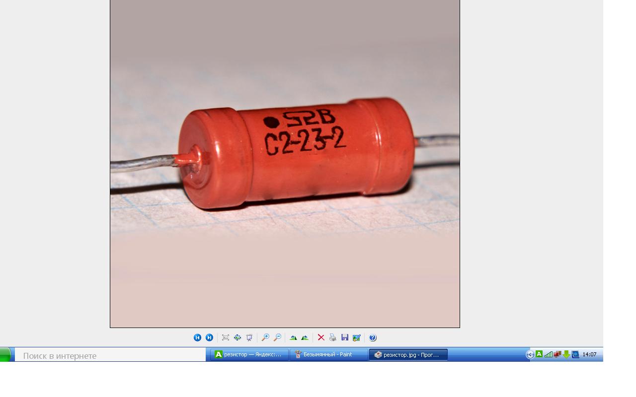

Ярослав, а обязательно подключать EXT через резистор 100кОМ? просто, я попробовал подключить через резистор и при включении зажигания сразу загорается EXT, без резистра все работает, вообщем все так же при переходе на гбо2 загорается ошибка лямбды, как только произошел переход EXT через считанные секунды загорается ошибка по лямбде (думал может как с резистром связано) прошивка 3.2.7..а нельзя сделать, чтобы при переходе EXT лямбда контроль вообще отключался (типо галочку, как отключать впрыск)..не удобно, что если обратно перейти на бензин, то нужно глушить...лог ошибки прилагаю. с 8 минуты..

BALERON wrote:Ярослав, а обязательно подключать EXT через резистор 100кОМ? просто, я попробовал подключить через резистор и при включении зажигания сразу загорается EXT, без резистра все работает, вообщем все так же при переходе на гбо2 загорается ошибка лямбды, как только произошел переход EXT через считанные секунды загорается ошибка по лямбде (думал может как с резистром связано) прошивка 3.2.7..а нельзя сделать, чтобы при переходе EXT лямбда контроль вообще отключался (типо галочку, как отключать впрыск)..не удобно, что если обратно перейти на бензин, то нужно глушить...лог ошибки прилагаю. с 8 минуты..
на лискаре точно не скажу, не помню
попробуй подобрать сопротивление резистора так чтобы все работало и не появлялась ошибка

Может я не такого плана резистор использую, у нас тут в поселке так просто не пойдешь и не купишь пачку резисторов...резисторы беру из старых схем (с усилка, магнитофонов, радио, блок питаня компьютера) тестером меряю сопративление, пробовал от 2ком-6ком-50ком-100ком-150ком-200ком-и одно было что то около 600ком...
на всех при включении зажигания сразу загорается EXT...резистры вот такого плана как на фото, может не такие, я особо не електрик :nez-nayu: по подключению, провод-резистор-провод так? что подскажите?
такого плана
такого плана
