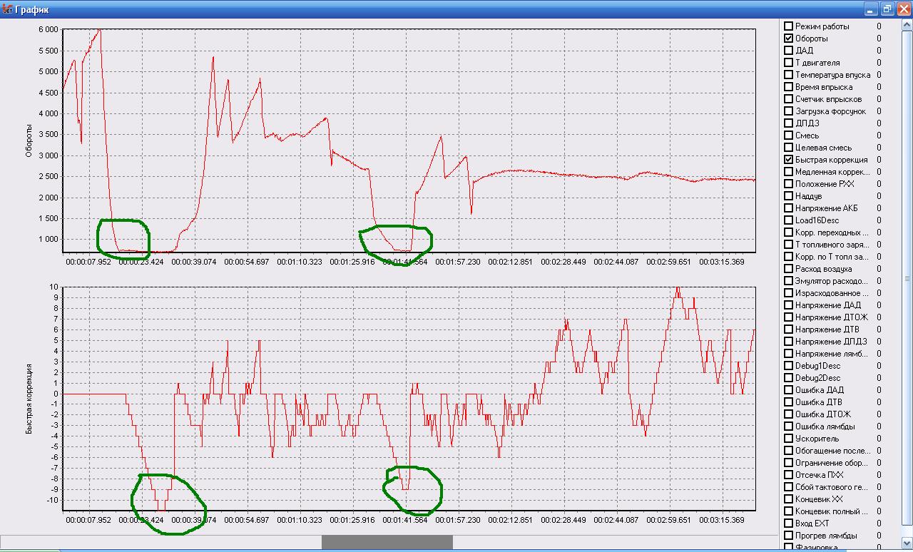

BALERON wrote:
дмитрий wrote:
Буквально неделю назад,одному клиенту, перевёл Лискар на Инвент,прошивка 3,2,15. Все работает просто ох....ено .
Складывается чувство что проблема либо в машине либо .....
конечно именно так![/quote]
Дмитрий, извините, и не хочу показаться назойливым, но в Вашем логе(который выше) так же видно, что коррекция при переходе на хх летит в минус...хорошо, возможно коррекция так настроена на хх(скажем около -10) НО в следующем логе(который только по хх) у Вас коррекция на хх никак не -10 или -8...
видно же....
видно же....
видно же....

BALERON wrote:
BALERON wrote:вроде как все равно гонит сперва в минуса, а затем к нулю тянет...
а может попробовать обеднение увеличить в переходных режимах?
да, теперь надо увеличивать обеднение
пробуй
Ярослав, я попробовал..без результативно.коррекцию как гнала в минус при сбросе газа так и гонит. и чем с большей нагрузки(нажатой педали) бросаешь на хх тем больше коррекция уходи в минус..обеднение догнал до 80, почти никаких изменений, ну может буквально на пару единиц...
пробовал уже и коррекцию на хх загнать в + ( +2...+5) обеднение 70...и все равно например при дад 70 и 2500-3000об бросаешь на хх и коррекция полетела в минус(может и -8 показать) и затем пошла пляска адаптации и коррекции....
И смесь на хх какая то очень не стабильная что ли...утром при прогреве(t 50-60) может загнать коррекцию в + (+8), затем как прогреется уже может гулять в минус(-3) (отбрасываем, что написано выше про бросание на хх) при етом адаптация начинает рисовать минус (тянет к нулю)...заглушил к примеру...завел(горячая) напряжение лямбды упало в бедную и коррекция пошла в +(5)...проехался и коррекция уже в минус(-3)....И ето все не в маленьких пределах , а грубо говоря коррекция на хх гуляет в среднем от -10 до +10...в зависимости от ситуации...при етом погода постоянная и я не имею ввиду там пары года мороз\жара и тд... я бы сказал, что на хх нету стабильности вообще(стабильности в плане коррекции) и при етом трудно настроить....
Ну, тогда вряд ли что то ещё можно сделать
Коррекция на хх +-10 это нормально, с этим ничего не надо делать. Если бы было по другому то лямбда была бы не нужна. Один раз настроил и на всю жизнь.
Я понимаю,что +-10 это норм и большого внимания на это не обращаю...меня волнует больше другое!!!!
При сбросе на хх коррекция так и будет лететь в минуса???? ВЫ считаете что это правильно???
Ярослав???
