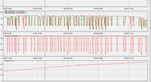

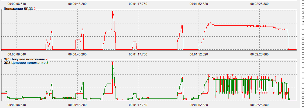

доброго всем.
подскажите машина с электронным дросселем, получил график лога в аттаче. как понять это дроссель умер или что то другое им так управляет? спасибо.
PavelGSXR wrote:доброго всем.
надо смотреть остальные параметры чтобы ответить

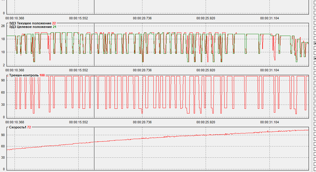

Post by PavelGSXR »
а как отключить трекшин контроль?
что то у меня подозрение в трекшине.
musch wrote:
musch wrote:Ярослав, прошивка 4.3.91 (на 89 было тоже самое). Первый запуск после полного остывания двигателя, лямбда коррекция упирается в +40, смесь показывает бедной. После прогрва (>50) коррекция сама резко уходит в -20 и бегает на стехиометрии. Это нормально или нет? При коррекци +40 мговенный расход раза в полтора больше. И бывает при коррекции +40, если перезапустить двигатель, коррекция уходит в минус.
нет, это ненормально
лямбда не успевает прогреться, выдает неверный сигнал
установленое время прогрева 15сек - нереальное
Время прогрева не менял, первый запуск, на холостых на 48 сек коррекция сразу вышла на стехиометрию.
График температуры немного накручен для раннего перехода на газ, так что 30 град, а в реальности около 20.
Выше 40, температура уже реальная
Вопрос: сегодня лямбда прогреться успела?
установи время прогрева 40сек
