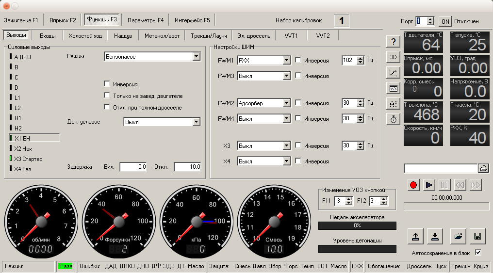

а как активировать вернее как узнать на каком у меня выходе например бензонасос?
в настройках кнопок крыжиком инверсия можно эмулировать кнопку которой пока нет :co_ol:

ARTEM 008 wrote:а как активировать вернее как узнать на каком у меня выходе например бензонасос?
узнать на каком выходе он был у старой прошивке . и поставить на тот у новой
Уже ответили
теперь выходы можно подписать

Post by ARTEM 008 »
:-ok-: :dan_ser: спасибо мужики разобрался заработало

сегодня покатался на новой прошивке просто супер ну вот при включении зажигания бензонасос сразу включается и выключается даже и секунды не работает этого хватает для заводки но так же не должно быть возможно ли увеличить длительность работы бензонасоса?
ARTEM 008 wrote:сегодня покатался на новой прошивке просто супер ну вот при включении зажигания бензонасос сразу включается и выключается даже и секунды не работает этого хватает для заводки но так же не должно быть возможно ли увеличить длительность работы бензонасоса?
см. справку
да хватает . у меня в стоке так же было
