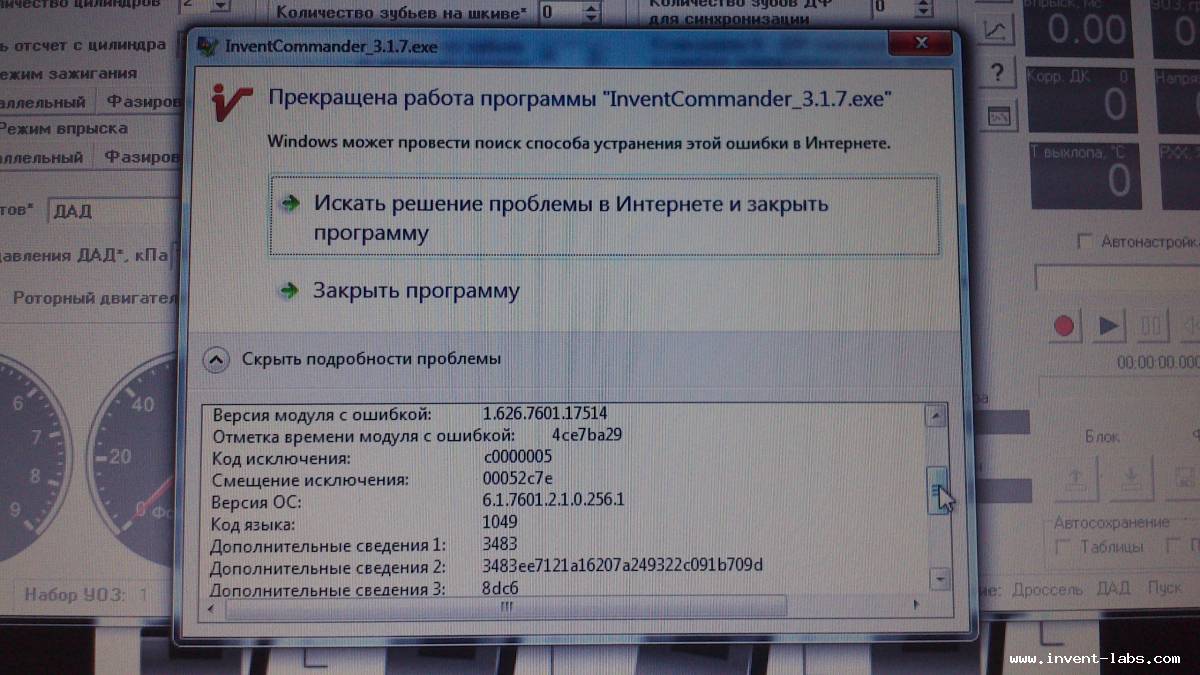

ошибка в командере для блока v2 comander 3.1.7.7.z -программа вылетает при загрузке сохраненной калибровки
kos wrote:ошибка в командере для блока v2 comander 3.1.7.7.z -программа вылетает при загрузке сохраненной калибровки
У меня не вылетает. Загрузи сюда файл на котором вылетает.
обязательно, постараюсь вечером добраться до компа. еше у меня на ноуте windows 7, может в этом проблема
открыл командер, поменял несколько настроек, сохранил, закрыл, снова открыл, пытаюсь загрузить, вижу это
12.imf
калибровка
(30.97 KiB) Downloaded 1343 times
прошу прощения за снимок монитора, скриншоты делать не умею :hi_hi_hi:
Да, у меня тоже сбоит на этом файле. Буду смотреть.
