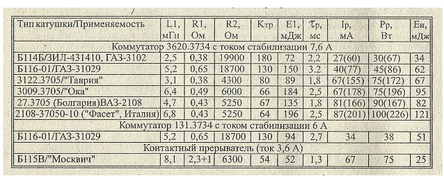

посмотрел именно б117а катушки, от 8 или от 7 они я не знаю.
ps: найдено на просторах интернета

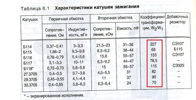

я так понимаю самая конская искра будет на б114 ? правда и ток какой-то конский

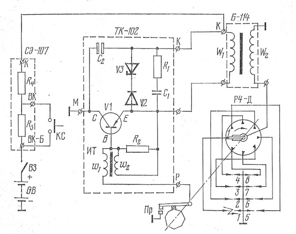

прям мозг идея поситила :-) я так понимаю инвент не переживет катушки зажигания б114, правильно Ярослав?
берем коммутаторы тк102 и катухи б114 питание подключаем хорошим кабелем без вариатора(доп резистора) накопление в данном коммутаторе не регулируется (простой как валенок) рулим инвентом. На выходе получаем жирную искру в 1см как на зиле :-) ну и всякие модные усилители искры нервно курят в сторонке.
Я так понимаю чем больше коэф. трансформации тем сильнее искра. Поэтому ты прав, но с точностью до наоборот :-)
VSedoi
Posts: 243
Joined: 30 Sep 2012 21:17
Car: строим
Location: Салехард ЯНАО
Post by VSedoi »
jhm wrote:Я так понимаю чем больше коэф. трансформации тем сильнее искра. Поэтому ты прав, но с точностью до наоборот :-)
почему? объясни

От коэффициента трансформации зависит только напряжение вторичной обмотки. Ток зависит от толщины провода обмоток. Ну и магнитопровода (железа). Ярослав поправит если не так.
DMITRIY
Posts: 105
Joined: 19 Sep 2013 06:44
Car: audi C4 2.3
Post by DMITRIY »
Толстый провод например длинной 1метр имеет меньше сопротивление чем такой же длинны тонкий провод. Ток=напряжение/сопротивление. Вот теперь считай.
