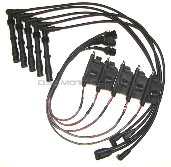

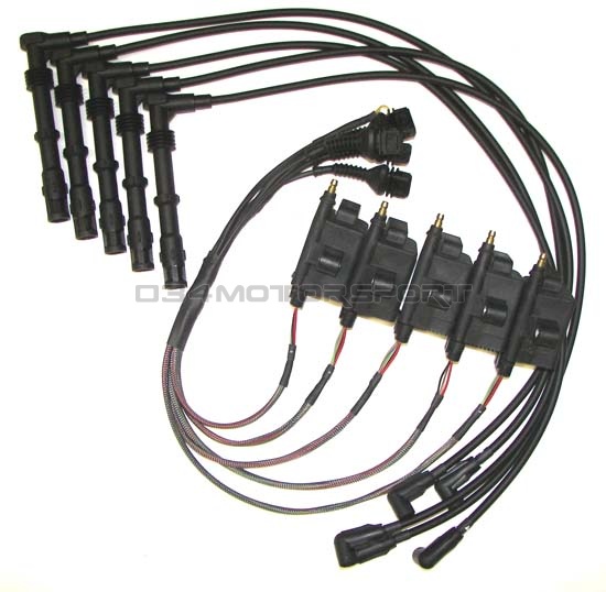

А лутше всего работают такие
amrg

Бош моторспорт.
У меня есть 2 двух разрядные катушки под усилитель искры по 80 баксов.MSD
Можешь сделать искру парную и впрыск фазу.
Только нужен усилитель искры напрямую не работают .
В любом случае рано или поздно придешь к этому на таком объеме без усилка ловить нечего.
вот такие

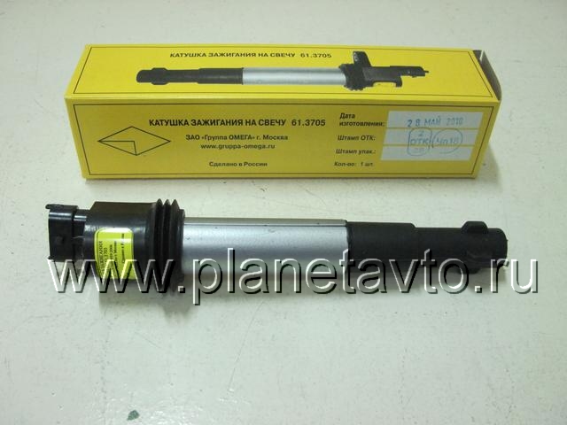

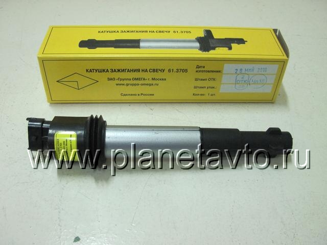

катушки омега от 16 калины с инвентом не работают (проверено).

омега
омега

Как не работают калиновские, цепляю к блоку искру дают все 5 катушек.
