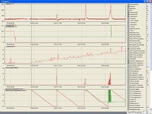

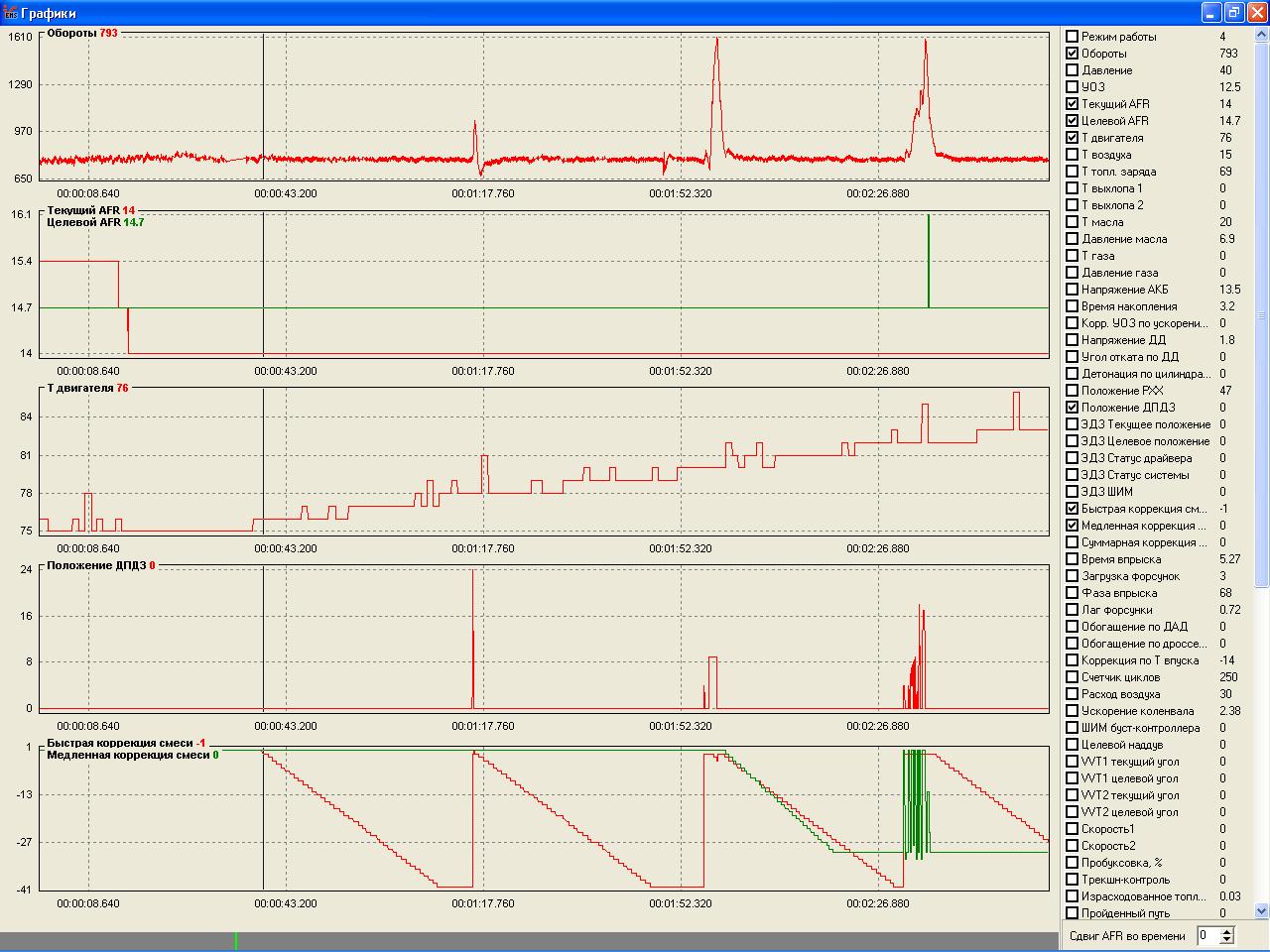

На обновленной прошивке invent_ecu_v1x_4.4.42c.ibf на прогретом двигателе коррекция смеси растет с -1 до -40 и там висит и целевая AFR прыгает. При перегазовке начинается коррекция снова с -1 до -40 (см. рис).
На прошивке invent_ecu_v1x_4.3.93c.ibf коррекция работает.
Лямбда узкополосная.
ka700 wrote:На обновленной прошивке invent_ecu_v1x_4.4.42c.ibf на прогретом двигателе коррекция смеси растет с -1 до -40 и там висит и целевая AFR прыгает. При перегазовке начинается коррекция снова с -1 до -40 (см. рис).
нужен файл с логом и калибровки
Не могу добавить файлы с логами - "Расширение csv запрещено администратором"
