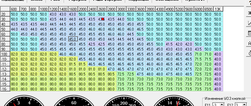

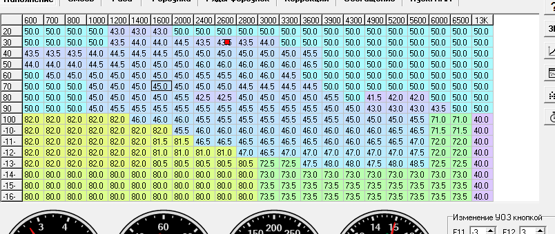

Пытаюсь отстроить карту наполнения, использую автокалибровку. Результат на картинке. Не могу понять почему наполнение не превышает 50. Так же смущает множитель времени впрыска. А больше всего смущает расход в 60 литров.
Такое ощущение что что то неправильно подключено.
У кого какие мысли?

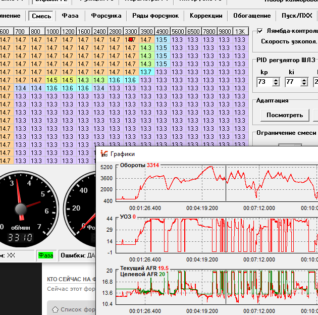

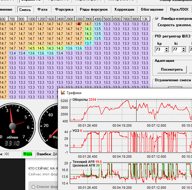

И еще вещь которая показалась мне странной, на картинке видна разница между картой смеси и тем что реально в двиготеле происходит, такая ситуация нормальна?
PavelGSXR wrote:И еще вещь которая показалась мне странной, на картинке видна разница между картой смеси и тем что реально в двиготеле происходит, такая ситуация нормальна?
Мотор в режиме ПХХ, соответственно ШДК видит сверхбедную смесь.
