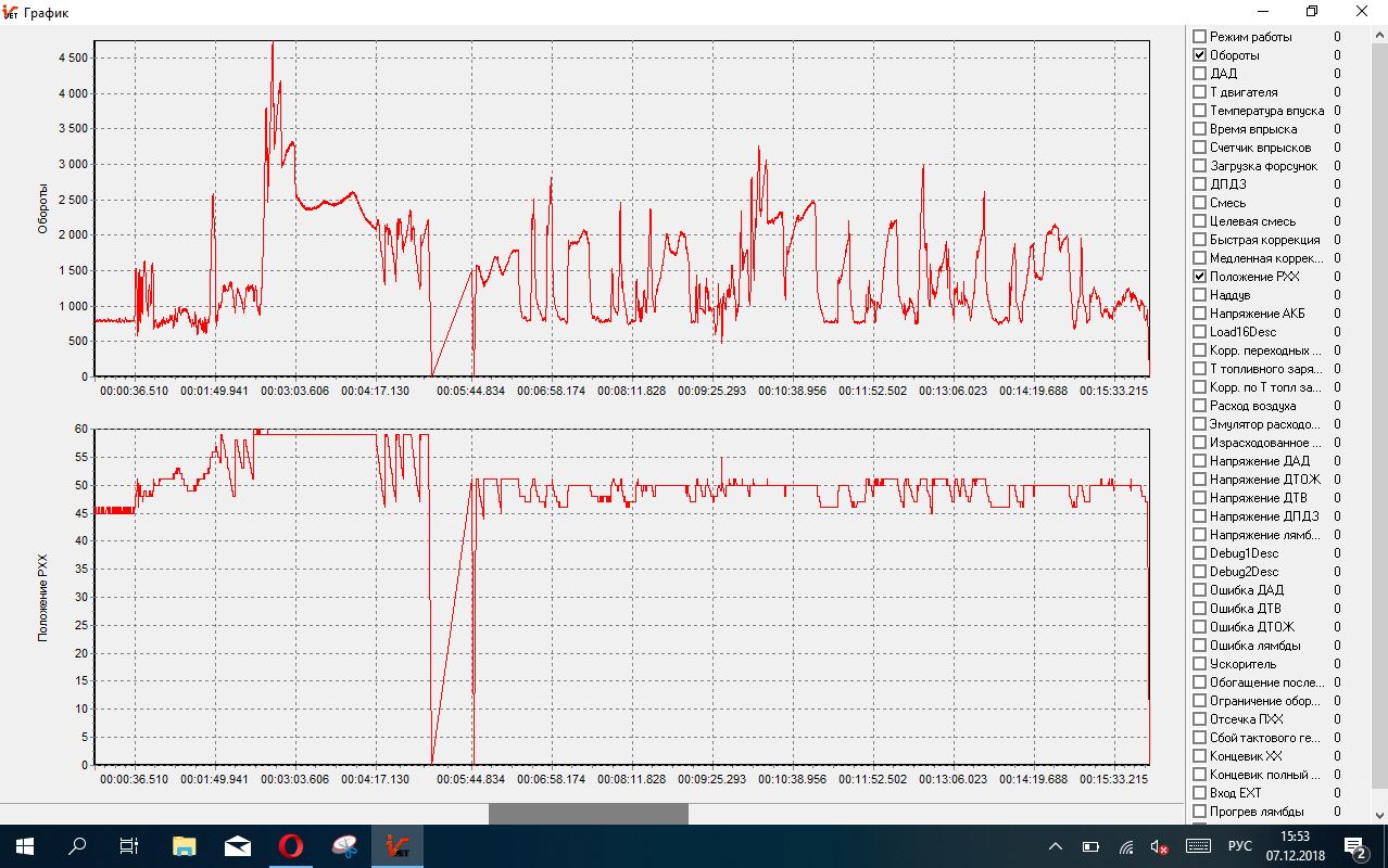

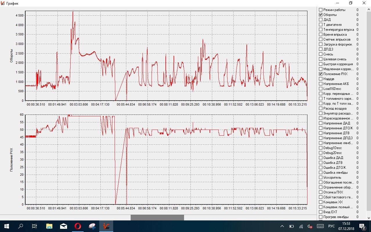

Приветствую. Записал я лог, в который удачно попался баг с зависанием РХХ на 60% открытия
Мотор почти прогрет, начал движение, и примерно на 4 минуте 40 сек лога видно, как сработал концевик хх, а обороты стоят 2000, и РХХ открыт на 60%, хотя в калибровке указано максимальное открытие 47%. Перезапустился на ходу прям, и подвисание исчезло.
виснет РХХ.zip
(185.72 KiB) Downloaded 458 times
Jonson wrote:Приветствую. Записал я лог, в который удачно попался баг с зависанием РХХ на 60% открытия
Посмотрел, нет никакой ошибки.
В логе видно, что РХХ начал уменьшать положение сразу после отпускания газа, и вместе с ним падали обороты, но кто-то постоянно подгазовывал ;) не давая регулятору выровнять обороты. РХХ не работает, если постоянно газовать. Ну а потом видно перезапуск.
В калибровке нет максимального открытия РХХ, есть минимальное.
Очень медленно опускались. А газовал, так-как ехал по дороге ) После перезапуска обороты стали опускаться нормально. Это ли не ошибка? :du_ma_et:
не ошибка, регулятор нужен чтобы регулировать
быстро или медленно - компромисс между стабильностью и хотелками :)
после перезапуска ты дал ему возможность опустить обороты, вот и все
