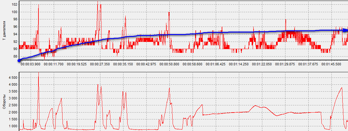

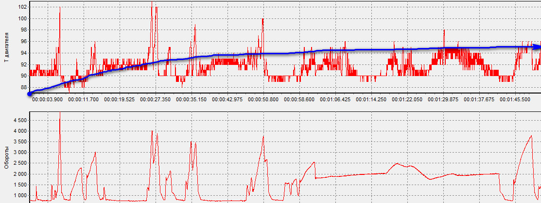

Привет Всем, кто подскажет про график дтож? но наверное к Ярославу, это так программа сигнал с датчика искажает или датчику хана ? сигнал осцилограммы должен же быть ровным (как синяя линия) в чем тут косяк?
это у меня так или у всех?
Пусть будет тема, как в ветке по EMS. Пишите сюда все замечания по работе. Прошу не флудить - написали об ошибке, прикрепили скрин, либо лог с калибровкой, и ждем. J.
в старых блоках была такая проблема - при нажатии газа завышались показания ДТОЖ
но это ни на что не влияет, кроме не совсем верного отображения в логе

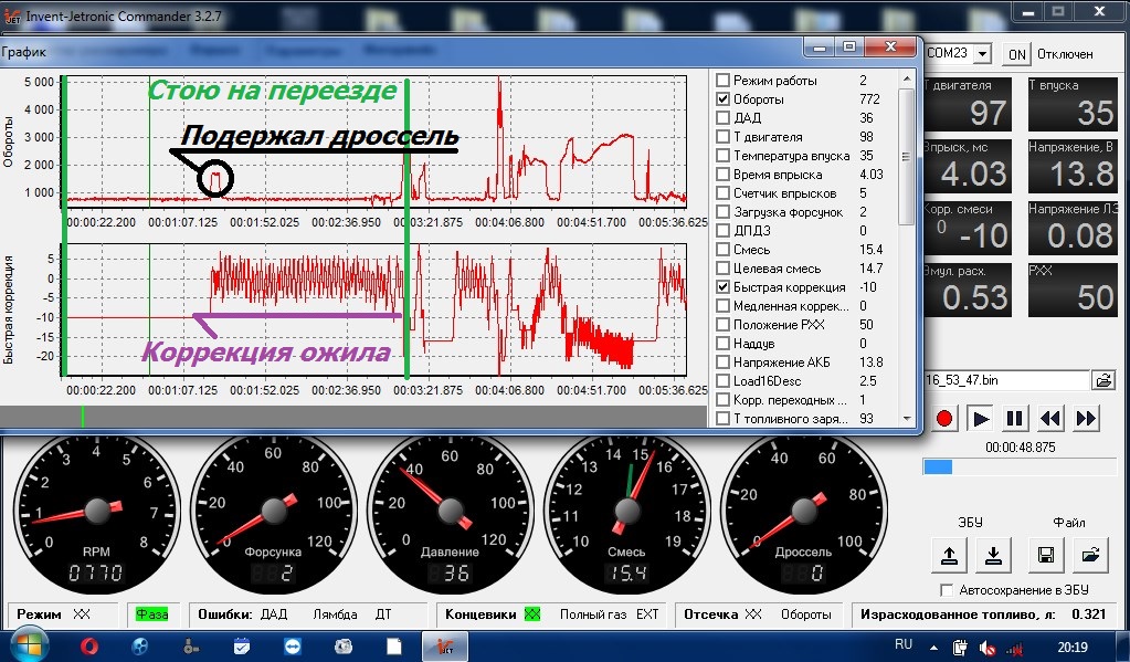

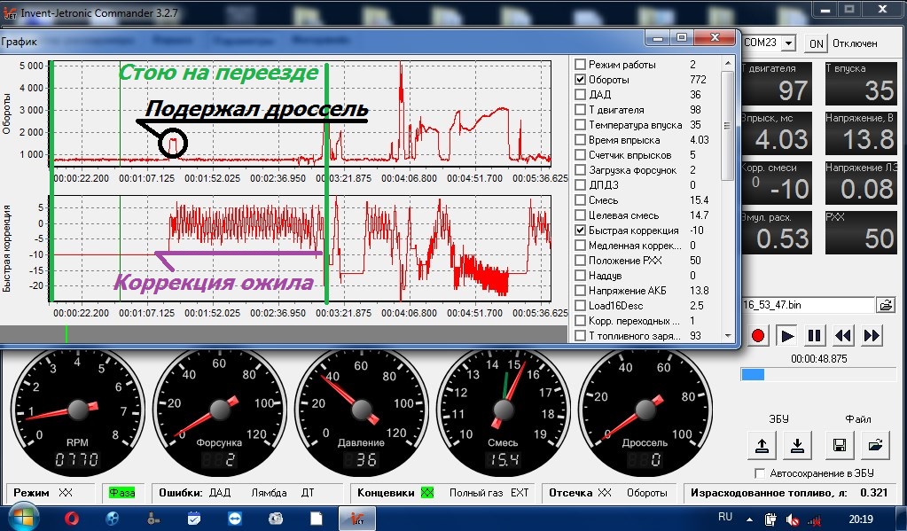

Поймал случайно андроидом момент, когда машина работает, а лямбда нет. Лямбда свежая, пробег менее 10т км.
Стоял на переезде, ждал, пока проедет состав. Включил приложение, и вижу на графике, что лямбда лежит. Ждал, пока оживет, не дождался. Коррекция заработала после кратковременного удержания дросселя примерно на 1800 об мин. На скрине подробно расписано происходящее, и заодно приложу лог с калибровкой.
P.S. Мотор горячий, перед включением приложения была поездка примерно 8 км.
На скрине, чуть позже, еще видна зона холостого хода, там коррекция опять отвалилась, но ожила сама.
