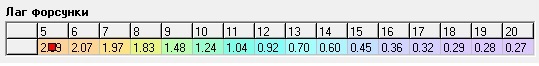

Может кому пригодится:
1. Лаг для сименс оранжевых.
Лаг из калибровки 2,0 (фаза)
2. Лаг для Бош 022,, 017,,,.
Лаг из калибровки Дмитрия (для Бош 022,, 017,,,)
