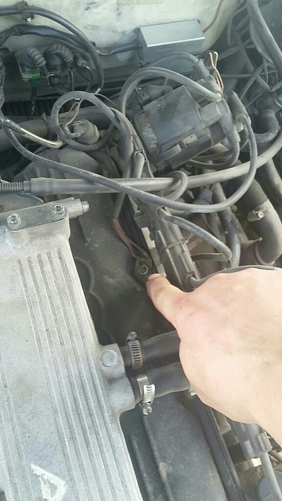

Смотри массу на клапаннрй крышке

масса родного блока на фотке выше,двс AAR,от этой массы питается родной блок и в свою очередь дтож :-):
они тоже в порядке.. пропаены!
У меня масса закреплена на впускном коллекторе, выше пальца на фото
