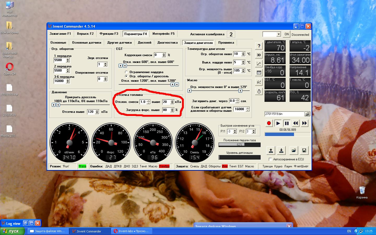

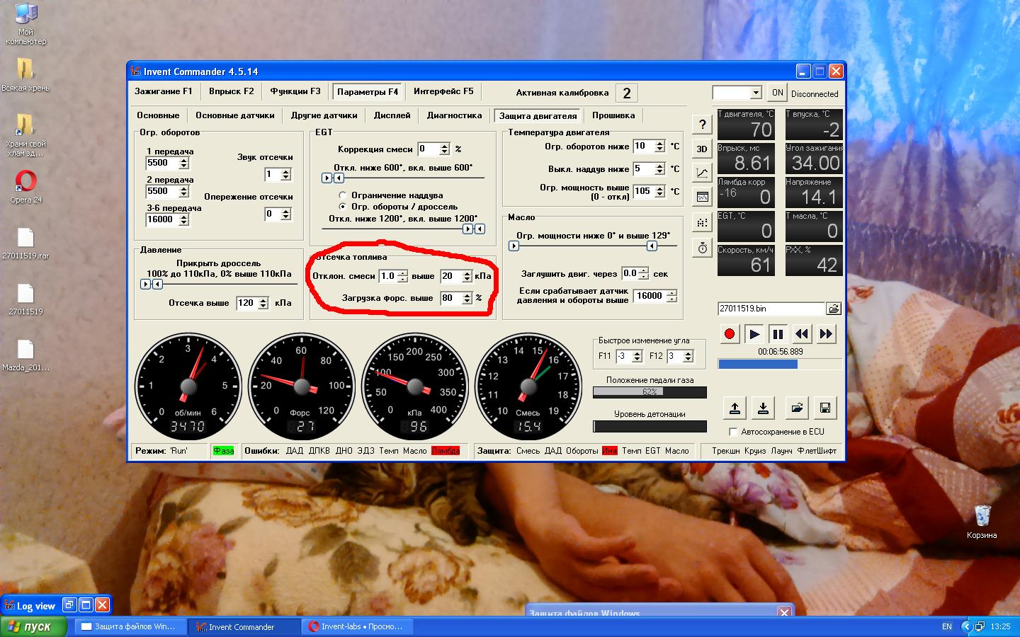

И еще, срабатывает защита "инж",.. смотрю в лог и не пойму что не так.

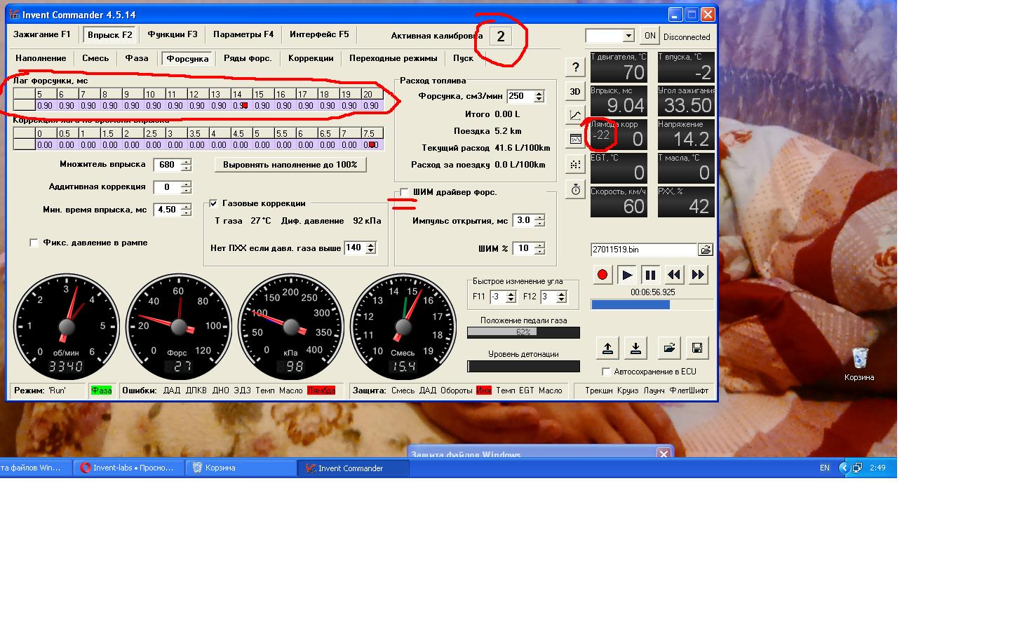

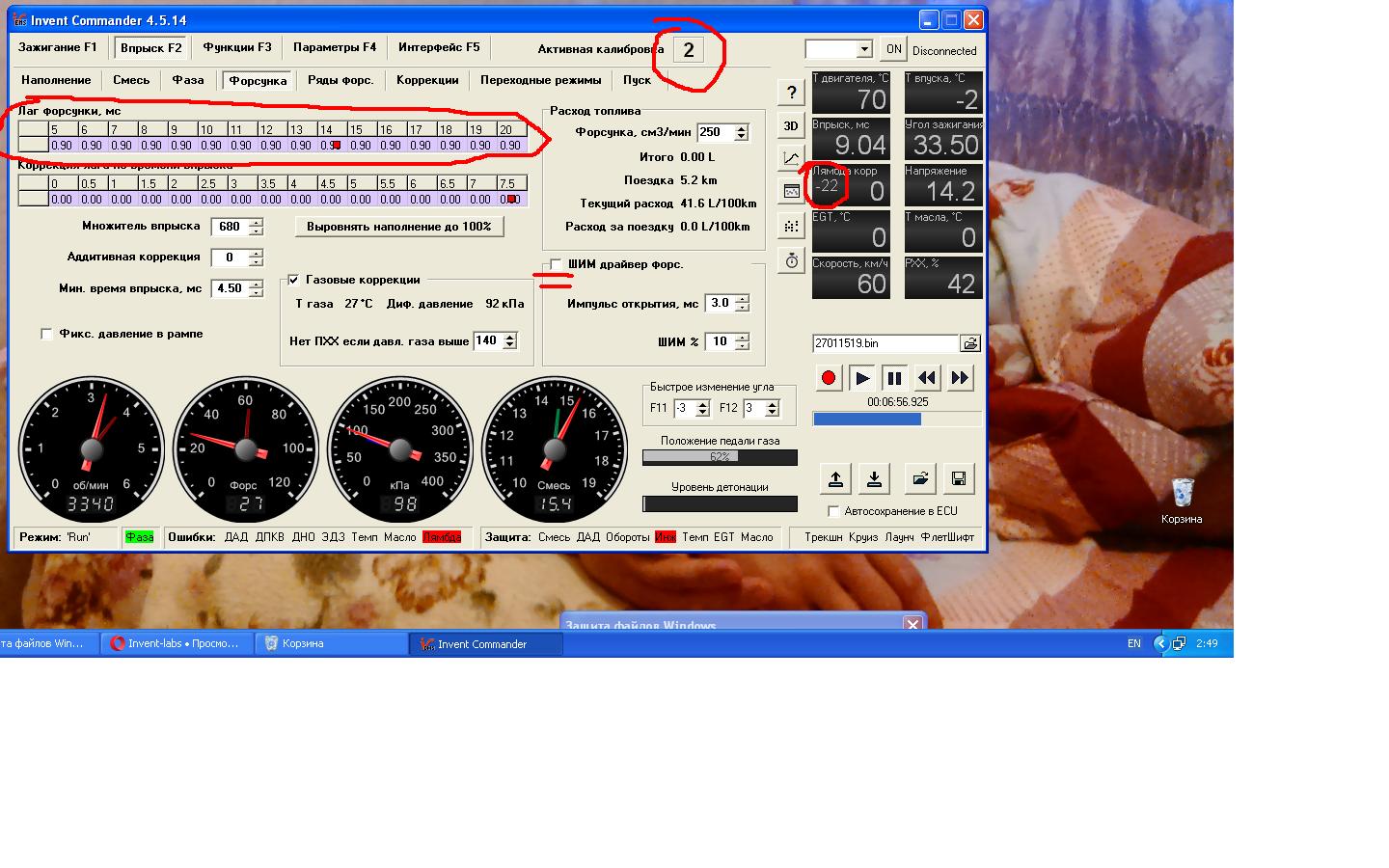

вот твоя отсечка по инжекторам. по лямбде- не знаю, не имел дел с узкополоской, думаю потому что узкополоска не может видеть смесь которая отличается от 14.7. В первой карте смеси у тебя есть такие значения. Во второй карте у тебя нету лага инжекторов.

А вот по ошибке инж, загрузка форсунок не поднималась выше 60%. Не исключено что в лог просто не успелось записать новое значение, ибо прирост загрузки был очень большим. Возможно достигло 80%, и сработала защита. Надо увеличить это значение, до 100%.
Ну и это вряд ли дело в отклонении смеси.

как я понимаю газ, где лаг? Форсы высокоомные? если нет, то почему драйвер не включен? Адаптация с ума сходит.

Газ. Лаг 0,9. Драйвер отключен потому что он внешний.
