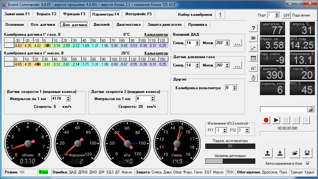

чтобы читать когда совсем ничего не помогаетjhm wrote:а справка зачем? :)OldSamuray wrote:По командеру.
Выходы. Если выбрать кнопка, то нет выбора какая кнопка.
В дополнительных условиях затесалось условие "коррекция РХХ"

калибровки, лог?OldSamuray wrote:Обработка скорости.
Стою на месте, реальная скорость 0. Активирован один (штатный) датчик.
В движении на дисплее бардак: мгновеннй расход 99-28, средний 0, скорость 0, расход за поездку вроде правильно.

Обратил внимание, что стал моргать "трекшен", формально правильно, скорости ведь разныеjhm wrote:калибровки, лог?
на 4.4.44 было нормально, как раз ездил в село и сравнивал показаничя "одометров"
