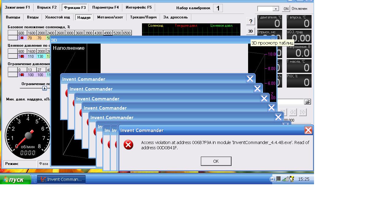

командер 4.4.48 зависает при попытке просмотра таблиц в 3д
Posts: 438
Joined: 06 Dec 2013 19:56
Post by andriy320e30 »
да подтверждаю

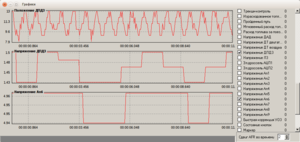

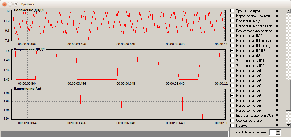

Это ошибка или неисправность?
Скачет положение ДЗ, лог снят с отверткой в ДЗ, ДЗ стоит неподвижно, двигатель заглушен.
Опорное напряжение +/- две сотки, Напряжение с ДПДЗ плавает в такт опорному.
log_OS ACE_2016.07.17_11.06.57.csv.zip
(3.42 KiB) Downloaded 439 times
OldSamuray wrote:Это ошибка или неисправность?
это бессмысленный лог
скорость обновления напряжений в 10 раз ниже чем скорость кручения отвертки
