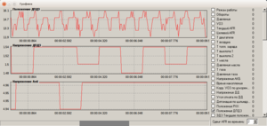

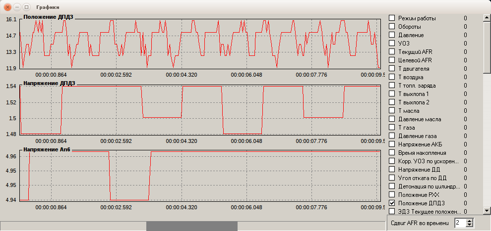

OldSamuray wrote:Это ошибка или неисправность?
Скачет положение ДЗ, лог снят с отверткой в ДЗ, ДЗ стоит неподвижно, двигатель заглушен.
Опорное напряжение +/- две сотки, Напряжение с ДПДЗ плавает в такт опорному.
это бессмысленный лог
скорость обновления напряжений в 10 раз ниже чем скорость кручения отвертки
Я отвертку не кручу, я ею заклинил ДЗ в открытом состоянии
Изменение положения дпдз с 12 до16 ненормально
jhm wrote:Изменение положения дпдз с 12 до16 ненормально
Абсолютно согласен, откуда там "кардиограмма"? Машину на малых дросселях дергает чуствительно.
Когда-то, примерно такие зигзаги нарисовали доктору на визитку, он сказал: надо переделать -- это инфаркт
Бракованный датчик?
jhm wrote:Бракованный датчик?
положение расчитывается по напряжению?
на выходе из датчика ничего подобного (напряжение в логе) не наблюдается.
Завтра передвину (поставлю старый, может он и не такой неисправный) датчик

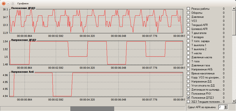

осциллографом посмотри
а про напряжение в логе я устал обьяснять
jhm wrote: осциллографом посмотри
Думаю завтра с утра все прояснится. :smu:sche_nie:
К осцилографу надо питание от бортсети приделать.
Виновник найден, контроллер ШПЛЗ, отключаю сигнал, все ровно, подключаю -- пила.
Надо ему сглаживающий фильтр прицепить или посмотреть что у него отгорело когда отвалилась земля на его питании.
Кстати, старый датчик (газоновский 406.11300000) менее чуствителен чем буржуйский MAXGEAR 24-0018, дерготня пропала.
Бесконтактый с "полумесяцем" не налазит на ось, а колхозить переходники не охота, эти стали на ось как влитые.
