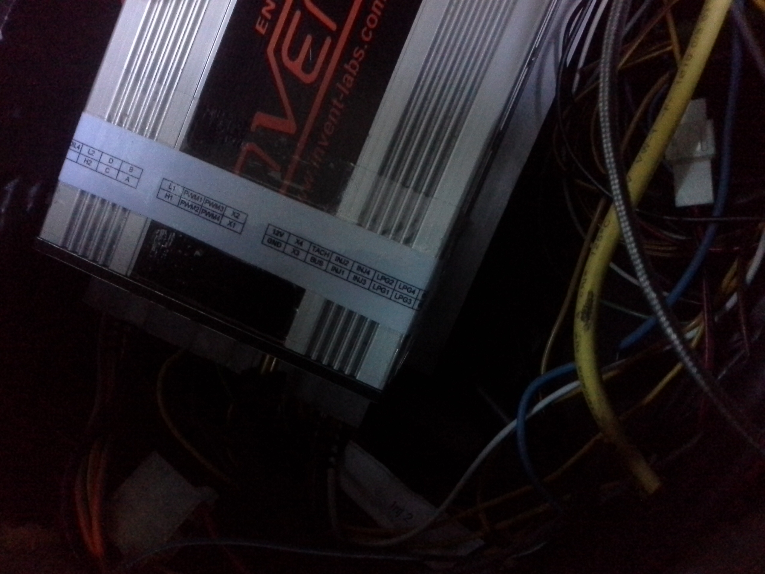

Работа газовых форсунок в режиме "бензин" :du_ma_et:
Подключил наконец, завелся, стрекот от газофорс, скинул с них разъемы
Форсунки работают, это хорошо, может в моем случае нужно что-то дополнительно включить?
Блок дорабатывался отдельно, зажигание перенесено на одну сторону, впрыск бензиновый/газовый на другую.
OldSamuray wrote:Работа газовых форсунок в режиме "бензин" :du_ma_et:
куда подключены газофорсы?
все варианты подключения есть в справке
подлючены как написано LPG1-LPG4
форсунки клацают при любых настройках кроме этой, на этой машина глохнет
прошивка 4.4.49
из всего газового, к блоку подключены только форсунки,
кнопки, датчики, реле на клапан, отключены,
активна калибровка 1
Должен быть включен режим "автопереключение газ/бензин"
что значит форсунки клацают?
jhm wrote:Должен быть включен режим "автопереключение газ/бензин"
Так и включено. Доподключал датчики, клапана. Работа газовых форсунок на первой калибровке подтвердилась.
Давление в газовой рампе равно давлению в коллекторе. При переходе на вторую калибровку, газ начинает подаваться сразу.
jhm wrote:что значит форсунки клацают?
Работают, а не должны.
имхо, инвертировано управление газофорсами, при попытке перехода на газ глохнет, перед этим смесь сильно обогощается (начинает поступать газ черз работающие форсунки)
последующая заводка с дымом, газ из рампы выгорает
Вот лог, вторая заводка, в газовой рампе есть газ, на 12 секунде давление уже равно давлению в коллекторе, на 40 секунде переключил на газ, появилось давление газа и смесь пошла в богатую, потом все форсунки выключились и мотор встал
