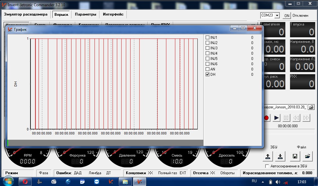

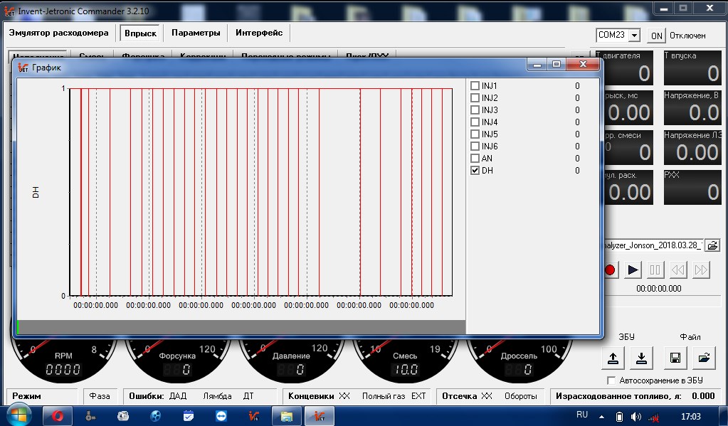

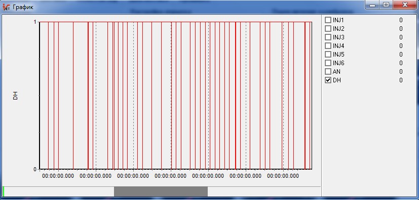

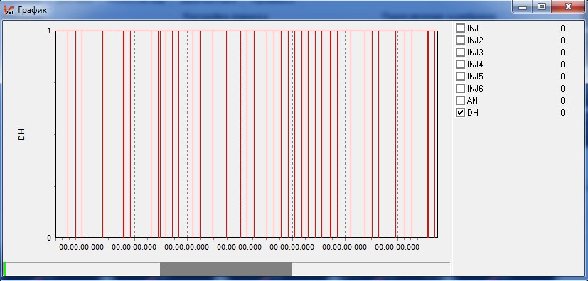

Есть вопрос по осциллограмме. Присутствуют пропуски ДХ?
Jonson wrote:Есть вопрос по осциллограмме. Присутствуют пропуски ДХ?
на осциллограмме холостой ход или прогазовка?
jhm wrote: на осциллограмме холостой ход или прогазовка?
Холостой. Может вез так углами шевелит?

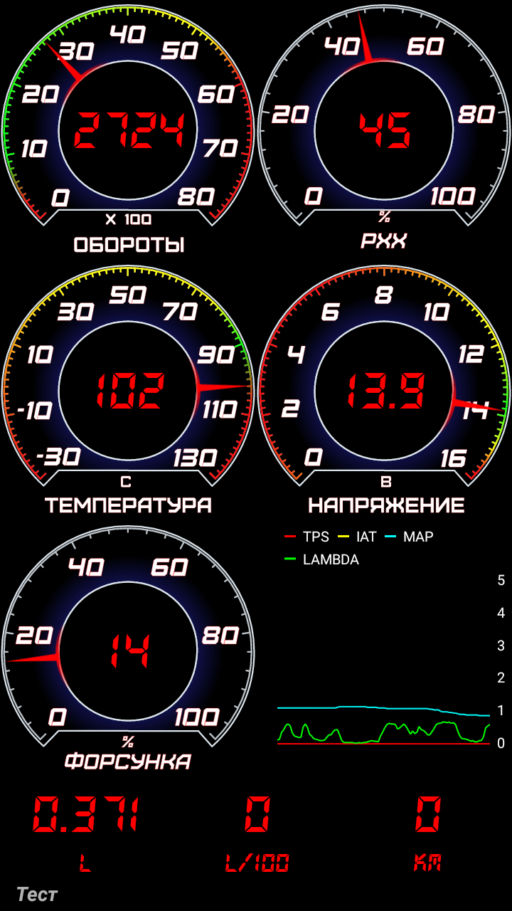

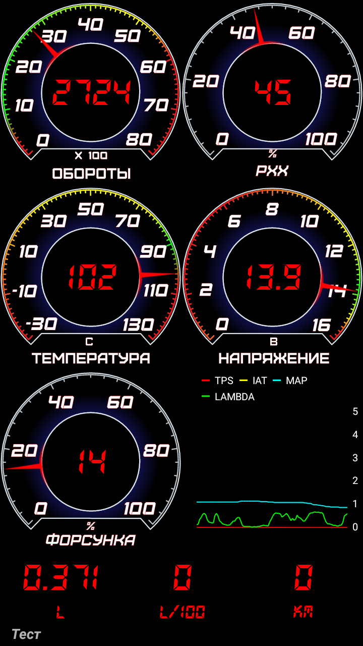

2. Концевики в командере отображаются правильно, а в андроиде нет, на ХХ горит Работа, на ходу горит Тест.
По осциллограмме непонятно. Кажется, вижу пропуски на Холле. Ближе к концу записи я нажал газ до 1500 об, частота ДХ стала меньше. По идее, должна участиться? И нету привязки осциллограммы ко времени.
Так же ДТОЖ мельтешит сильно.
