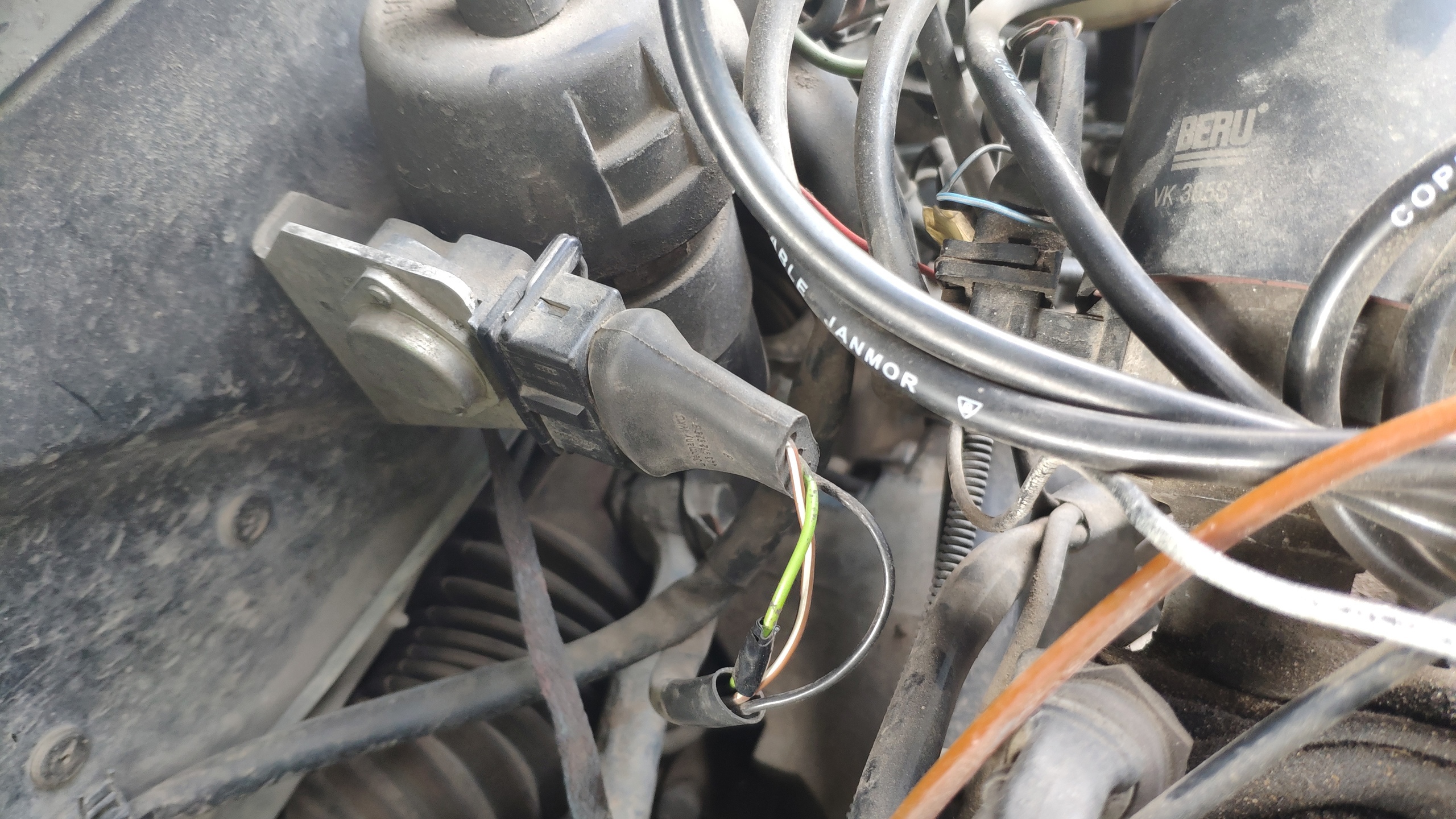

Хотел попробовать подключить управление зажиганием, подключил провод эмулятора на средний вывод усилителя искры-так машина вообще не запустилась. накопление ставил 10, 12-никакой реакции, дальше не стал экспериментировать, вернул обратно как было. Всё на RT моторе не слава богу...
614gso wrote: 15 Jun 2021 20:14 Хотел попробовать подключить управление зажиганием, подключил провод эмулятора на средний вывод усилителя искры-так машина вообще не запустилась. накопление ставил 10, 12-никакой реакции, дальше не стал экспериментировать, вернул обратно как было. Всё на RT моторе не слава богу...
А белый провод просто подмотал к среднему?

ASSSSS wrote: 15 Jun 2021 23:41 А белый провод просто подмотал к среднему?
Нет, провод подключал вразрыв, как указано в инструкции.
