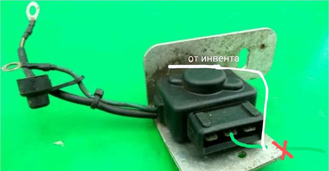

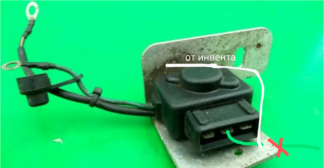

Управление зажиганием
Подключение к VEZ
Нужно найти тонкий провод, который идет от VEZ к коммутатору. Отрезать его от VEZ, и подключить на выход эмулятора ПНД (AFSOUT)
Подключение к вакуумному трамблеру с центробежным регулятором
Нужно отрезать от коммутатора управляющий провод, и подключить коммутатор к сигналу эмулятора ПНД (AFSOUT)
надо зафиксировать грузики и тягу вакуума в максимальном опережении
включить Параметры - Основные - Управление зажиганием - Инверсия
