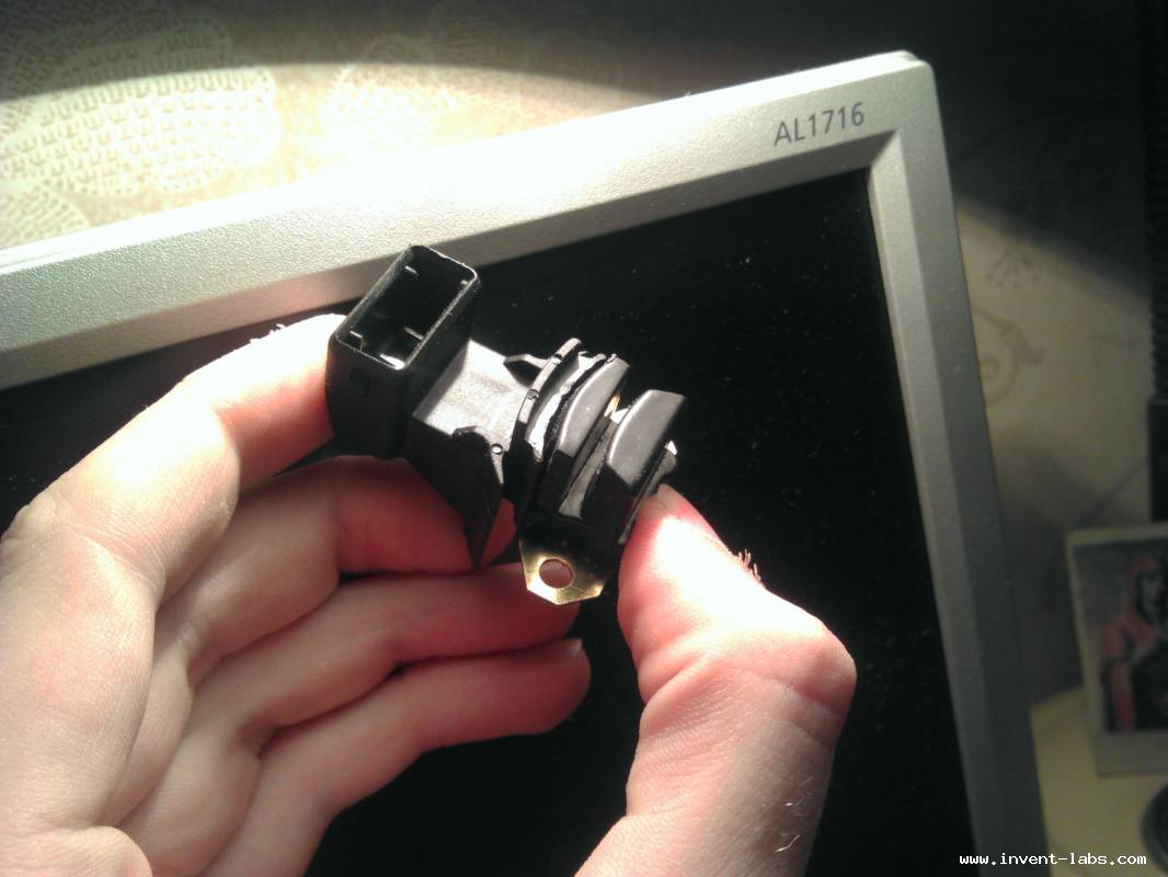

Post by hfcjkmrj »
вот такой купил...
13 8151 этот тоже давали, сказали проще поставить тот что на фото...

Post by hfcjkmrj »
hfcjkmrj wrote:вот такой купил...
датчик - полное фуфло, чуть в обратную сторону мотор не завелся... стартер уклинило только....
Скорее всего трамблер стоит в неправильном положении, вот и клинит.
