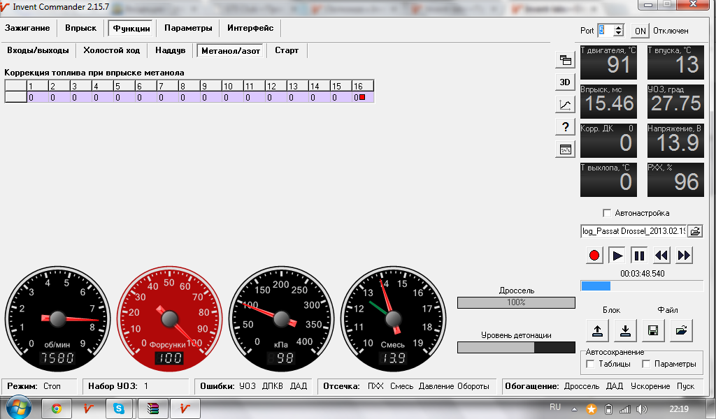

Кончались форсунки.... дьюти 100% на 7600 форсы 250сс смесь 13.9 по расчётам 187 лошадей???
ещё когда так выкручиваю мотор потом не стабильно работает,пока до ХХ не опустится потом опять нормально едит что может быть?
Рассчеты верны, если уоз оптимальный. Да, и еще процентов 10 теряется на лаге форсунки, их вычитай

Нужна помощь есть касяк с работой ДФ ...что может быть где копать.. на анализаторе явно видно ...
