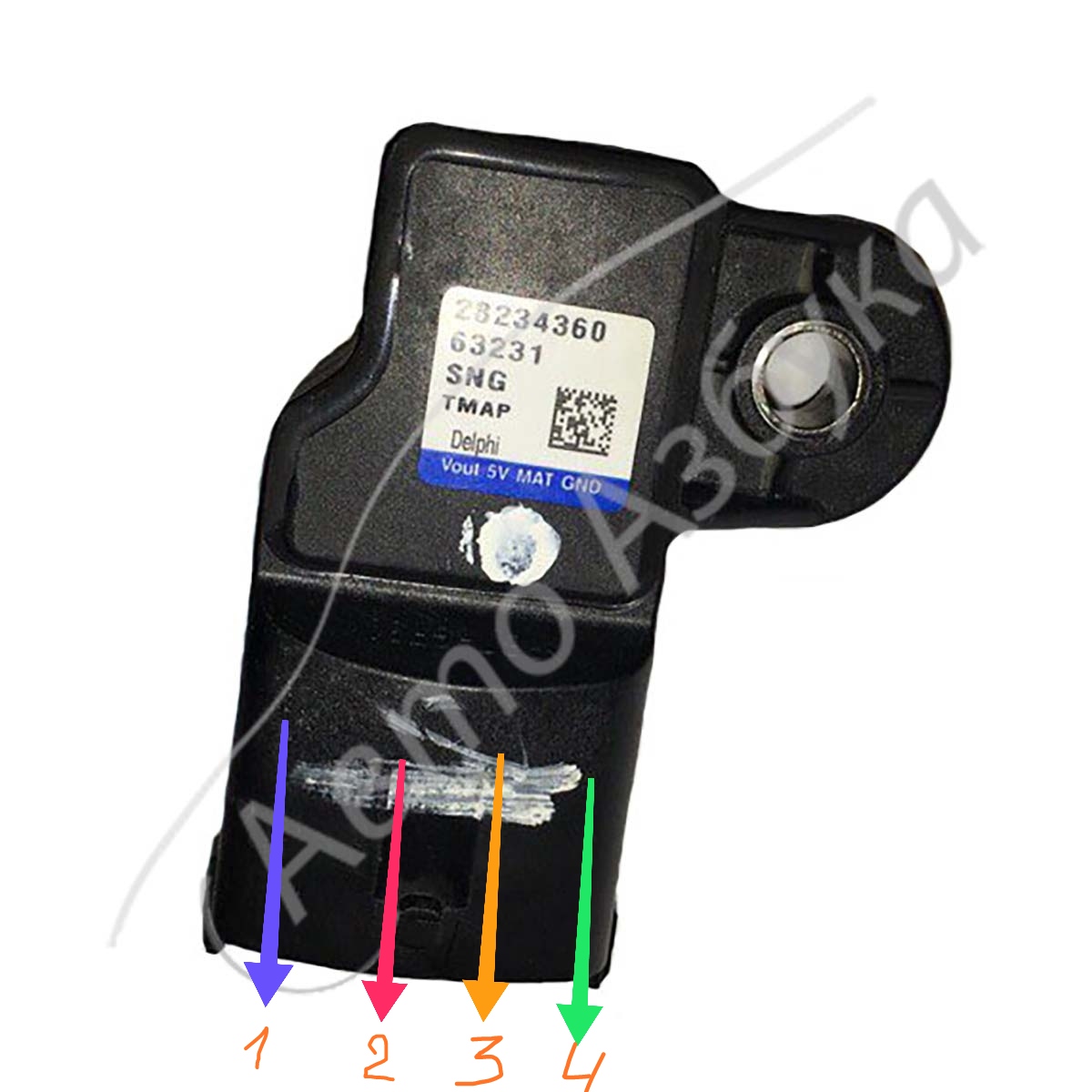

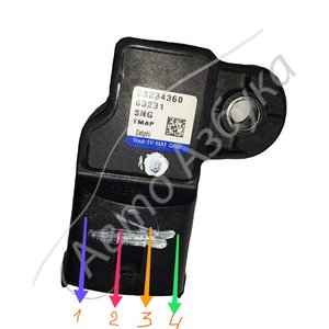

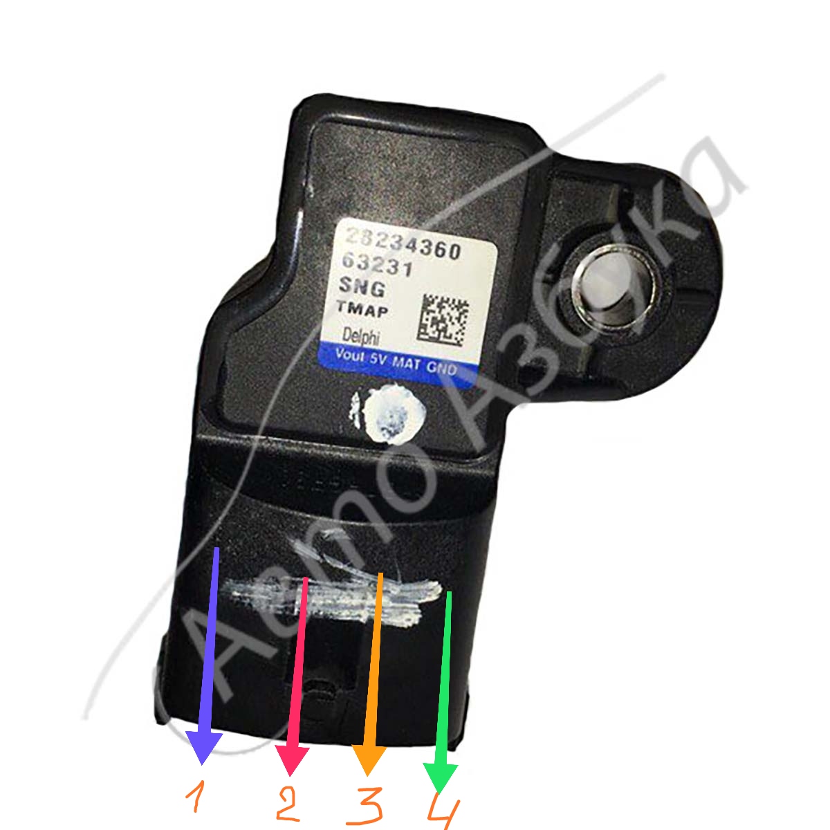

Вечер добрый, подскажите распиновку ДАД с датчиком температуры 4-х контактный,
1 - плюс
2 - сигнал
3 - минус
4 - температура
Все верно?

OldSamuray wrote:блин, если бы на всех датчиках была наклейка с указанием выводов как на этом
Я спрашиваю о правильности моих выводов.
Может так
Может так
