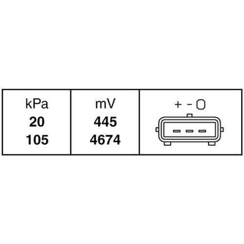

Уважаемые, такой вопрос. Есть объективная нужда использовать несколько ДАД (ГБО/Invent) и, как показывает практика, выносной ДТВ в точке, где не будет паразитного нагрева от ДВС. С ДТВ всё понятно, в темах перетёрто до дыр.
Вопрос, собственно по ДАД. Нашел модификацию не требующую дырявить коллектор и без встроенного ДТВ: Bosch 0 261 230 037. Даташит на него прикладываю. Подойдет ли по калибровкам вместо родимого Bosch 0 261 230 199? По тому как, на 199 даташитов не нашел.

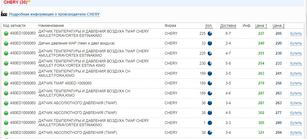

кто меньше?Jonson wrote:Может открою Америку, но цена этого датчика начинается от 205 р.дмитрий wrote: Номер по каталогу: 480ED-1008060 идет на чери амулет ,уаз . и другие стоит 950 руб.
сам знаешь что дешевка не есть хорошо . Даже китайские запчасти есть контрофактные!есть хороший китай а есть ну очень так себе.
разбери датчик за 950 рублей и за 250 и поймешь в чем разница.
так что прежде чем советовать -расковыряй на столе один и другой экземпляр...
Кроилово ведет к поподалову .
В начале продаж джетроник-2 имел дело с самыми дешевыми датчиками с магазинов. Типа польский бренд. Каждый 10й брак. Каждый 5й выходил из строя в течении месяца.
Сейчас закупаю у провереного китайского завода. Оптовая цена у них дороже чем самая дешевая розница у нас. Плюс еще доставка, растаможка. Но зато проблем нет.

Посмотрел даташиты, похоже что 0 261 230 037 о котором писал в этом топике Mikas - как раз мой случай. Так как в зоне доступности MPX4100 не наблюдается, а машина нужна каждый день - заказал 0 261 230 217 и 0 261 230 037. Попробую, отпишусь.

В итоге выбор остановил на Bosch 0 261 230 037, по характеристикам он весьма похож на MPX4100. Монтаж сделал на впускном коллекторе, сразу за дроссельной заслонкой. Уголок согнул из алюминиевой полосы, прилив около носика датчика сточил, в качестве уплотнения одел на носик силиконовую трубочку, оставшуюся от Лискар (она толстостенная и хорошо уплотняет). Проводку использовал от ДПДЗ (перепаял дорожку в ЭБУ).
Переделкой доволен, отъездил с новым датчиком 5 дней, посмотрим сколько прослужит. На всякий случай в запасе лежит Bosch 0 261 230 217, но у него немного другая характеристика. Ну если что - попробую и его.
