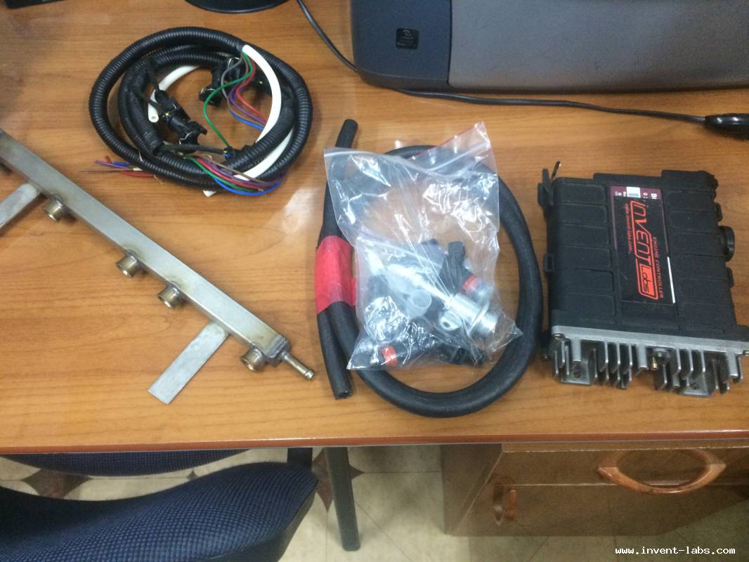

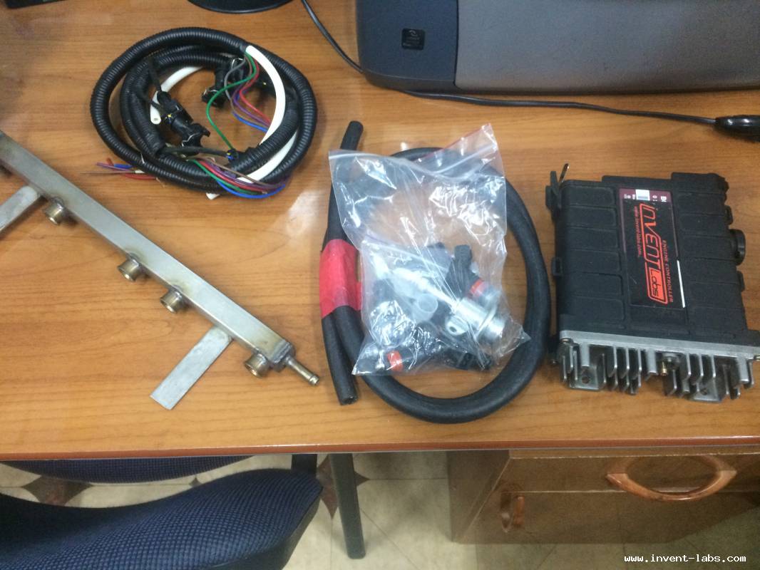

В пятницу получил комплект через проводника поезда Харьков-Москва от Георгия, встречал в г.Белгород, поезд 50 минут стоит время есть. В комплекте было все, кроме шланга на РХХ (купил от отопителя ваз 2108), ещё одного силиконового шланга (тоже в тазе взял за копейки) и заглушки для дозатора.

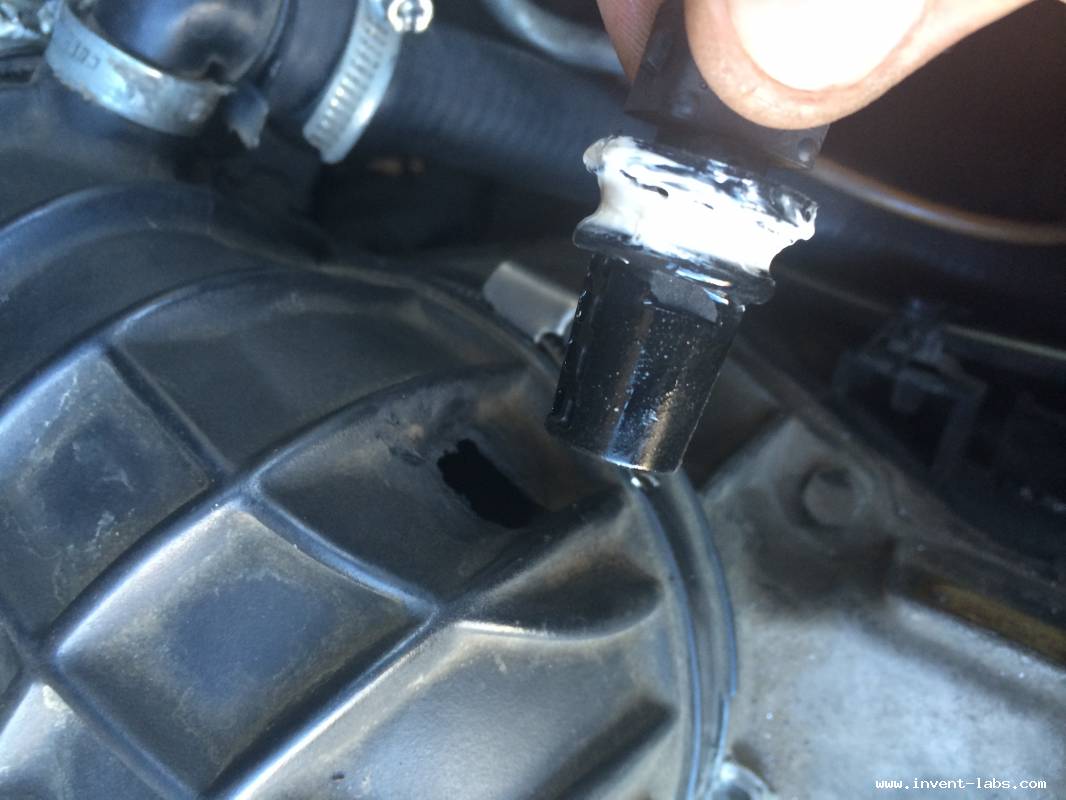

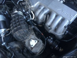

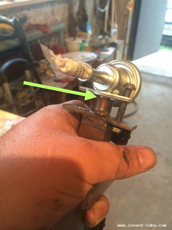

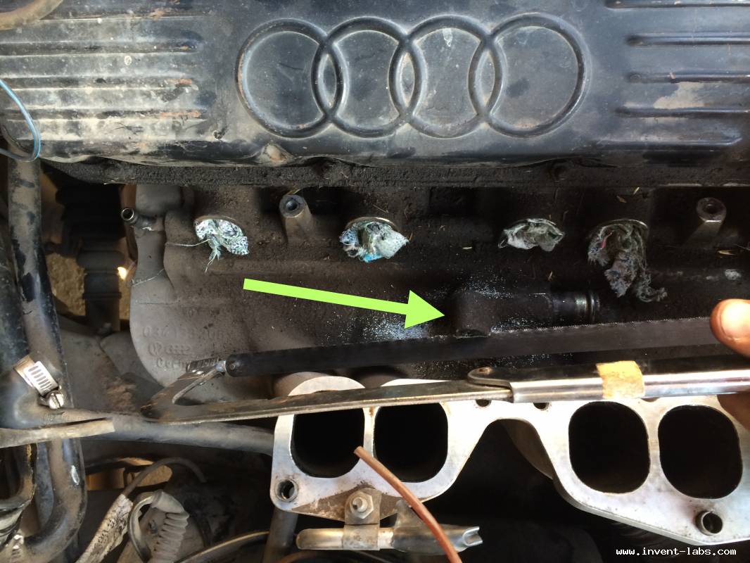

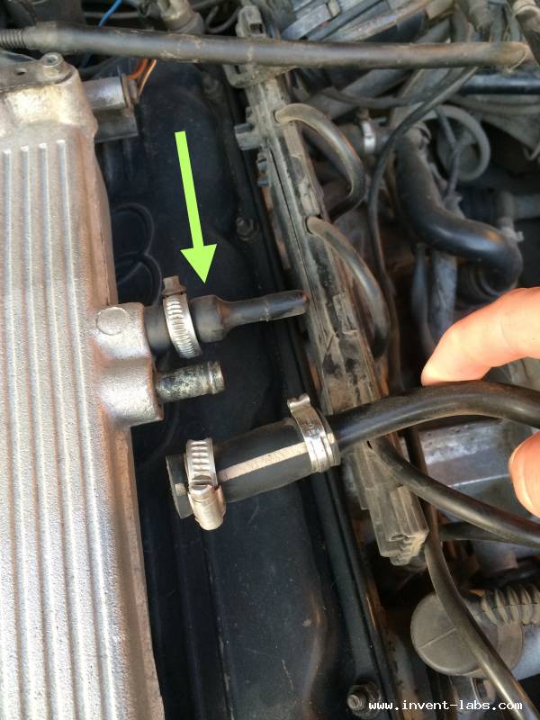

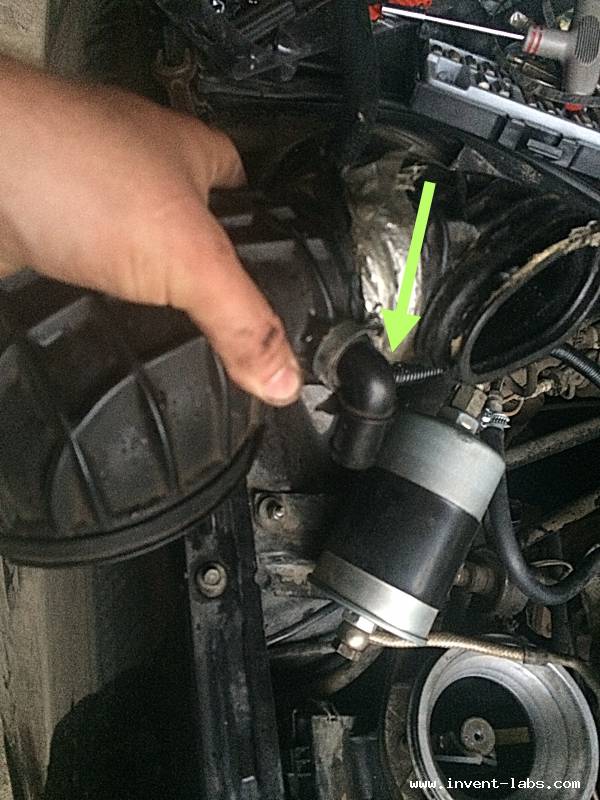

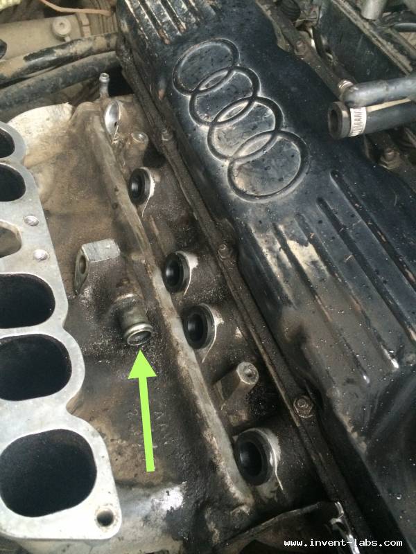

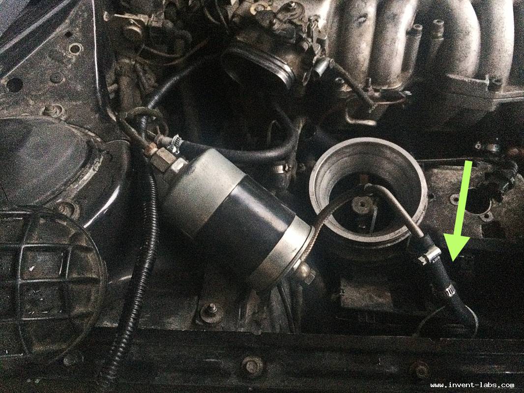

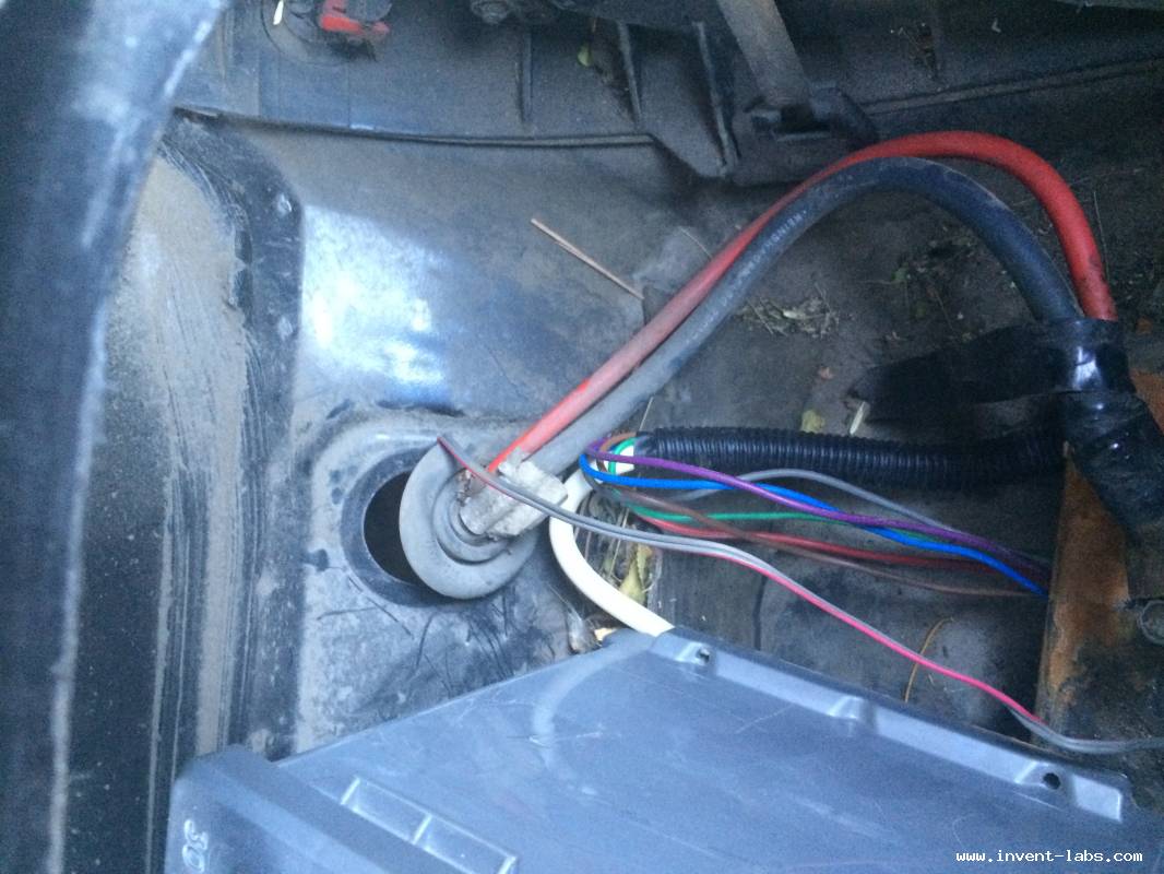

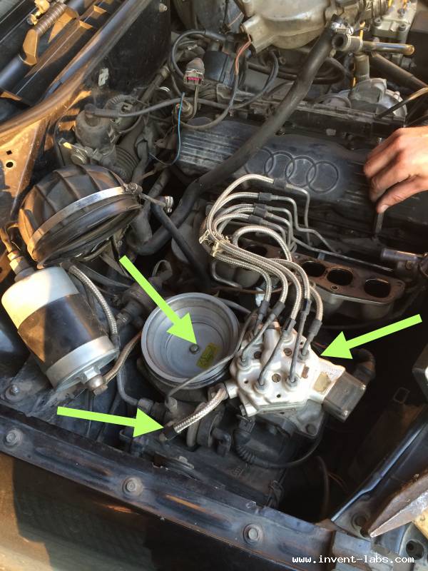

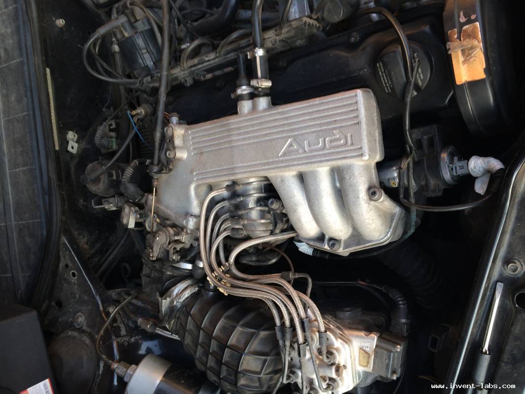

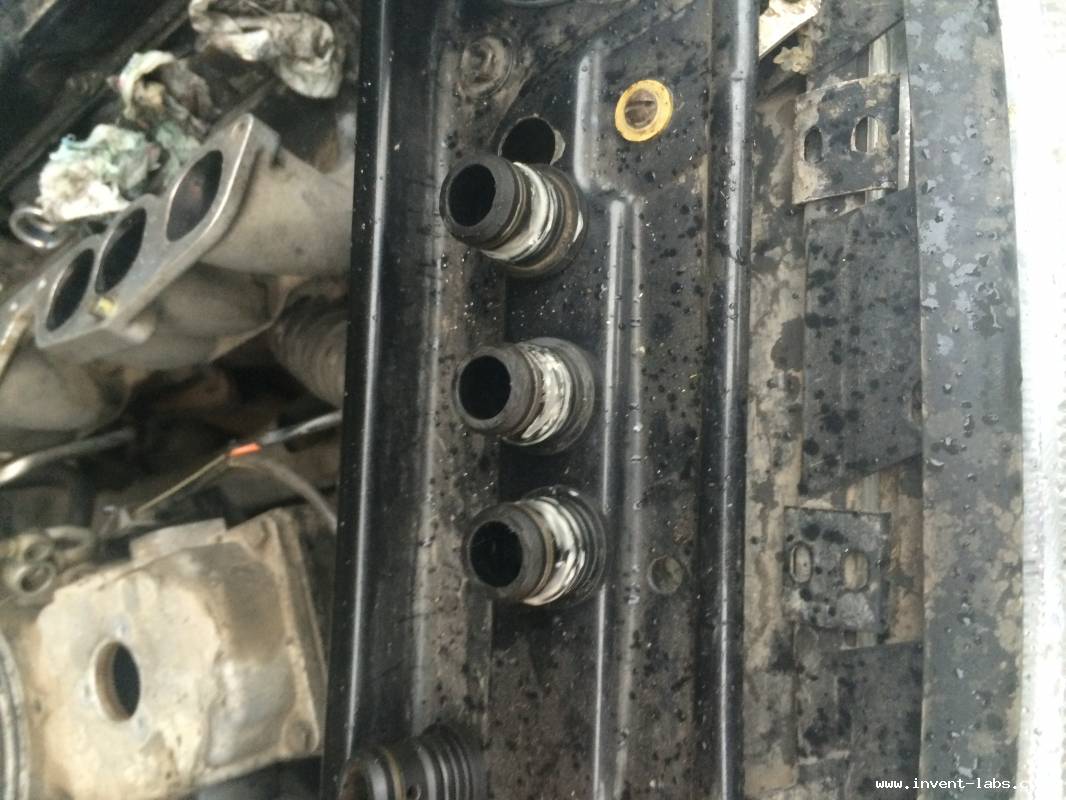

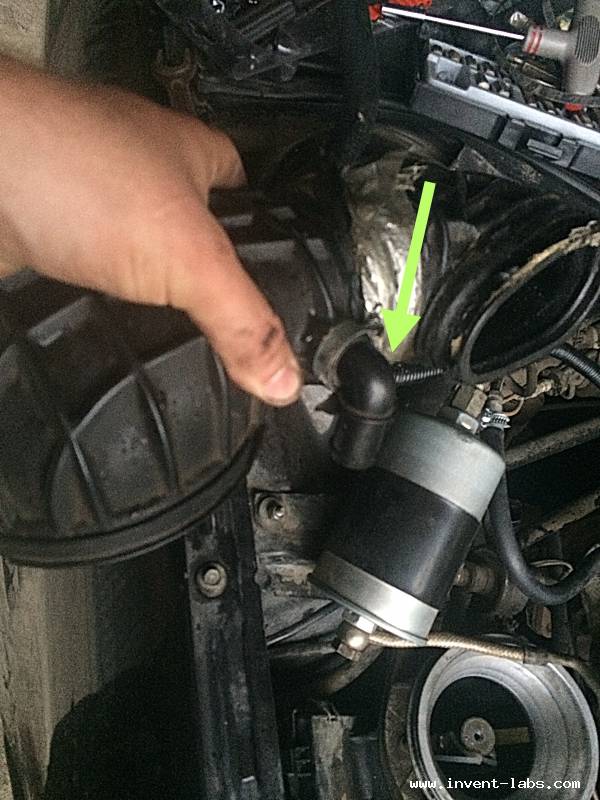

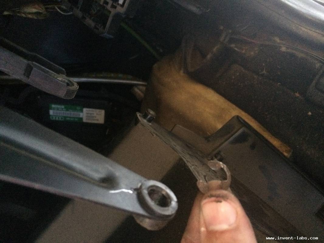

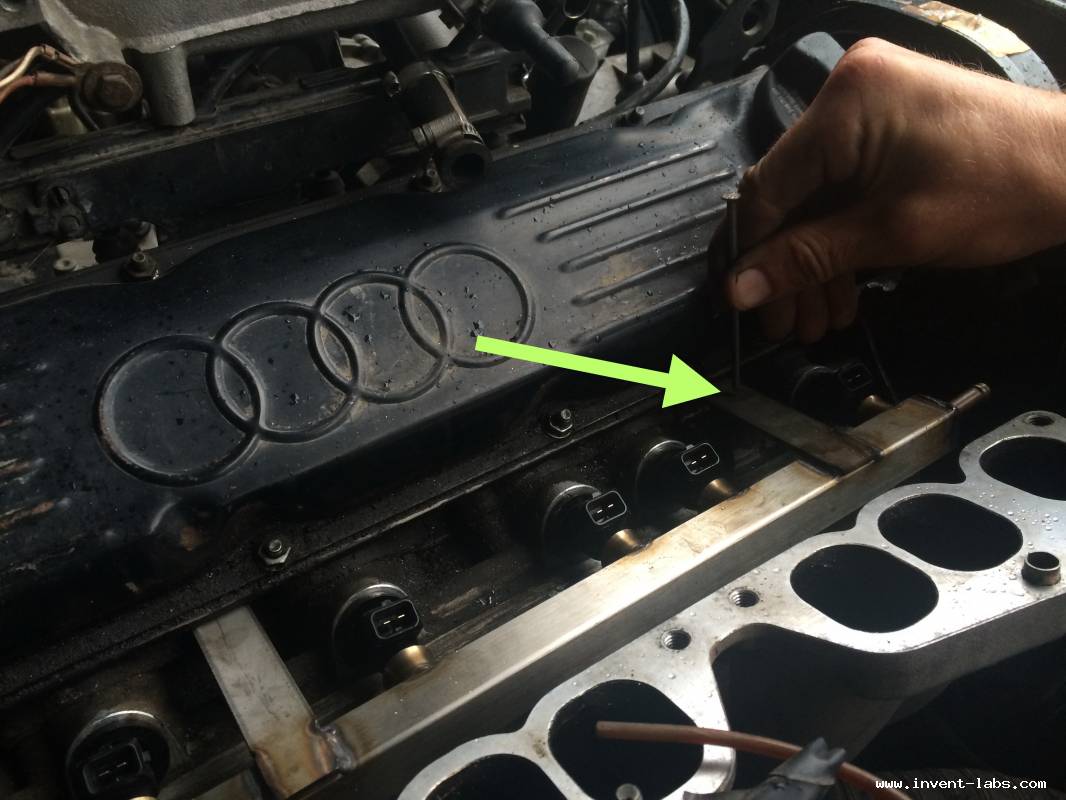

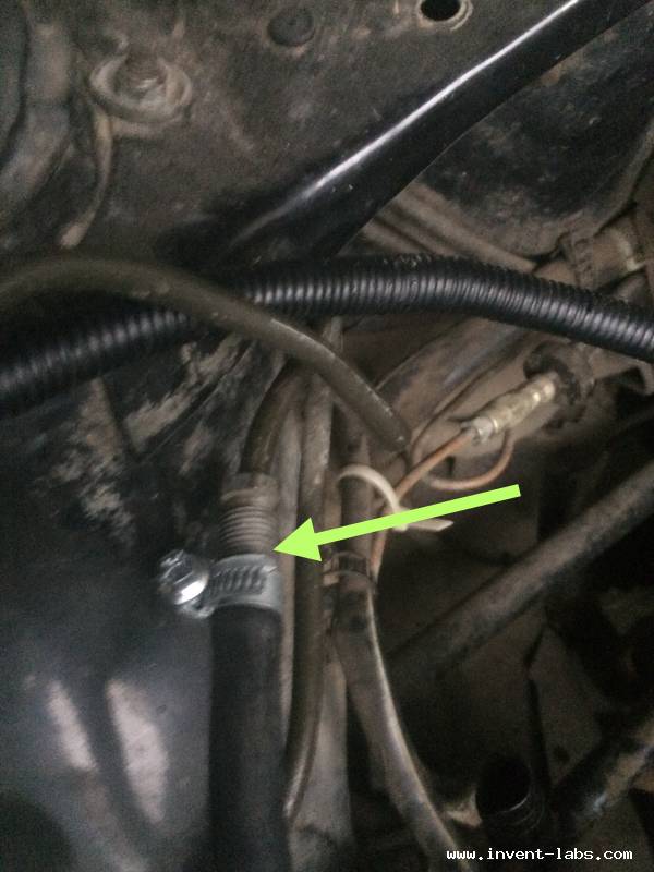

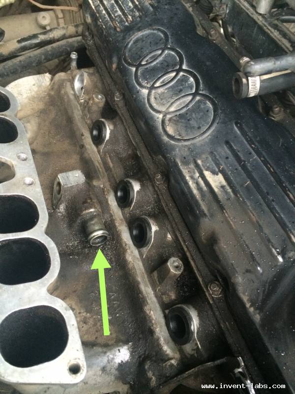

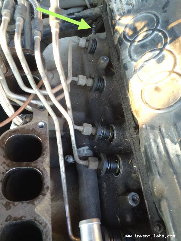

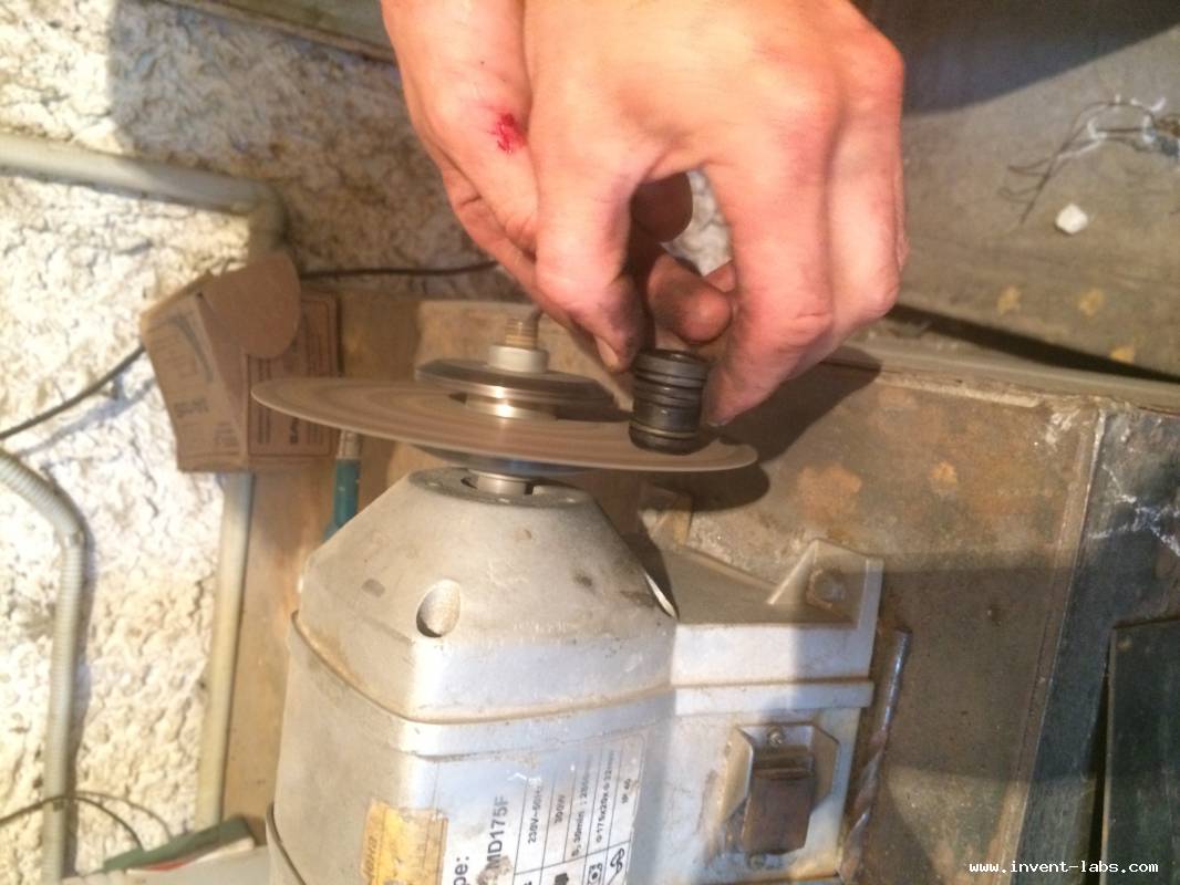

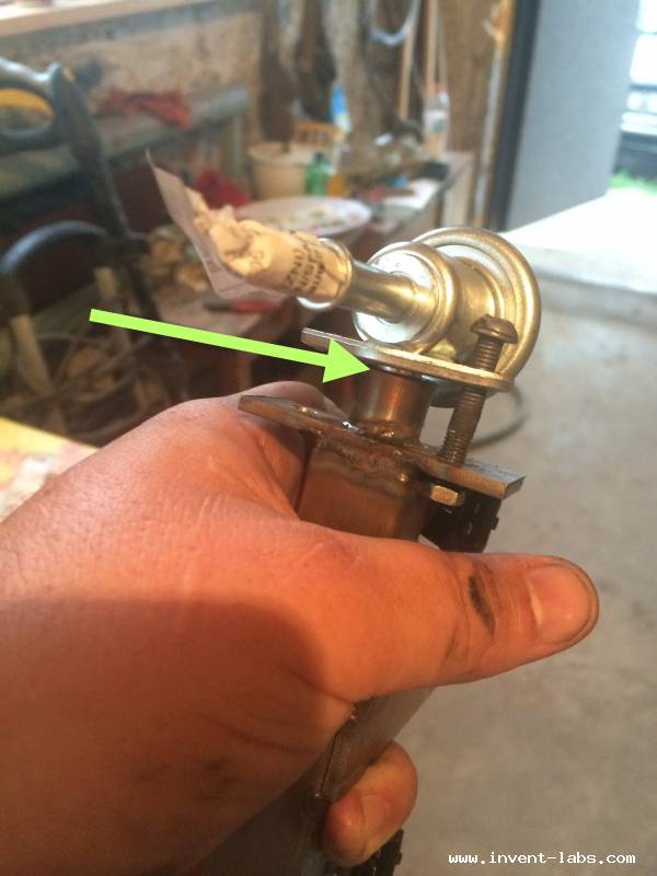

Продолжаю выкладывать как я все делал, тем более я к механике никак не отношусь и для меня это был почти подвиг сделать самому.

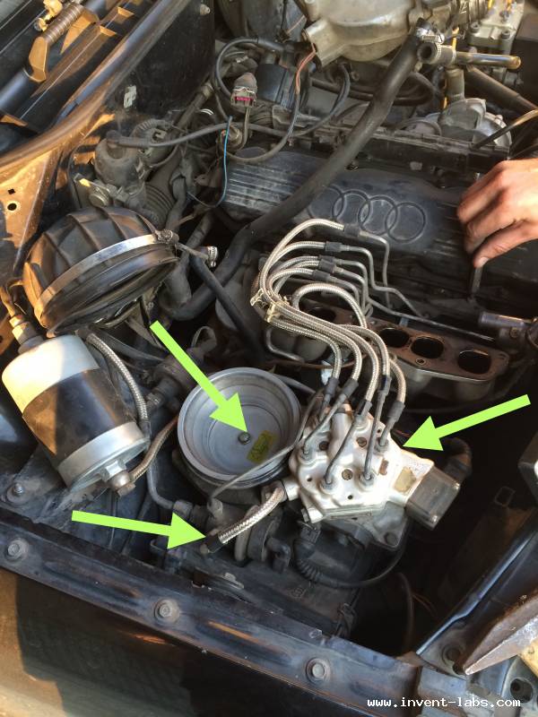

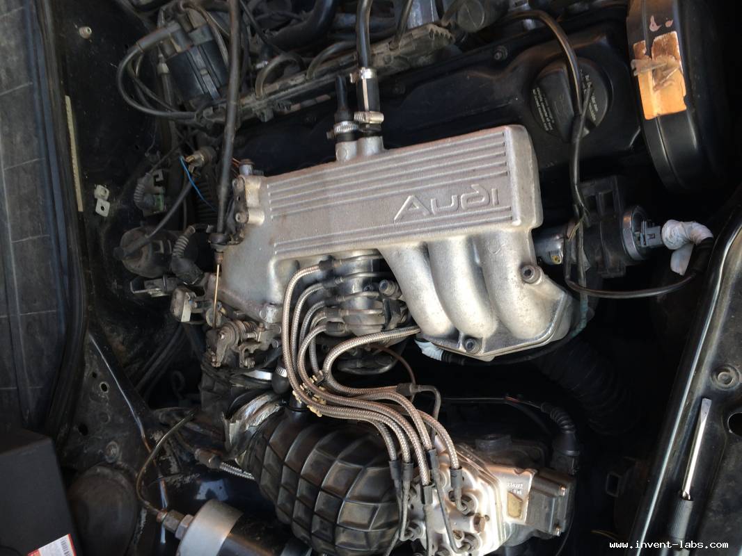

Разобрать все шланги, дозатор, форсунки и тд, полностью получилось ровно за 1 час.

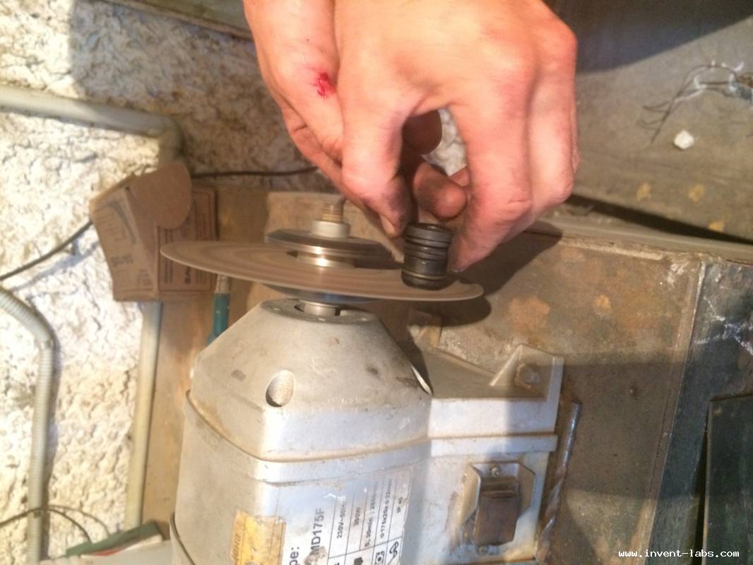

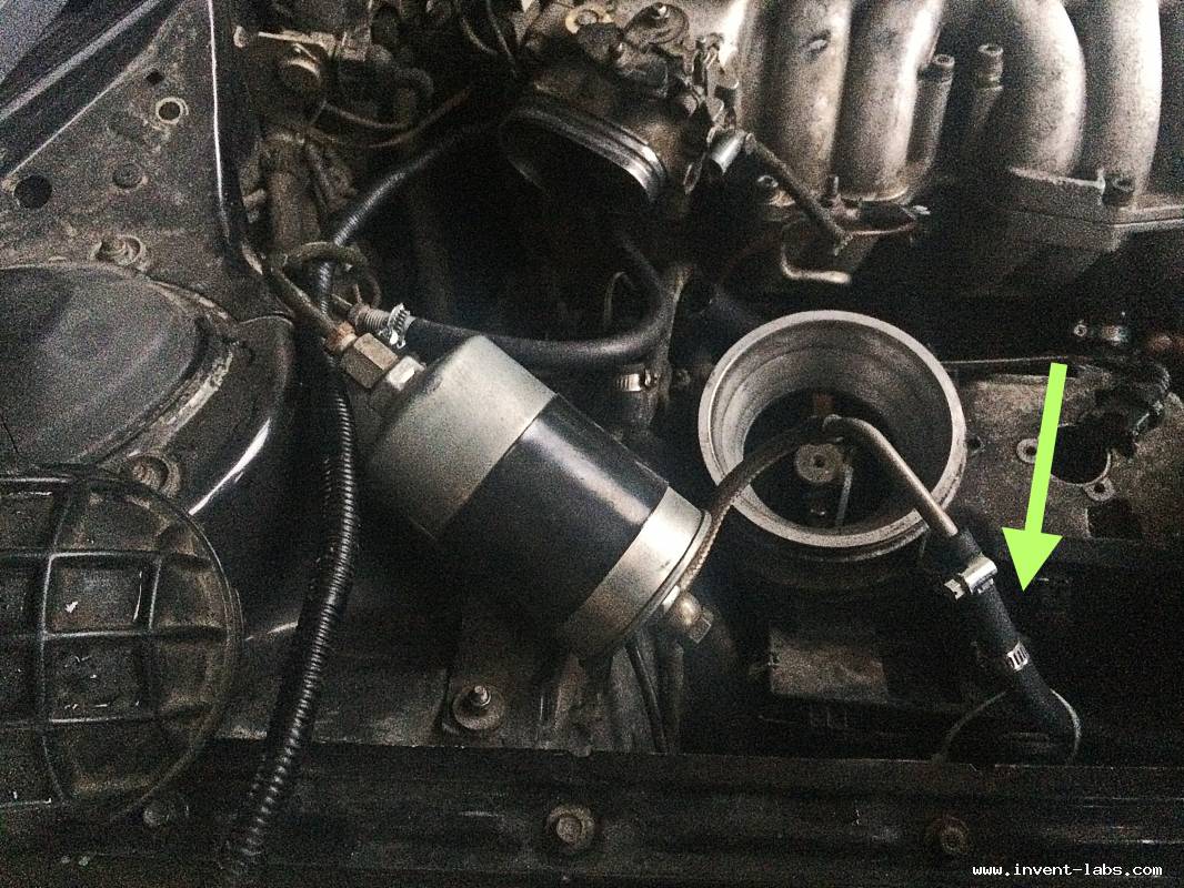

Установка шла томительно, так как не было подробной инструкции, а то видео, что отснял Дмитрий очень помогло, но у него не совсем так как сейчас, стаканы отрезал, вставил форсунки в рампу, поставил регулятор давления, там ещё и дырки надо сверлить, а это точно не про меня. В результате после всего этого гемороя и сантиметр вправо, сантиметр влево, надел рампу и закрепил.

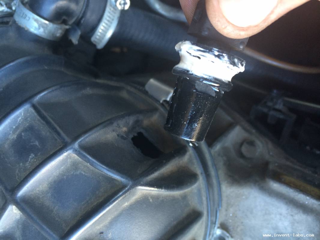

Новый геморой нет заглушки для дозатора, вырезал из боковины от пластиковой канистры и посадил на герметик с саморезами.

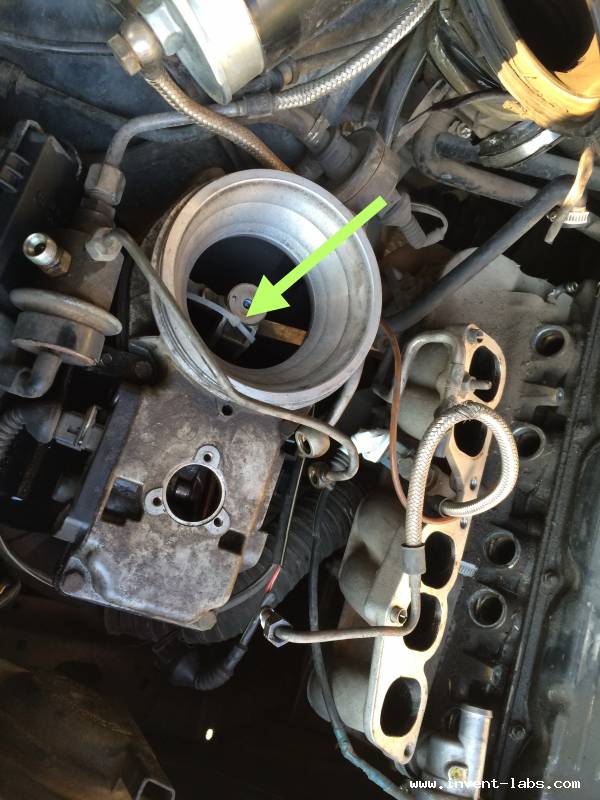

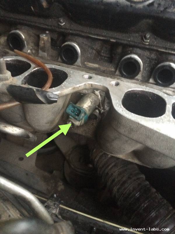

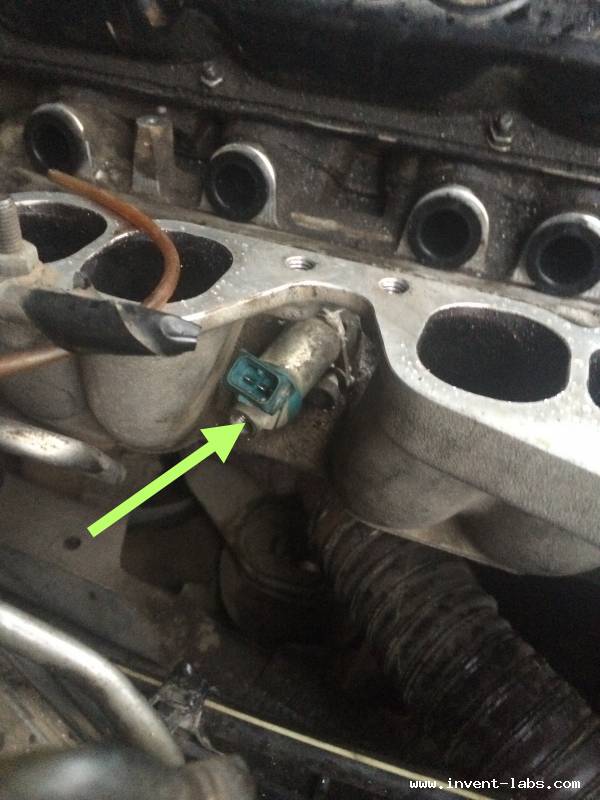

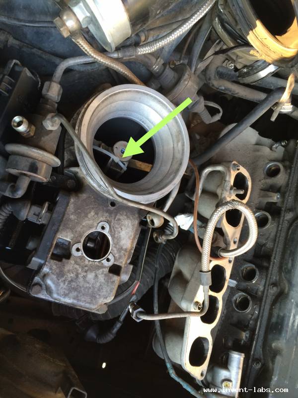

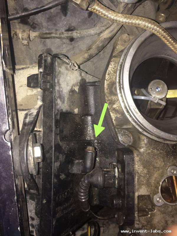

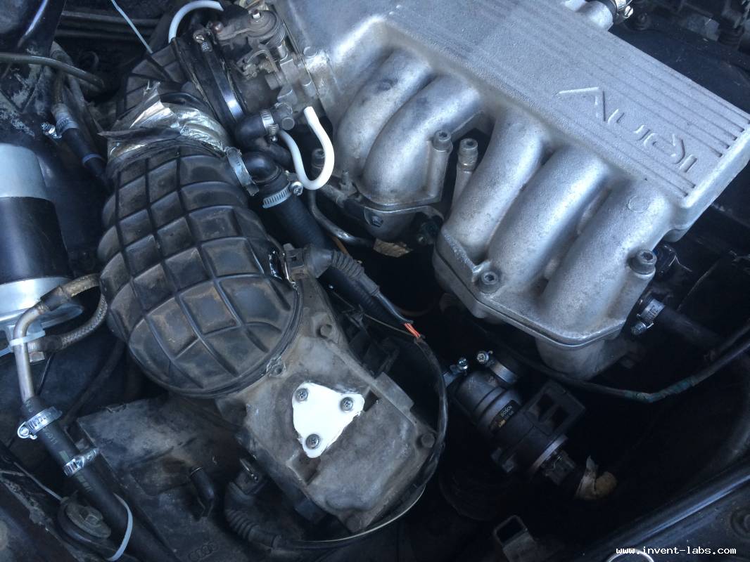

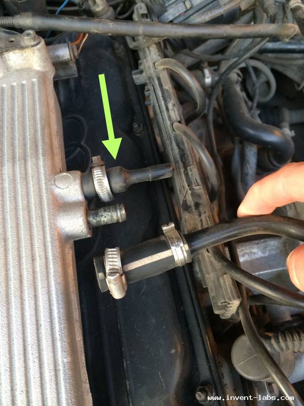

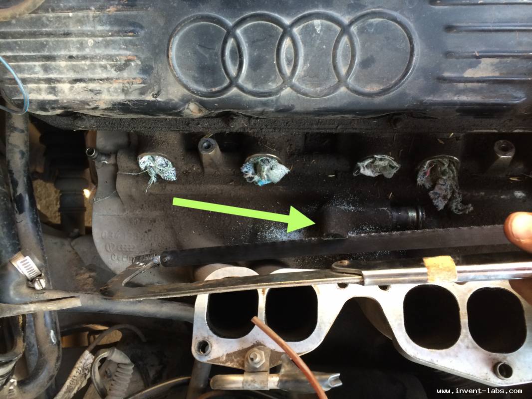

РХХ быстро установил, теперь вакуумные шланги, везде в видео и пишут, что на мозги идёт с обдува форсунок, так знайте это не так. На ЭБУ шланг идёт со штуцера с коллектора где написано AUDI, смотрящего в сторону свечей зажигания, там их два, один заглушен который нам нужен.

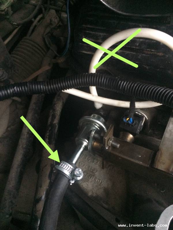

Так нет нигде куда цеплять второй вакуумный шланг от регулятора давления к маленькому штуцеру на дроссельной заслонке, где шёл тонкий шланг на воздушный фильтр.

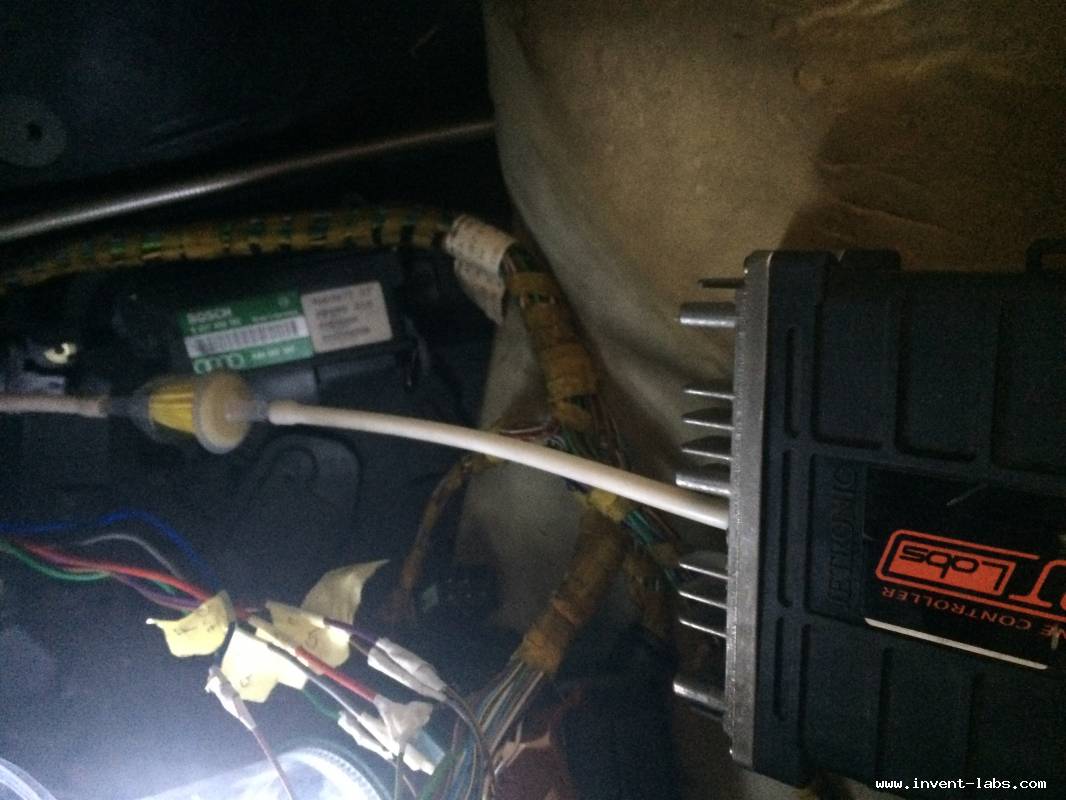

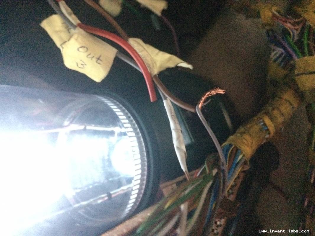

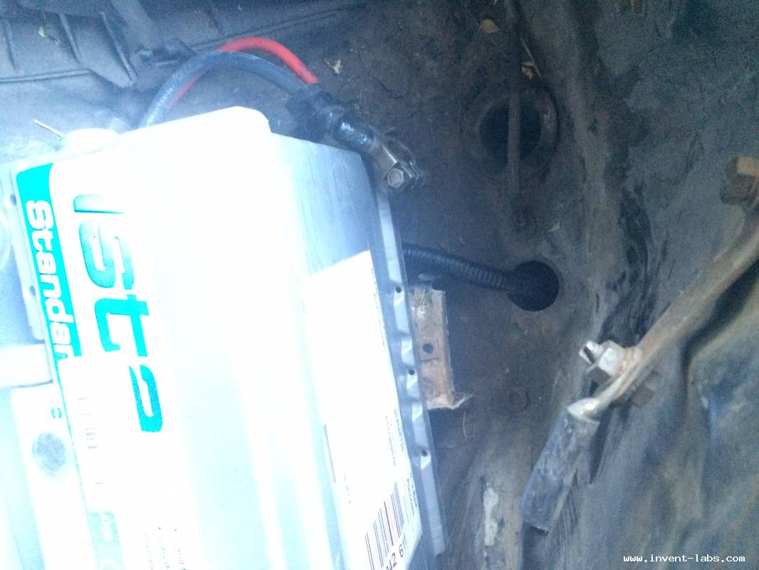

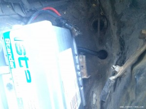

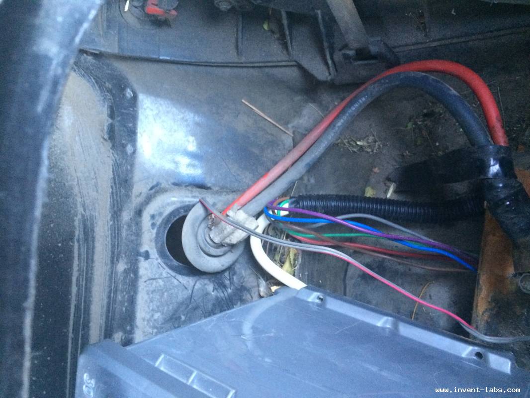

Теперь как совать жгут в салон? Теперь то я знаю что в AAR есть из отсека аккумулятора в подкопотное пространство заглушка, а за аккумулятором ввод как раз над мозгами, там ещё плюсовой выходит на аккумулятор.

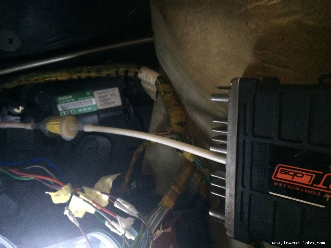

Провода на ЭБУ цеплять оказалось легко, обрезай старые и к ним прикручивай новые, только +12 прикручиваешь к входящему. А там где были голые контакты, я отрезал разъём от пусковой форсунки и как раз два нужных разъёма с проводом.
K Line вывел в правую сторону панели, справа от бардачка, там когда дверь открываешь отсек как слева где предохранители. +12 и землю брал с аккумулятора сделав два провода с крокодилами на одной стороне.

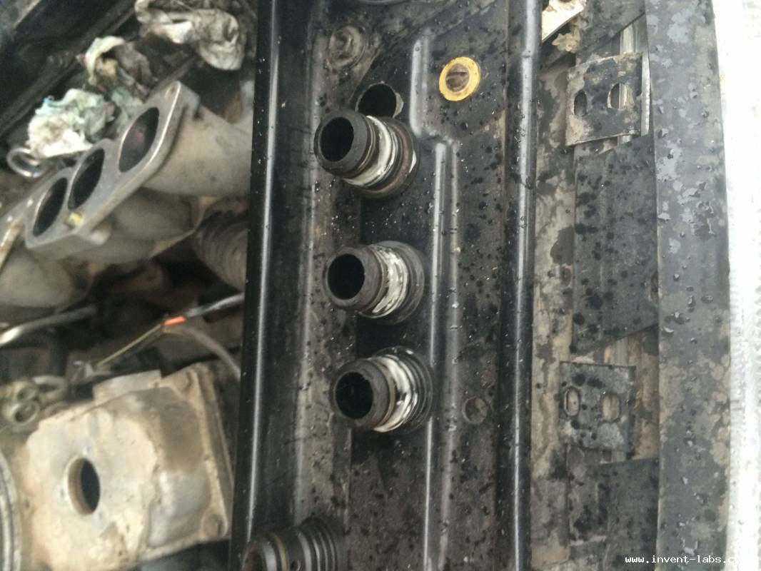

Завелась легко но троила и шёл чёрный дым, к моему сожалению тёк бензин с обратки. Опять разбирать, ужас. Уплотнительное колечко видимо не держит, поставил ещё одно до упора на штуцер от старой форсунки, которое на самом металлическом колпачке разбрызгивателя.
Собрал, завелась, подключил, но так и не понял что и как настраивать, для меня эта инструкция тёмный лес. Так что сейчас плавают обороты, повышенные обороты, но едет хорошо! Спасибо ребятам которые его сделали! В моём случае Георгию из Харькова.
