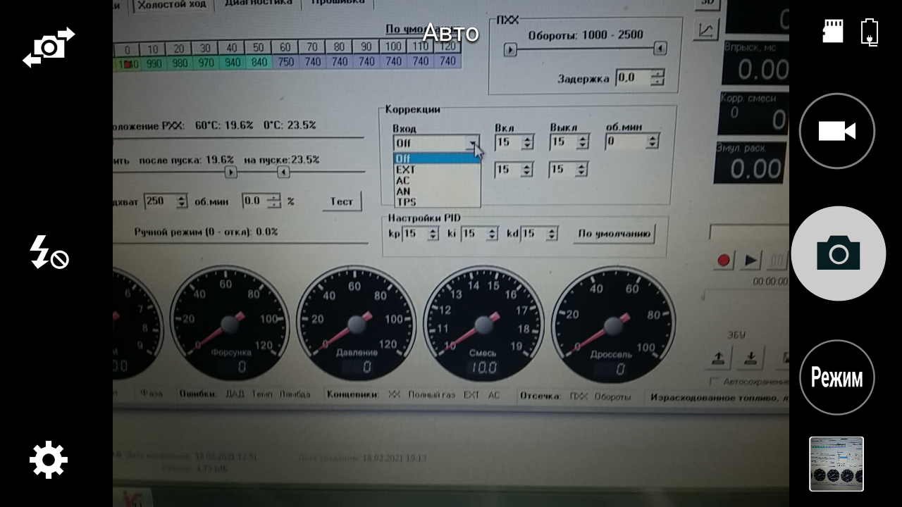

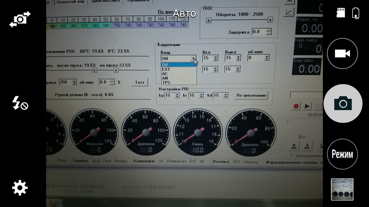

Как и на предыдущих прошивках на холостом ходу происходит сильный провал оборотов при включении вентилятора охлаждения, при включении кондея, при повороте руля PXX не успевает реагировать на нагрузку и обороты сваливаются. Что крутить как исправить?
antonpopoff
Posts: 9
Joined: 18 Feb 2019 15:15
Car: Audi 100 c3 2.3 NF Invent-Jetronic v.1
Post by antonpopoff »
Как задействовать режим ГБО в блоке v.1 прошивка 4.0.8? По входу EXT в нем не предусмотрено.
antonpopoff wrote:Как и на предыдущих прошивках на холостом ходу происходит сильный провал оборотов при включении вентилятора охлаждения, при включении кондея, при повороте руля PXX не успевает реагировать на нагрузку и обороты сваливаются. Что крутить как исправить?
При вкл.кондея надо использовать выход EXT.На счет руля это вопрос,думаю врятли что то можно сделать,но последнее слово за разработчиком.
Вот так
Вот так
antonpopoff wrote:Как задействовать режим ГБО в блоке v.1 прошивка 4.0.8? По входу EXT в нем не предусмотрено.
Всё предусмотренно.....читайте инструкцию и форум
